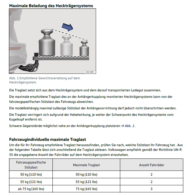

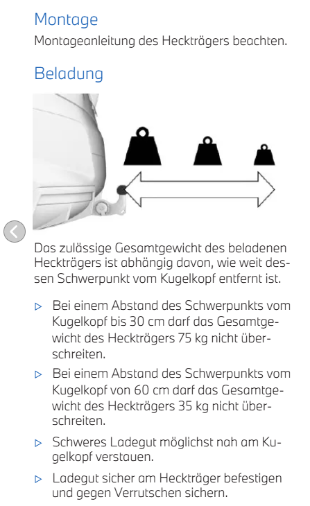

Wie der Beitrag von @bresl zeigt, scheint das mit dem Abstand zum Schwerpunkt auch in Anleitungen von VW und BMW zu stehen. Ist also keine Erfindung von Xpeng.
Na, bei VW ist Traglast gleich Stützlast. Die empfehlen lediglich die schweren Teile näher an der Kupplung zu montieren. Bei BMW zugegeben, der gleiche Schwachsinn. Ich habe jedenfalls bisher bei allen 4 Fahrzeugen, die ich in den letzten 6 Jahren hatte, (einer davon ein BMW) immer zwei E-Bikes auf dem Träger gehabt und nie ist deswegen die Anhängerkupplung gekippt. Ich bleibe dabei. Der Schwerpunkt eines beladenen Heckträgers ist für den normalen Nutzer nicht bestimmbar. Und schon gar nicht zentimetergenau.
