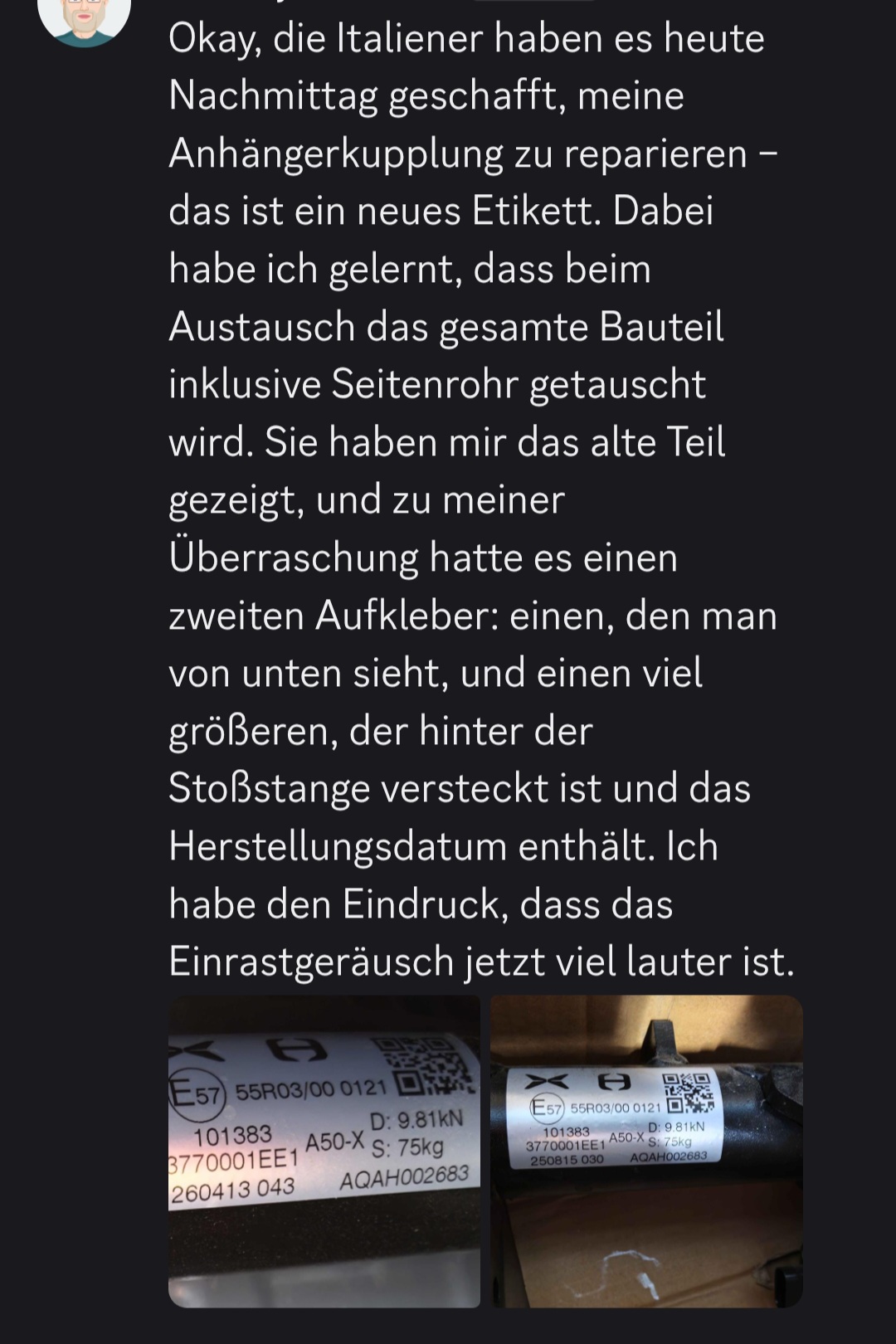

November 2025 wie auf dem Foto. Tippfehler versuche ich noch zu korrigieren
08.11.2025 natürlich, da habe ich mich vertippt. Laut Händler ist die VIN aber nicht betroffen.

Eventuell hilft das dem ein oder anderen. Die AHK hat zwei Aufkleber.
Er hat auch einen G9 Modeljahr 2025

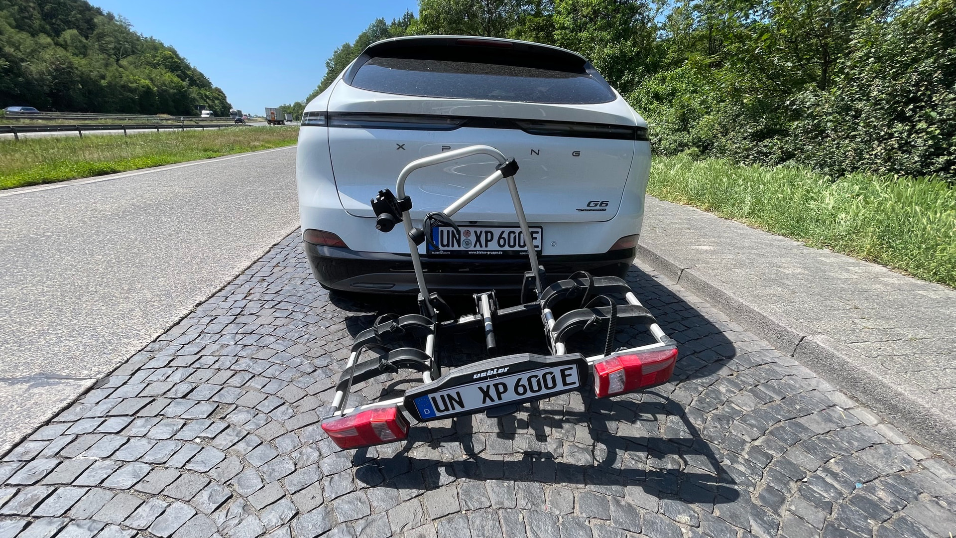

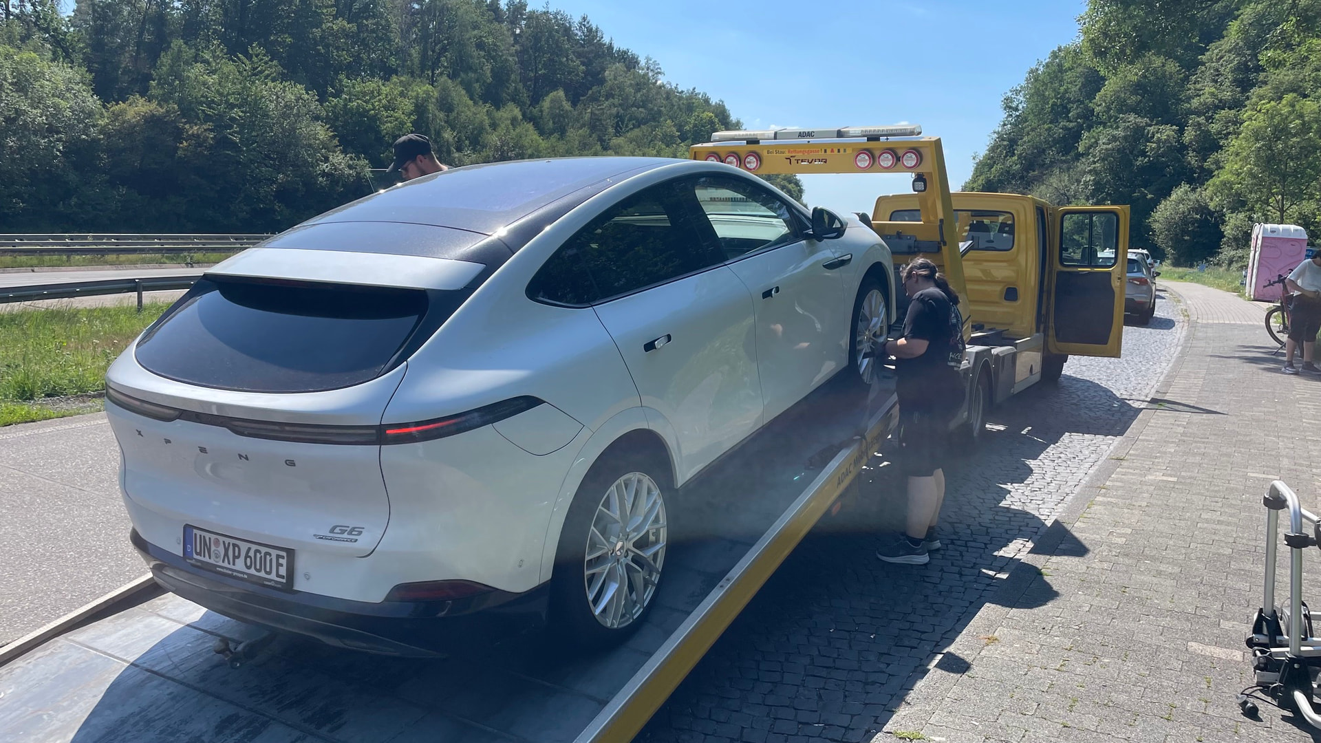

So, nun hat es mich heute auf der Rückfahrt vom Kleinwalsertal nach Dortmund, 20 km vor Siegen, auch erwischt. Die beiden Bikes hingen soweit nach links unten, dass nur noch ein paar Zentimeter bis zum Boden waren. Auto wurde nach Wahl in Siegen transportiert. Um wenigstens mit den beiden Rädern nach Hause zu kommen, hat mir der Xpeng Mobilitätsservice einen Transporter organisiert.
Ich finde, es sollte eine dringende Warnung seitens Xpeng erfolgen.
