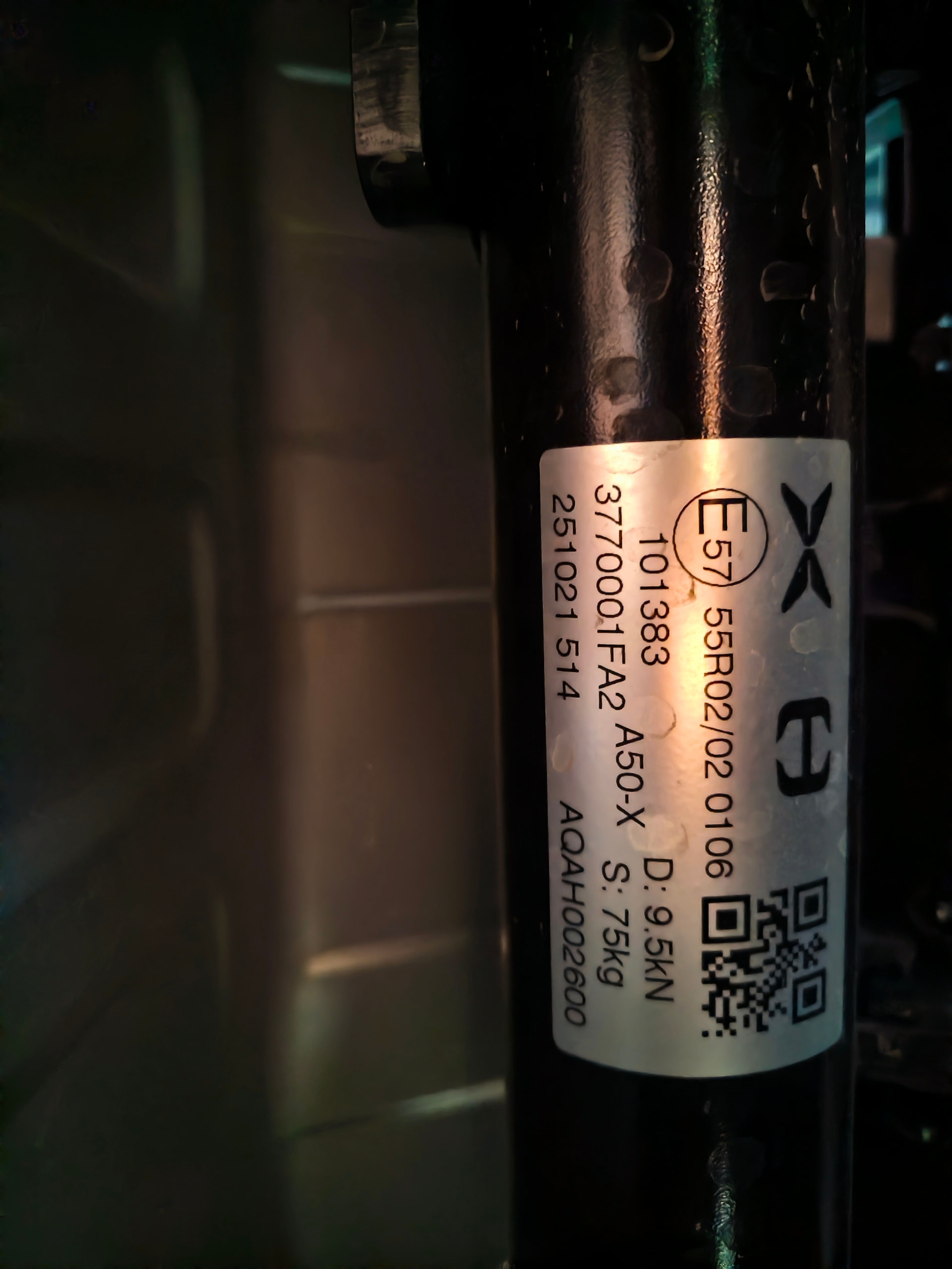

Mein Händler hat nach meinem Vorfall am 16.06.von XPeng die Zusicherung das wir eine neue verbesserte Anhängevorrichtung bekommen. Bei unserem G6 Performance Fl EZ. 05.2026 war lt.Typenschild AQAH002600 verbaut und außerdem war das Gewicht Träger plus Räder 57,6kg. Ich kann nur jedem den das passiert Fotos vom Auto und vom Typenschild, alles schriftlich dokumentieren um im Fall eines weiteren Vorfalls dann rechtlich abgesichert zu sein.
Es hat zwei Schilder an der AHK. Das zweite ist ziemlich verdeckt und kaum einsehbar. Lese dazu bitte im Screenshot, welchen ich eingestellt habe

du hast doch noch die originale verbaut, korrekt? hast du ein Foto vom Sticker vielleicht? also wo auch der EE1 Teil draufsteht
Hallo Stammgast
Hier mein Typenschild von der Orginalkupplung.

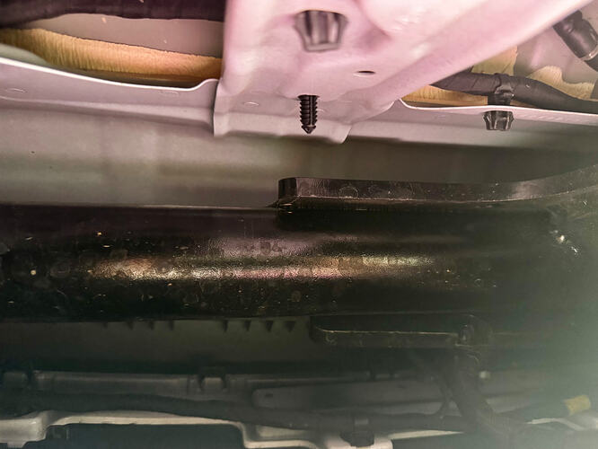

War da wirklich nur ein Schild dran. Das zweite sieht man erst richtig, nach dem Ausbau.

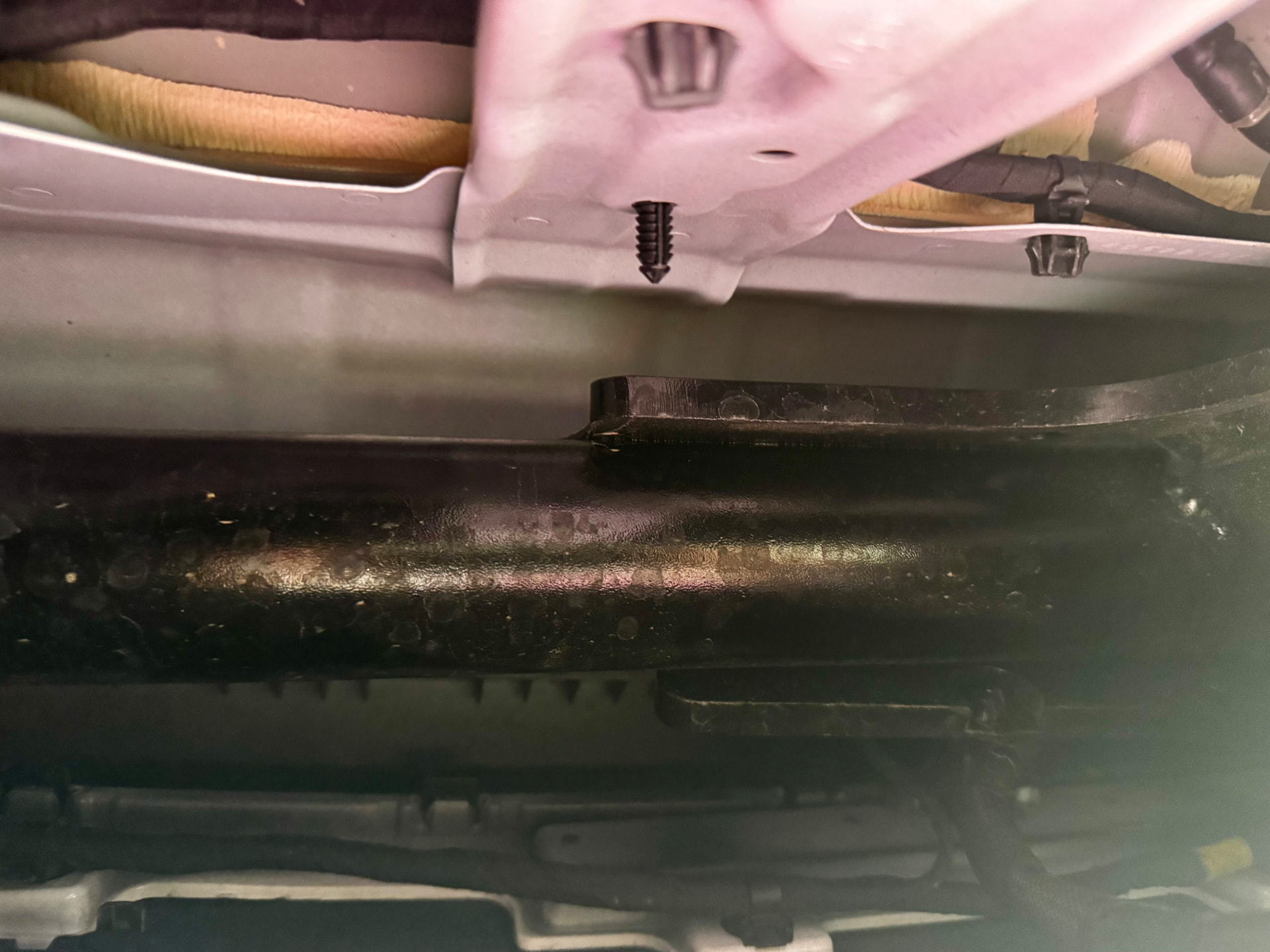

Hab mich jetzt auch mal hingelegt um zu schauen - AHK ausgeklappt und versucht was zu finden…
Am Haken stand
…und dann suchte ich das Typenschild…ich konnte nicht mal eines entdecken :face_with_peeking_eye::enraged_face:
Ich glaube ich werde da jetzt mal vorstellig werden müssen :enraged_face: (oder hab ich falsch gesucht??)

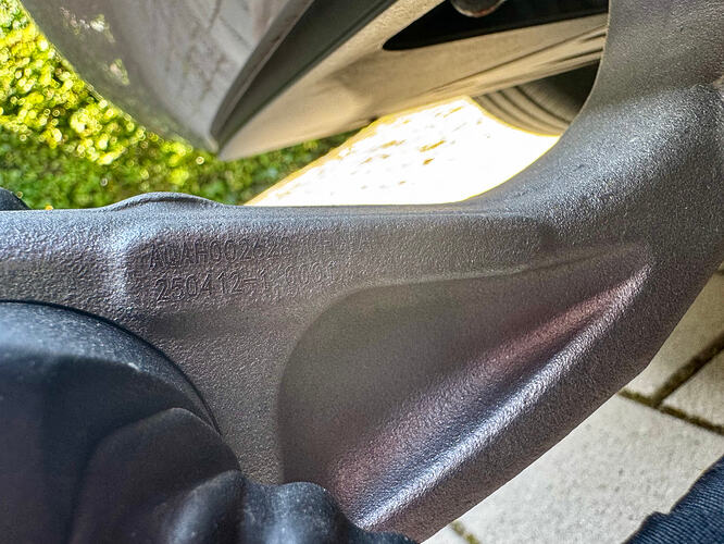

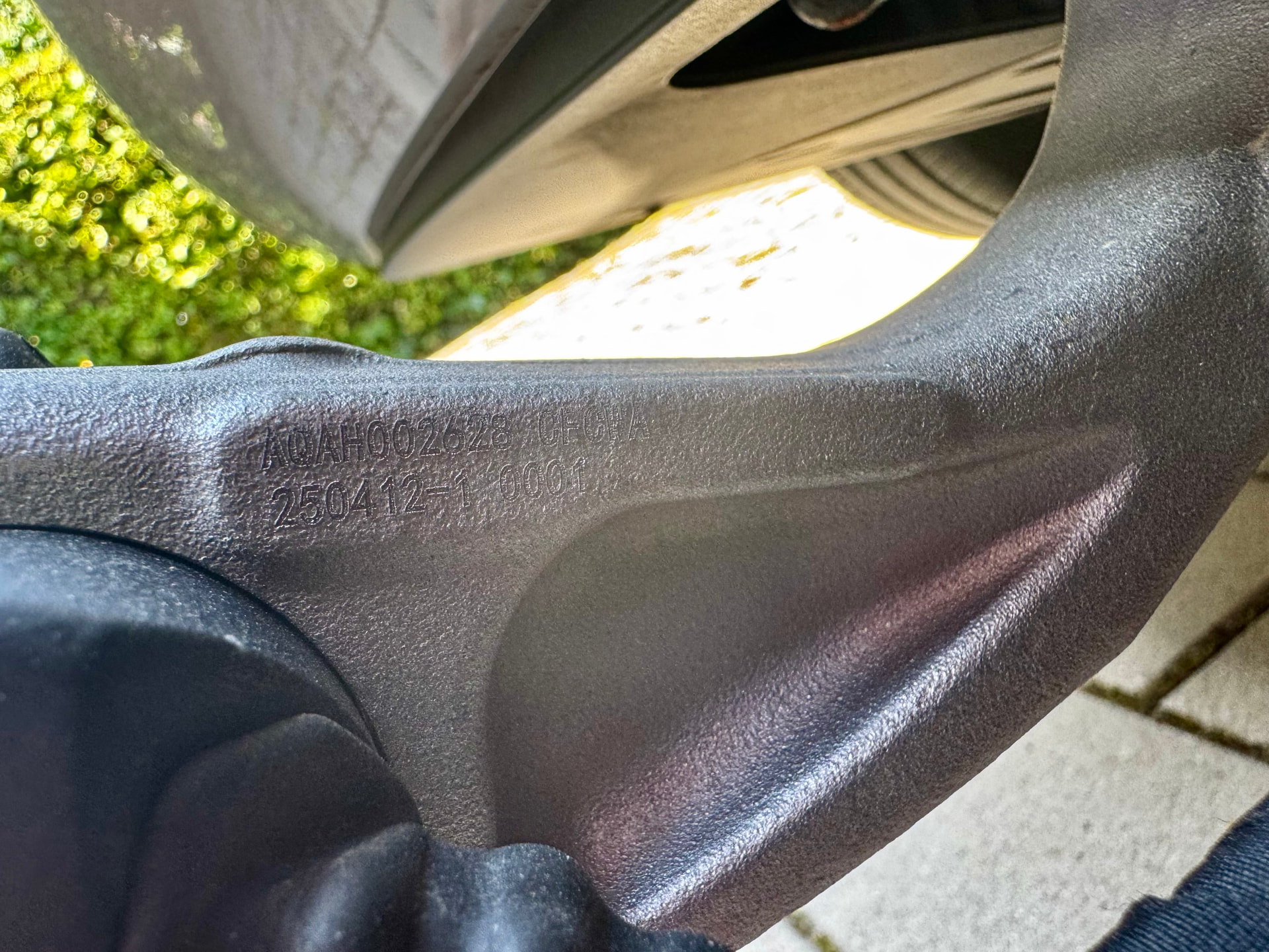

Es sind zwei Aufkleber so wie der sichtbare in Silberfarbe.
Zitat
Überraschung hatte es einen zweiten Aufkleber: einen, den man von unten sieht, und einen viel größeren, der hinter der Stoßstange versteckt ist und das Herstellungsdatum enthält.

Da find ich leider gar nix :cry:

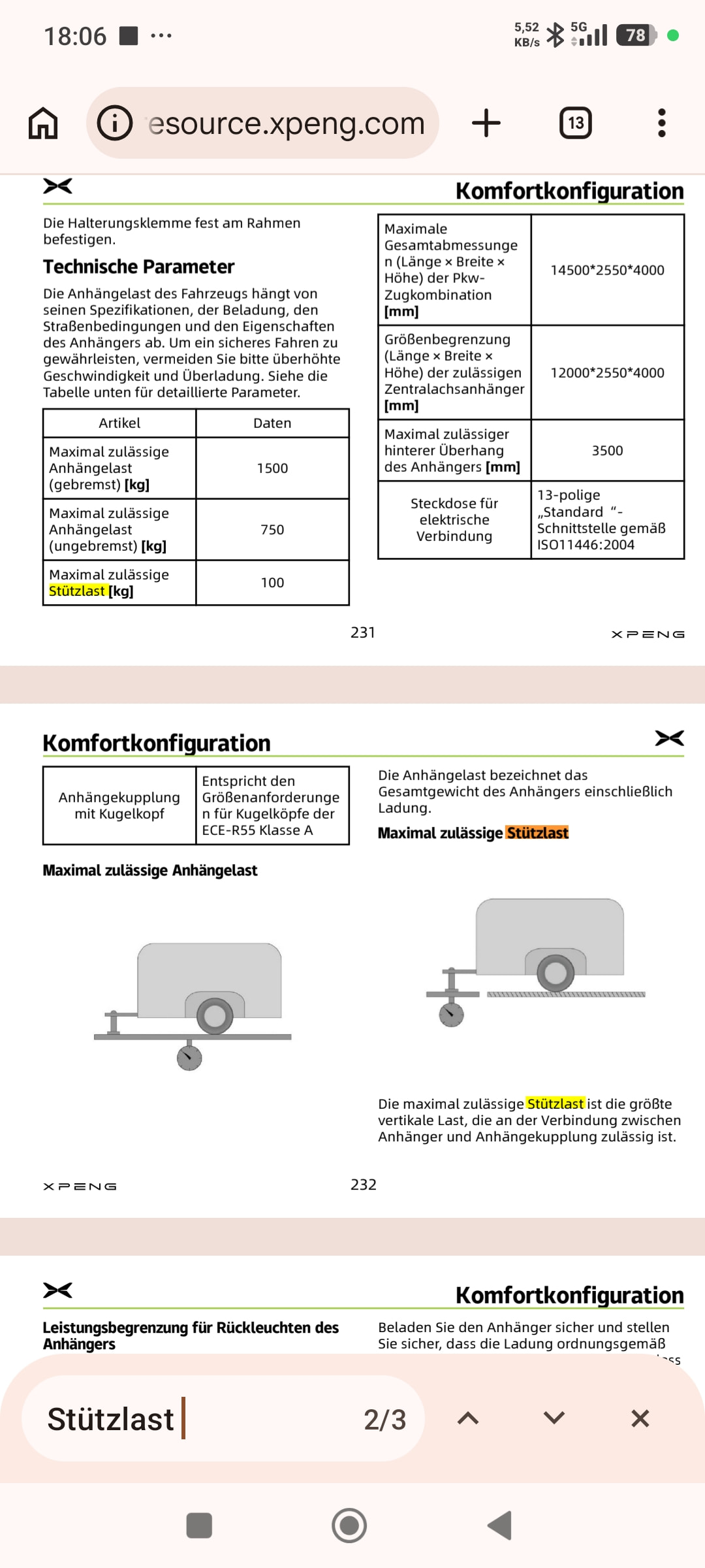

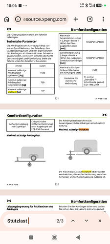

Lt. BA hat der P7+ 100kg Stützlast.
Und aktuell auch keine Hinweise auf Abstand zur Kupplung mit Gewichtsreduktion
Ich hab ziemlich oft meine Bike drauf, und muss sagen, das betrübt etwas die Vorfreude auf den g6
Echt jetzt. 100 kg
Ich finde auch keine weiteren Angaben zu Fahrradträgern
