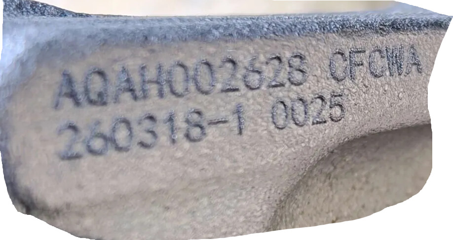

Nun wird es noch haariger. Bei einem G9 in den Niederlanden stimmt wohl der Aufkleber nicht mit den auf der AHK gestanzten Zahlen (Datum) überein. So jedenfalls seine Aussage mit Foto.

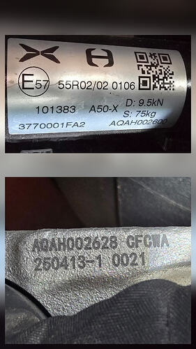

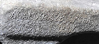

ich hab bisher bei mir noch nichts eingestanztes gefunden. Und mein Aufkleber passt ja auch fix nicht zum Fahrzeug, weil der ja vom anderen Händler zur Verfügung gestellt wurde
Es kann zumindest niemand hier sagen, dass er nicht gewarnt war.
ah danke! bei mir war es so verdreckt und zu dunkel beim letzten Mal.. habs jetzt gefunden:
also wohl Herstellung im Mai 2025 und AQAH002628

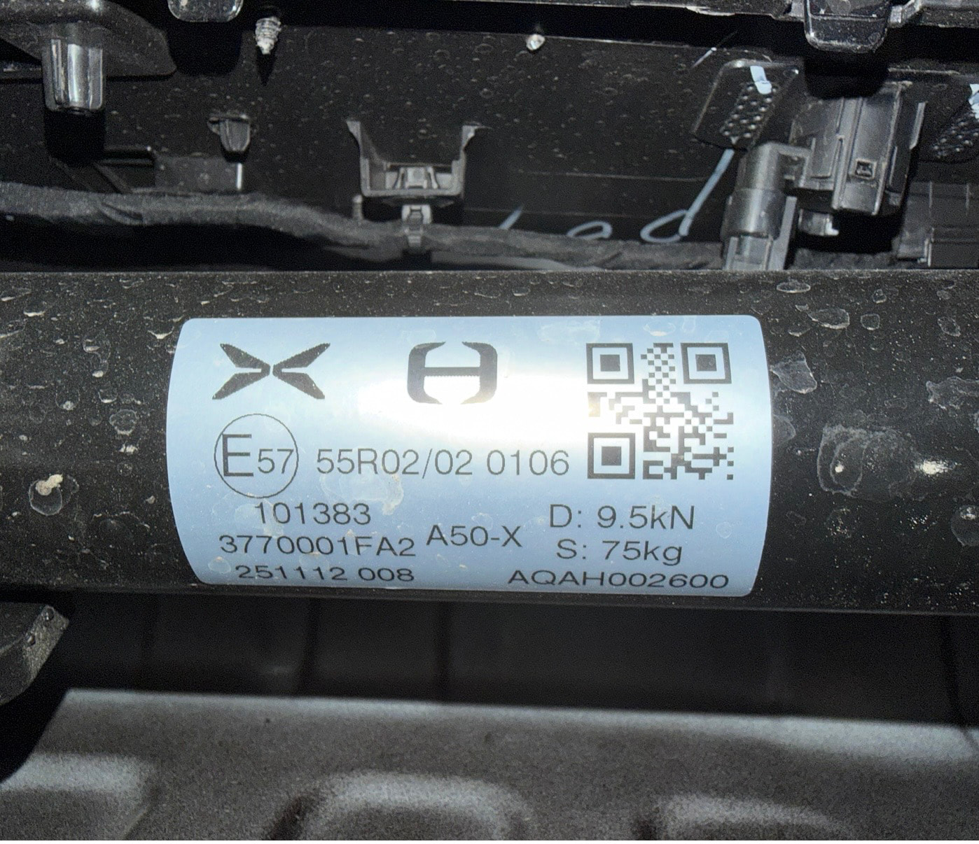

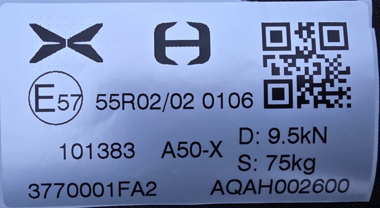

das ist übrigens mein Aufkleber nochmal:
Ich verstehe hier nicht so ganz, wie Xpeng überhaupt anhand dieser Aufkleber etwas zurück verfolgen will, wenn diese Aufkleber beim Händler nachträglich erst drauf geklebt werden ohne eine Verbindung zur tatsächlichen Kennzeichnung auf den Bauteilen die bei der Produktion geprägt wurden.
Als ich heute bei meinem Händler war, um mir meinen gelieferten Wagen anzuschauen, schaute ich mir natürlich auch die AHK an und wollte den Aufkleber fotografieren, um zu überprüfen ob ich auch betroffen bin. Der Verkäufer sagte mir dann, dass da noch kein Aufkleber drauf ist und dieser erst nachträglich aufgeklebt wird…
Kann mir gut vorstellen, dass sie wissen, bei welcher VIN welche Bauteile verbaut wurden.
Anders könnte kein Hersteller auf nachträgliche Mängel entsprechend reagieren.
Wenn man sich zum Beispiel die Prägung und den Aufkleber auf den Bildern von 0x00 anschaut (Nachricht über meinem letzten Post), dann ist da zum einen AQAH002628 eingeprägt und auf dem Aufkleber ist AQAH002600. Ich kann mir irgendwie nicht vorstellen, dass das so vom Hersteller gewollt ist und dass so eine fehlerfreie Rückverfolgbarkeit gewährleistet ist.
Der Aufkleber müsste aus meiner Sicht mit den Prägungen übereinstimmen…

Ich habe auch nochmal genauer hingeschaut. Auch bei mir stimmen Aufkleber 2600 und Prägung 2628 nicht überein…

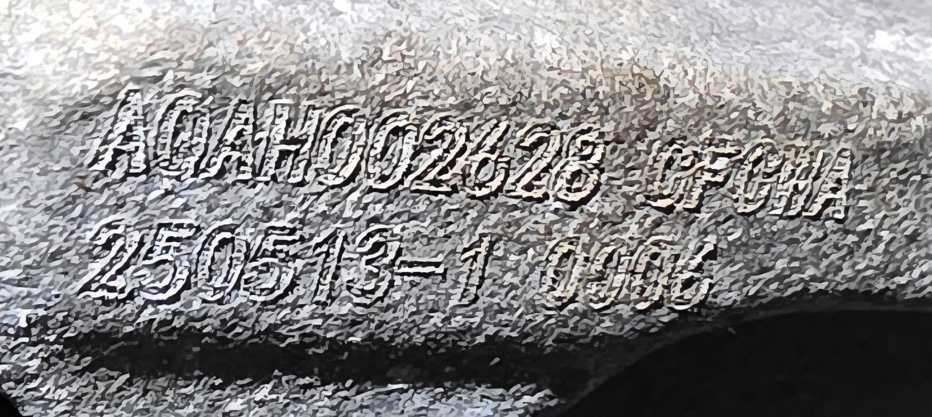

Habe auch mal geschaut. Kein Aufkleber und auf der AHK geprägt:
AQAH002628 CFCWA
250618-1 0025

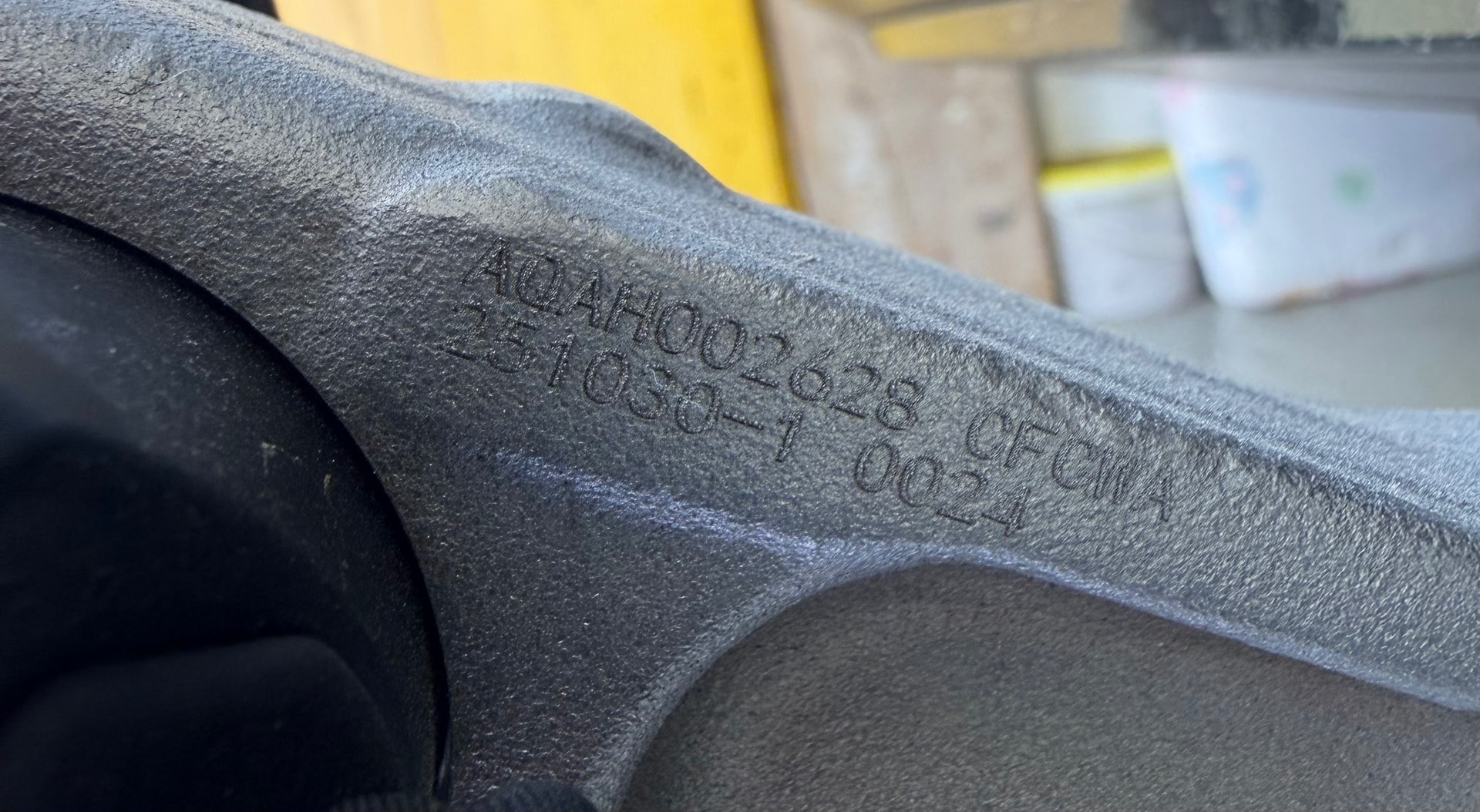

Bei mir siehts so aus. Offensichtlich auch Abweichungen bei Produktionsdatum und Typ.
