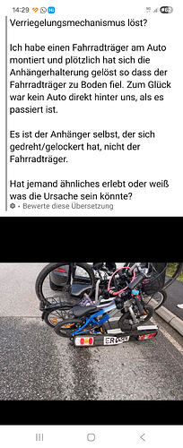

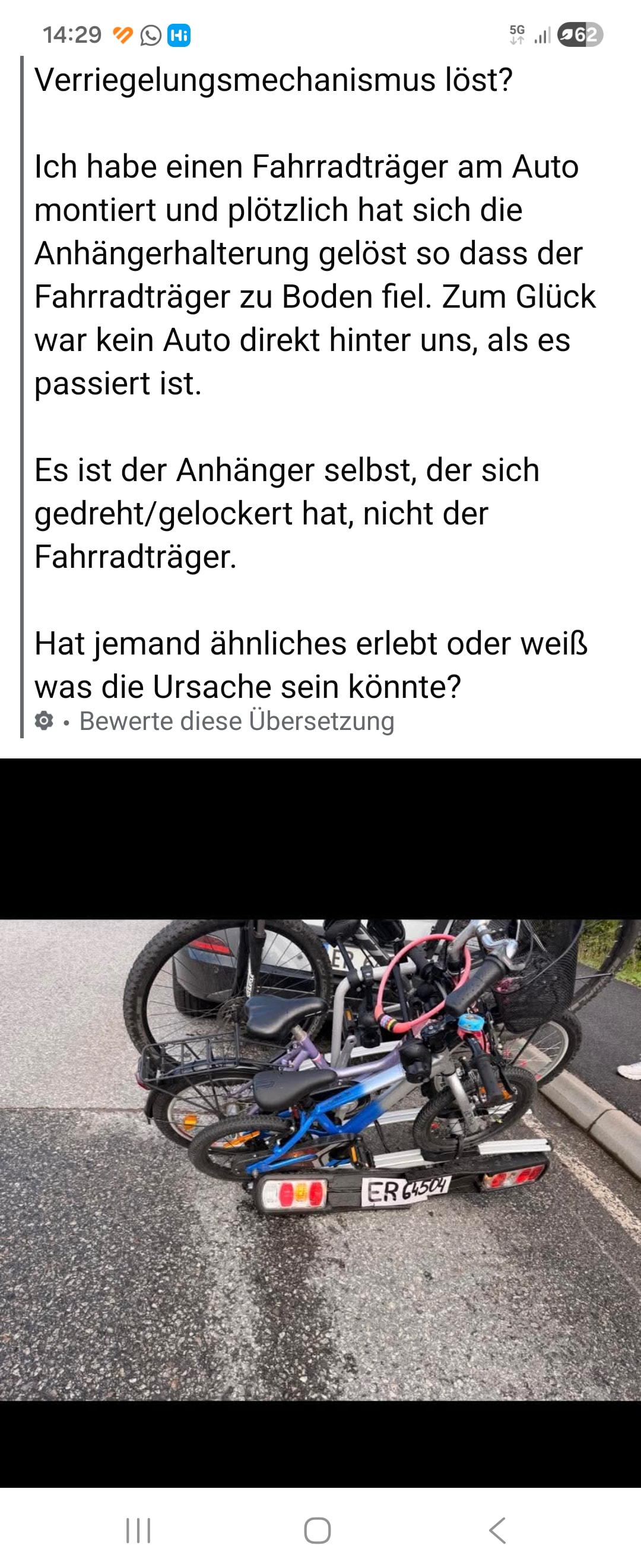

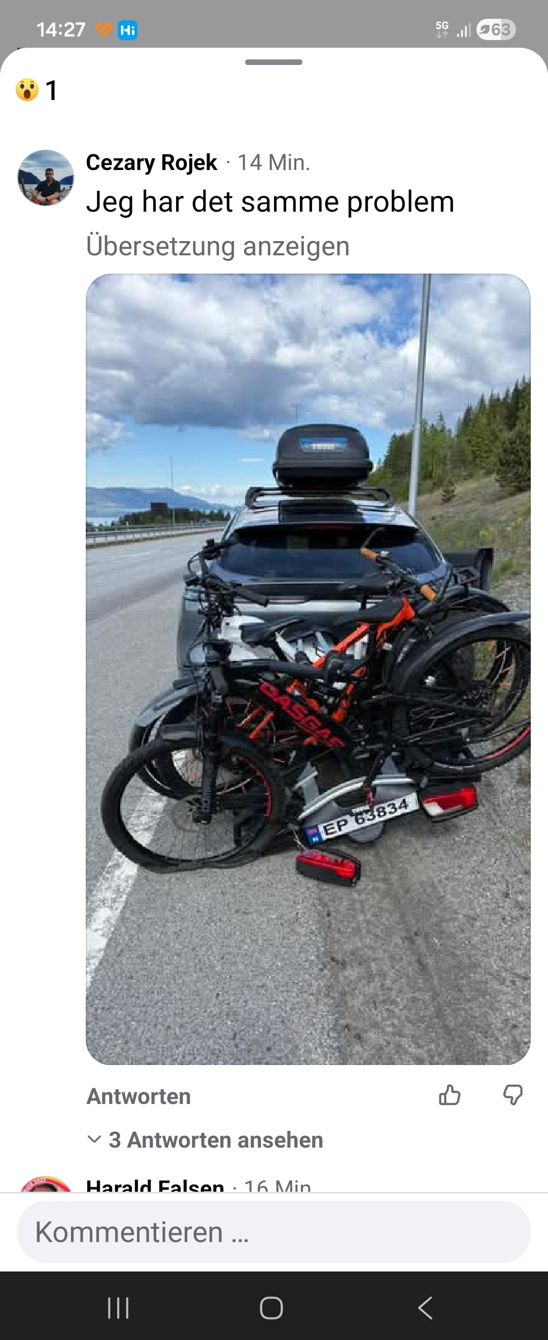

Jetzt hat es wieder jemanden getroffen, wo sogar die Fahrräder einen weg bekommen haben. Da will einer in den Urlaub fahren und dieser endet, bevor er richtig angefangen hat.
Und noch einer

Diese Bilder häufen sich wirklich besorgniserregend und überschatten die sonst schönen Bilder von XPengs in freier Wildbahn für mich spürbar!
Wenn man sieht, wie hier im Forum in hunderten von Beiträgen eifrig nach Erklärungen gesucht, nach hörbaren Klicken gelauscht und Teilenummern abgeglichen werden, zieht sich eine offizielle Stellungnahme seitens XPeng gefühlt ewig hin. Wenn man bedenkt, dass bereits im April die ersten Fälle gemeldet wurden, schwindet das Vertrauen einer transparenten Aufklärung gerade gewaltig. Eigentlich ist es fast schon fahrlässig, derzeit mit einem Träger zu fahren. Immerhin geht es hier um ein Teil, wodurch schwere Unfälle auch anderer Verkehrsteilnehmer entstehen können. :face_with_raised_eyebrow:

Erstes Bild zeigt eine Überschreitung der Stützlast.
Das erkennst du auf dem Bild? Respekt.
Drei Räder plus Träger ist in jedem Fall nah dran, da gibt‘s glaube ich keine zwei Meinungen.
Schau dir die Räder an und hol dir die Daten der Gewichte. So einfach.
Dann können wir beruhigt sein, dass es wohl gar kein Problem mit der AHK gibt :man_shrugging:
Nee. Aber da drei Räder zu 15-20kg plus Träger mit 15-20kg draufzuschnallen ist im Zweifel halt nicht hilfreich, völlig unabhängig von allem anderen.
Es könnten auch Carbon Räder sein. :wink:
