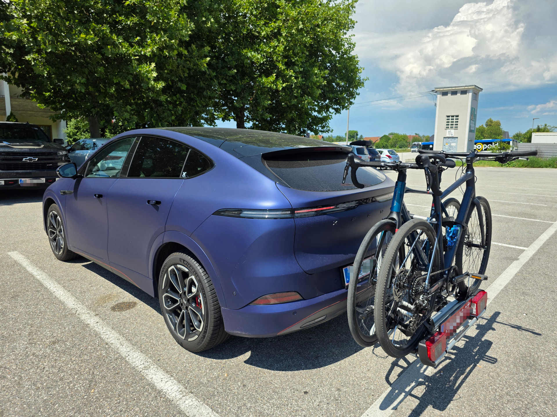

Ich fahre seit 15 Jahren Carbon-MTBs (mit und ohne Motor) und -Rennräder. Was glaubst du denn wie viel kg Gewichtsunterschied das Carbonmaterial ausmacht? Lächerlich wenig :slight_smile:
An nem E-Bike ist eins der schwersten Komponenten der Akku. Kann ich auf die schnelle auf dem Handy nicht erkennen ob da die Akkus noch an den bikes sind.
Falls ja, sieht das für mich auch zumindest hart an der Grenze zur Überladung aus. Solche Fotos sind dann auch nicht förderlich um XPeng aufzuzeigen, dass sie da ein Problem haben

auch wenns hier um fehlerhaftes Verhalten geht, heute die ersten 150km mit zwei leichten Rädern (ca. 10+14kg, Träger 15kg) ohne Probleme abgespult, später am Abend nochmal 50km und morgen 70km Strecke. Etwas mulmiges Gefühl trotzdem, bin ohne Musik gefahren, um sofort irgendein Geräusch zu hören und war mit maximal 110 km/h bis auf kurze Überholvorgänge unterwegs (und ja, das schwerere Bike ist innen :wink:)

So schnell ist ein Fake Bild erzeugt in der heutigen Zeit. Das heißt nicht, dass jeder der so einen Schaden hat (ärgerlich genug) es erfunden hat, aber leider wird es ein wenig Trittbrettfahrer geben. Man unterschätzt aber auch oft, dass man ja nur „75kg“ geladen hat aber da der Fahrradträger nach hinten weiter weg-geht ein mehfaches davon auf dem Kugelkopf liegen kann. Hoffentlich bekommen wir mal alle bessere und klare Aussagen von Xpeng aber
