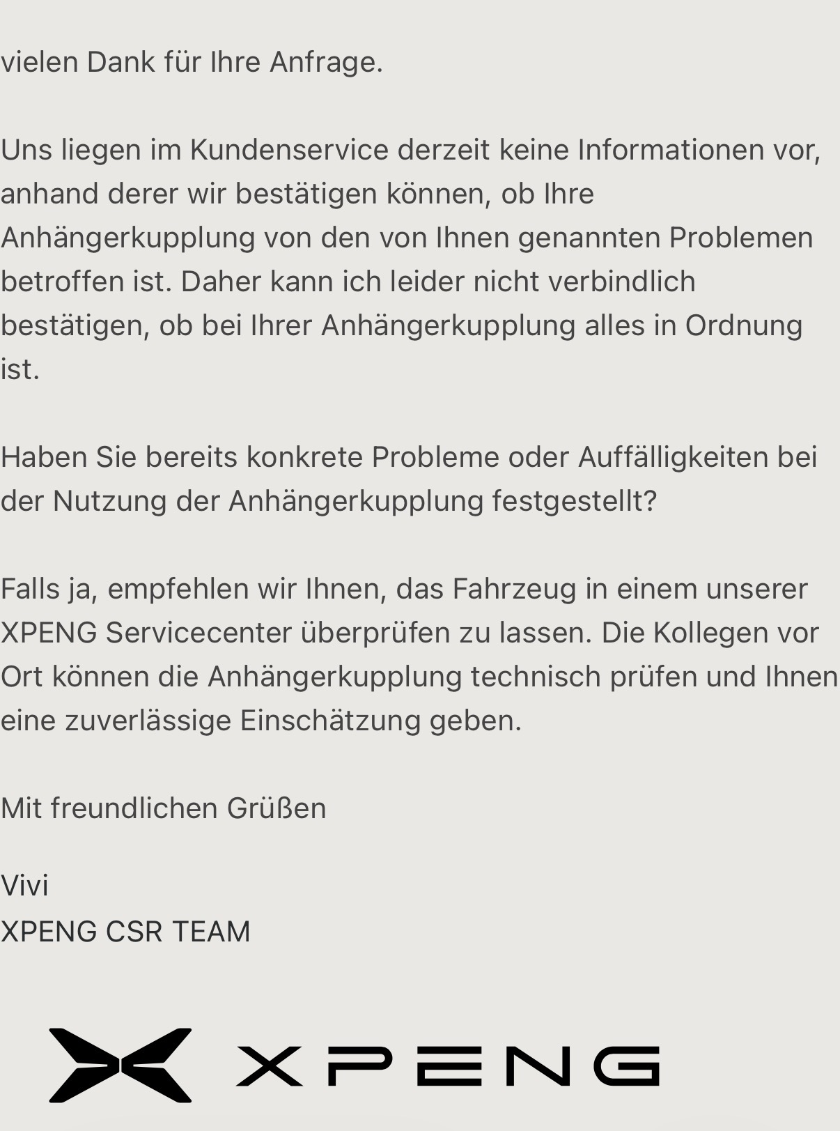

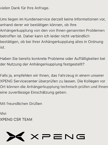

Wenig aussagefähige Antwort vom Support
Ich hatte die Tage mal eine entsprechende Anfrage an den Service meines Autohauses gestellt, da mein doch recht früher FL möglicherweise davon betroffen sein könnte.
Als Antwort bekam ich, dass das seitens Xpeng noch in Prüfung sei und für meine VIN noch keine verbindliche Antwort vorliegt.
Man werde mich jedoch informieren, sobald Weiteres bekannt ist.
Ich werde im September erneut nochmal nachfragen, falls mir bis dahin keine Antwort vorliegt, weil im Oktober wohl die erste Inspektion ansteht.
Einerseits ist das für mich nicht ganz so schlimm, da ich mit meiner AHK ausschließlich mit Anhänger unterwegs bin und in absehbarer Zeit auch noch sein werde.
Andererseits für mich indirekt die Bestätigung, dass das Thema bei Xpeng wohl angekommen ist.
Ich harre also weiterhin der Dinge, die da kommen.
