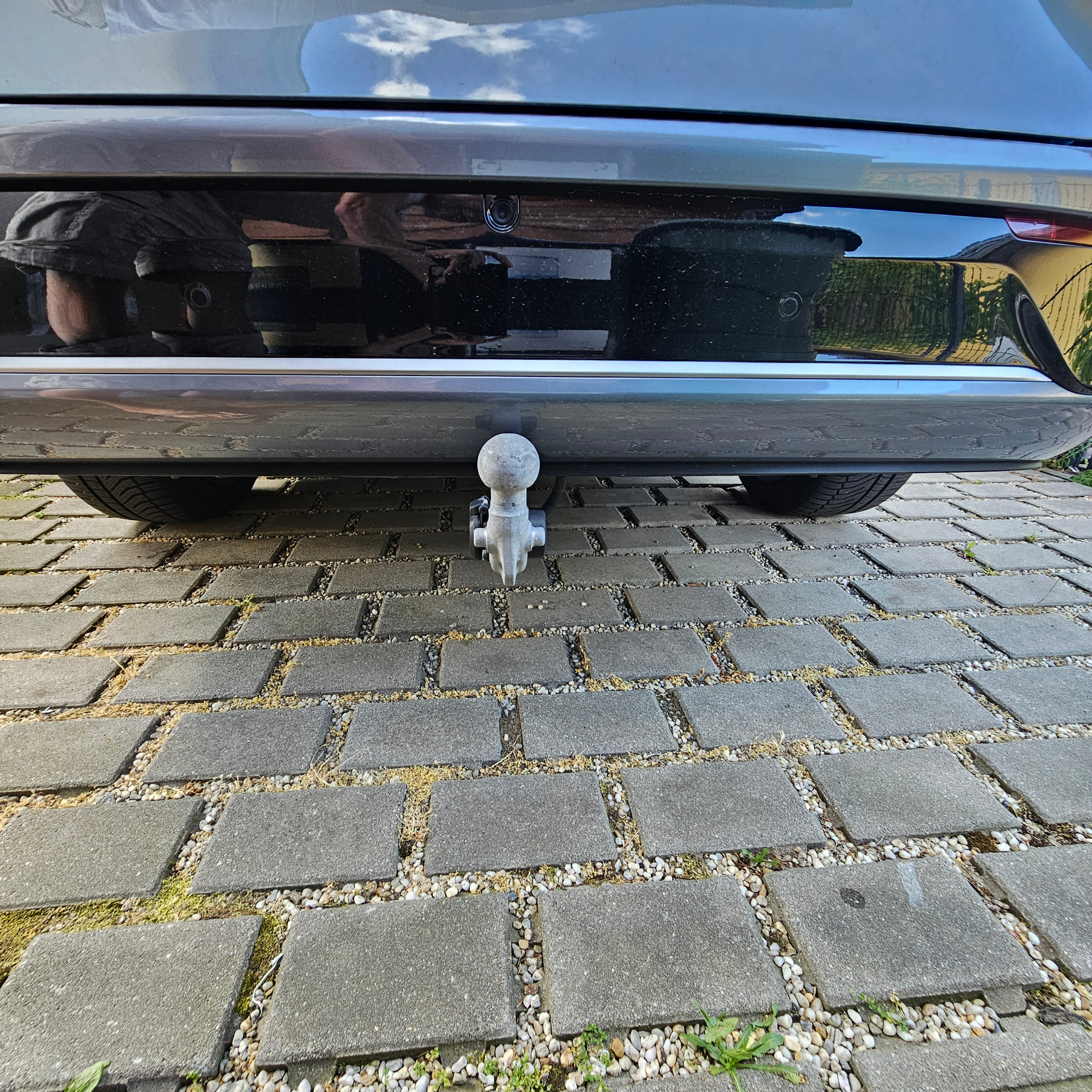

Zumal der Zusammenhang zwischen der Stützlast und dem Fehler an den Haaren herbeigezogen ist. Im Übrigen kann man wohl davon ausgehen, dass es übliches Nutzerverhalten ist die Stützlast zu überschreiten und das nicht nur Xpeng trifft. Und trotzdem sehe ich keine Serien von Fotos von anderen Herstellern bei denen die Anhängerkupplungen einklappen.

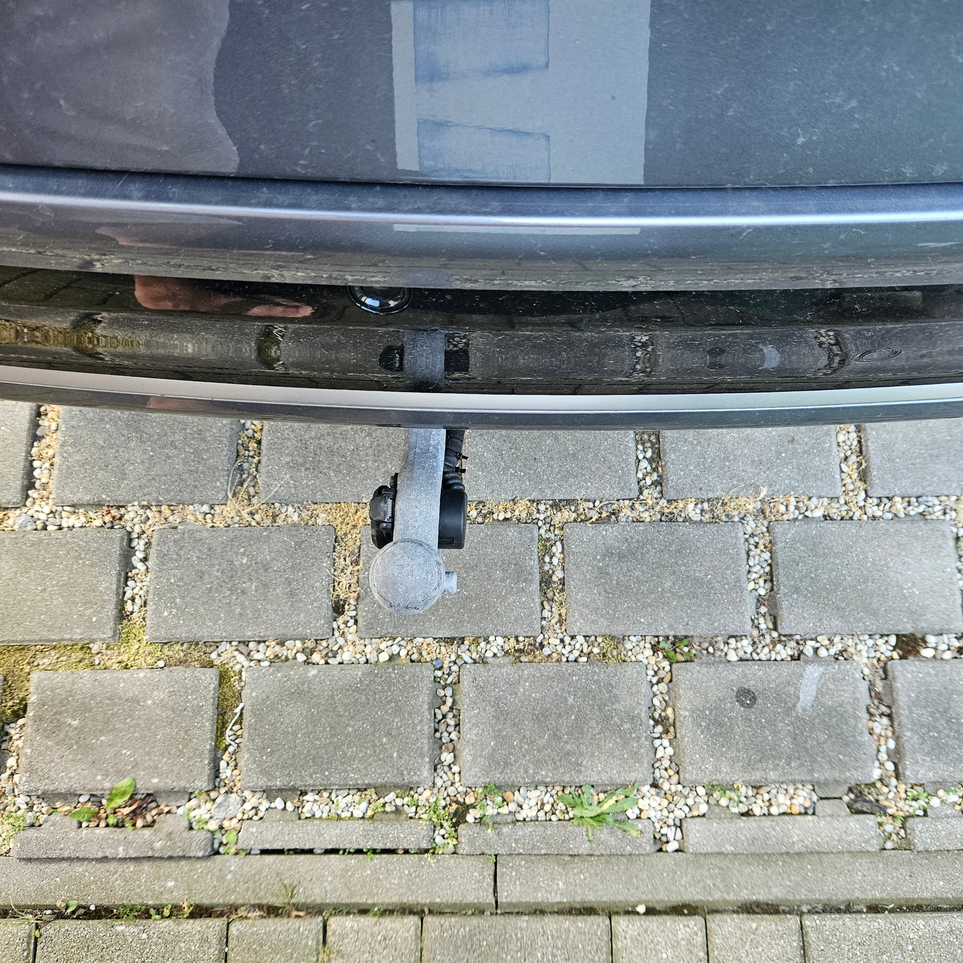

Dachte ich auch. Schau mal, wer das Thema erstellt hat und was er fährt. :wink: G6 aus 2024
Ja, und er hat keine Fix4Bike-Kupplung. Das hatten wir alles schon.

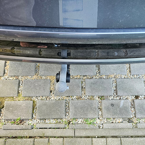

Martin scheinbar doch. Vergrößere mal das zweite Foto auf maximum. Da kannst die Nupsis sehen. In 2024 gab es nur die mit Nupsis. :wink:
Ich vertraue da lieber seiner Aussage.
Habe mir die Bilder gerade nochmal angeschaut. Das ist keine F4B. Die Bolzen sind weiter oben (wenn sie da wären). Das, was man auf dem zweiten Bild sieht ist nur links und es ist kein F4B-Bolzen.
Aber wo hat Xpeng die dann ausgegraben. Ich habe gleiche Baujahr auch 2024
Wenn ich mich noch recht entsinne, sogar der gleiche Monat wie mein G6
Hier mal noch Vergleichsbilder aus den selben Perspektiven von meinem:
Ich nehme an, der Wechsel des Zulieferers ist nicht mit dem Facelift passiert sondern irgendwann vorher ohne weiteren Zusammenhang.
