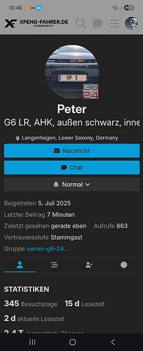

Leider kann ich in deinem Profilbild nur G6 24 lesen. Das andere ist leider verdeckt
Peter
XPeng G6 LR, AHK, außen schwarz, innen hell, produziert…
@AndyXG6

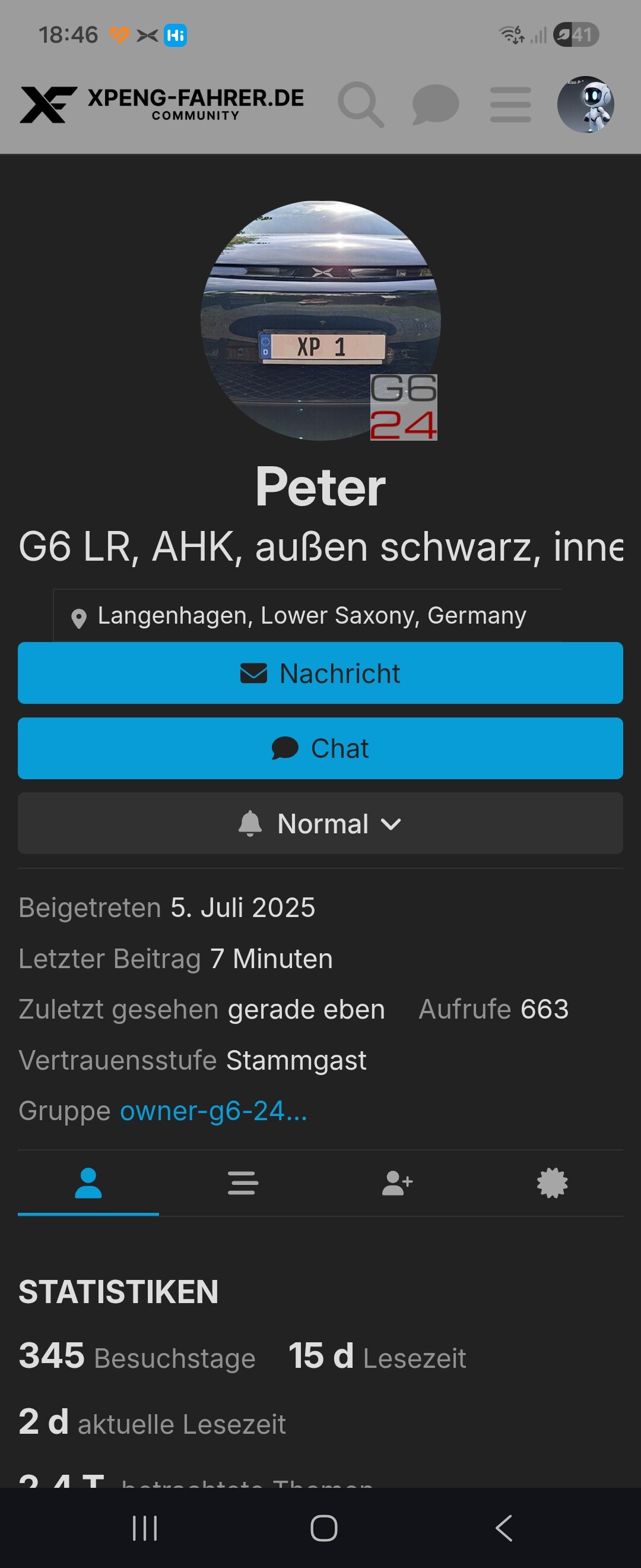

Gerade habe ich an der Stelle das richtige Produktionsdatum 13.05.2025 gesehen. Würdest du bitte mal nachschauen, ob das Produktionsdatum nun vollständig sichtbar ist? Ich habe die Eintragung gekürzt und geändert.
Im Handy sogar noch weniger Schrift als im PC. Am PC sehe ich noch eine 13
Es stören die blauen Kästchen. wie Nachricht oder Chat
Aber jetzt sehe ich es, wenn ich den Browser auf 70 Prozent verkleinere
G6 LR, AHK, außen schwarz, innen hell, produziert am: 13.05.25
Danke! Ich ändere weiter.

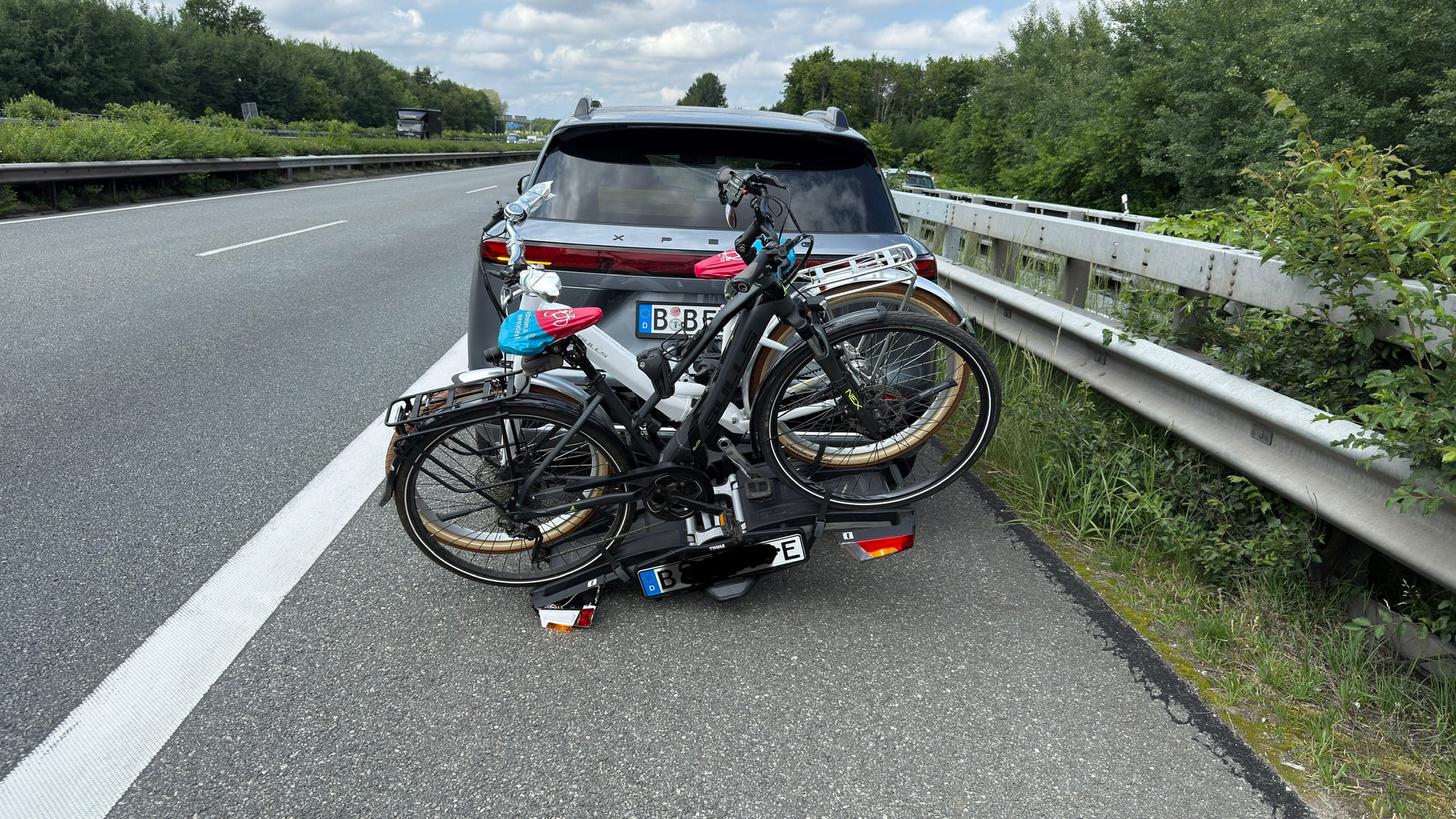

Jetzt hat es mich doch erwischt! Bei 93km/h ohne sichtliche Einwirkung nach gut 350 km Strecke ist die AHK auf der BAB abgeklappt. Der Thule mit den 2 Rädern schliff über den Beton - zum Glück nur am Thule ein sichtbarer Schaden…
Im AH hatte ich noch vor Urlaubsantritt die Mitteilung bekommen, dass es von XPeng zu meiner VIN keine Info zur AHK gibt. Jetzt muss ich echt zweifeln ob es überhaupt eine Liste oder verlässliche Infos seitens XPeng gibt​:flushed_face:
Die Kommunikation mit dem AH Nefzger in Berlin war bisher gut und hat mir geholfen. Robert von der XPeng Hotline war sofort erreichbar und hat klare Infos (auch schriftlich verbindlich) gegeben: Rückfahrt mit blockierter AHK nach Hause möglich und Untersuchung des Fahrzeugs mit AHK Tausch als Gewährleistung.
Jetzt muss ich noch sehen wie der Schaden am Thule und die Stellung eines Ersatzfahrzeugs geregelt wird.
Ich berichte wie es weitergeht…
