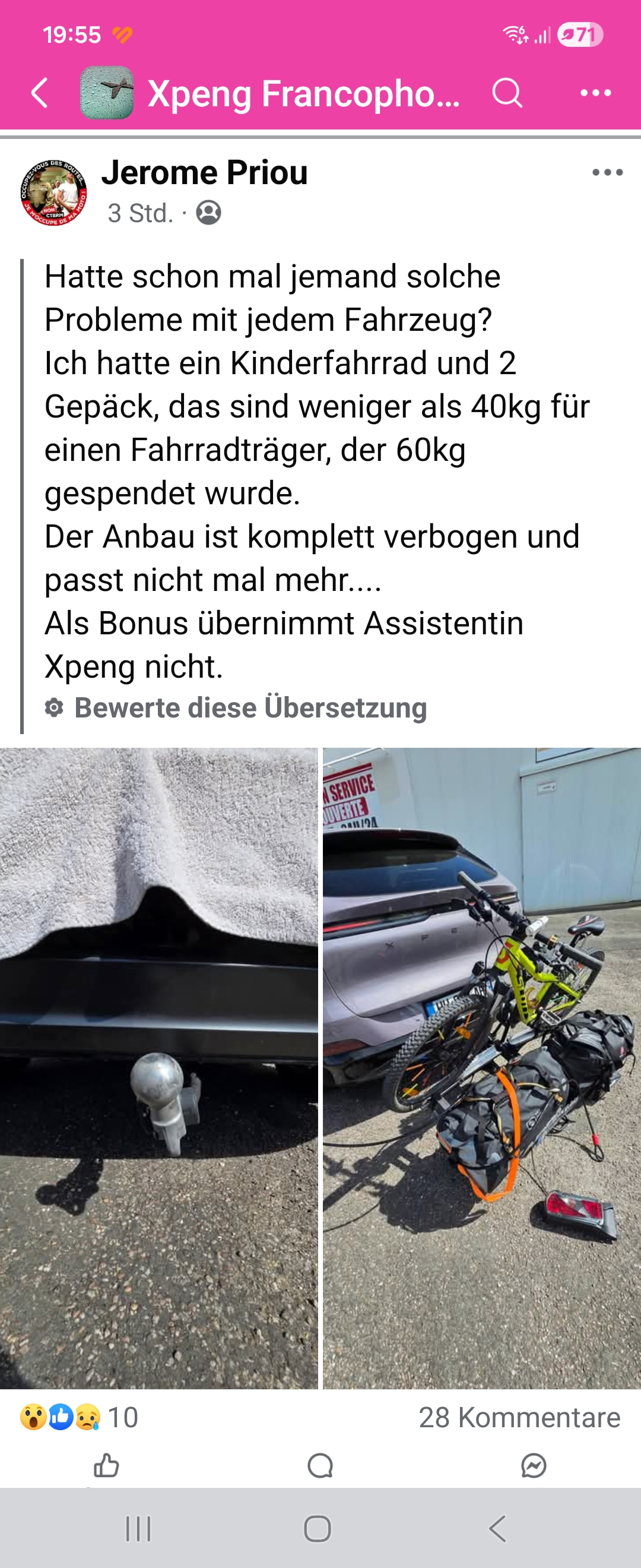

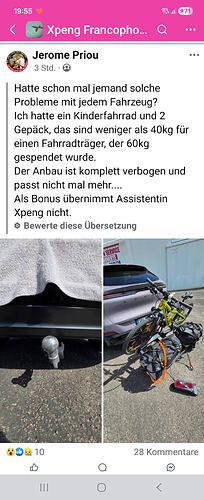

Und den nächsten hat es erwischt. Diesmal einer aus Frankreich.
Wir haben unseren Agrarhaken bisher nicht benutzt und werde ich wohl wenn dann eher mit einem unguten Gefühl machen.
Bisher konnte ich auch von keinem anderen Hersteller solche Fälle finden. Da gings eher darum das die AHK nicht mehr aus-/einfährt. Das Video zeigt ja eindeutig das die AHK entriegelt wird. Bei dem Screenshot von AndyXG6 sieht es aber eher so aus als wäre der Träger entweder auf dem Kugelkopf verrutscht oder die Abklappvorrichtung hat versagt. Davon hab ich auch schon häufiger gehört, bei manchen Fahrradträgern ist die Anzeige für die Verriegelung nicht ganz eindeutig. Wenn der Fahrradträger dann während der Fahrt die Straße berührt kann natürlich die AHK auch beschädigt werden. Aber das sind sowieso alles nur Mutmaßungen.
Lese mal, die AHK ist verbogen schreibt er. Kann ich mir aber nicht so recht vorstellen. Ich denke der untere Mechanismus hat versagt.
Stützlast überschritten? Oder fehlt bei XPeng vielleicht eine Einschränkung für die Stützlast bei Trägern?
Träger erzeugen nämlich eine deutlich anders wirkende Kraft auf die Kupplung als ein Anhänger. Es entsteht eine Art Hebel, weil der Schwerpunkt nicht auf den Kugelkopf senkrecht nach unten drückt wie beim Anhänger sondern deutlich weiter nach außen wandert.
Zumindest sieht das Problem stark danach aus.
