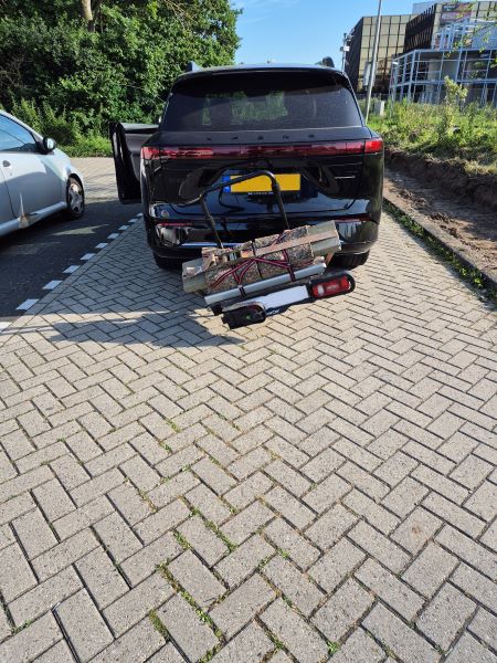

Es war ja auf der Autobahn passiert. Ich hätte auf dem Seitenstreifen die Räder und den Träger nicht abgeommen usw. Aber das muss jeder selbst wissen. Auch wenn die Autobahn auf dem Foto leer aussieht. Ich halte solche Aktionen auf dem Seitenstreifen für zu gefährlich.

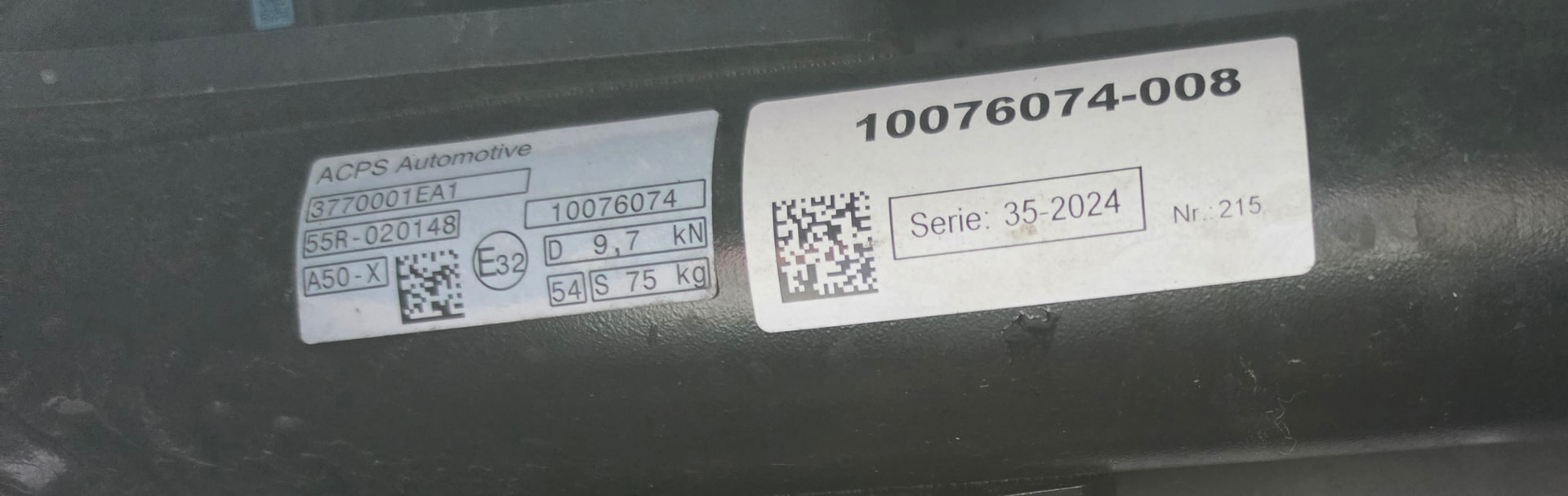

Heute wieder einer im Discord. Er hat einen Test gemacht mit Steinen auf dem Träger, gesamt 75kg aber nicht mehr als 30cm entfernt und dennoch ist ihm die Kupplung weggeklappt.

Ganz ehrlich das darf nicht sein und Xpeng verhält sich komplett daneben. Wir wollen in 2 Wochen mit den Kindern in den Urlaub und wollten eigentlich 2 Räder mitnehmen.
Das Autohaus kann da leider auch keine Sicherheit bringen.
Xpeng sollte langsam mal was unternehmen und gescheite Kupplungen verbauen, am besten einfach die aus dem vFL → da klappt ja alles :slight_smile:

Hier mal ein Video, von jemanden, welcher auch eine defekte AHK hatte. Er bekam in der Werkstatt eine neue modifizierte verbaut.
Er traute diesem aber nicht und hatte vor seiner Urlaubsfahrt einen Test nach den neuen AGB mit der Traglast gemacht.
Das war wohl ein Schuss in den Ofen. Ich habe übrigens seine Genehmigung, dass hier zu veröffentlichen.
Gleichzeitig bitte ich alle Geschädigten, es auch über die App zu melden. Diese Informationen werden vom Kundenfeedback gesammelt und gehen direkt in China ohne Umwege zu den richtigen Personen.
Na da kommt ja Freude auf. Bisher hatte ich zu dem Thema geschwiegen. Aber wenn XPeng die AHK tauscht, wohlwissend was dem Kunden passiert ist und es gleich wieder passiert, dann kann ich mir nicht vorstellen, dass XPeng das Problem erkannt, geschweige denn gelöst hat. Meiner wurde an 30. März in Graz zusammen geschraubt. Ich lasse im Juli die Räder zu Hause. Zum ersten Mal seit vielen Jahren. Meiner Frau habe ich von diesem Problem ohnehin nichts erzählt. Wir hatten die AHK ja nur wegen den Rädern geordert. Aber das werde ich mir nicht antun.
Wenn der Fehler selbst nach einem Wechsel noch passiert, ist wohl doch nicht nur diese eine Charge von 2025 betroffen sondern wohl selbst aktuelle Auslieferungen noch.

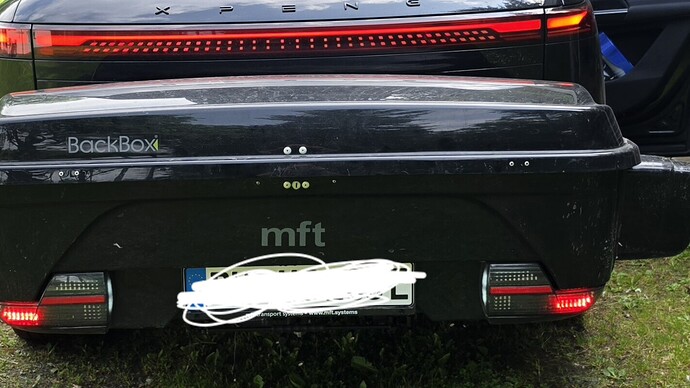

So 900km in den Urlaub nach Dänemark gefahren. Zwar kein Fahrradanhänger, dafür aber eine Box. Diese war voll beladen. Keine Probleme. G9 VFL mit dieser Anhängerkupplung.
