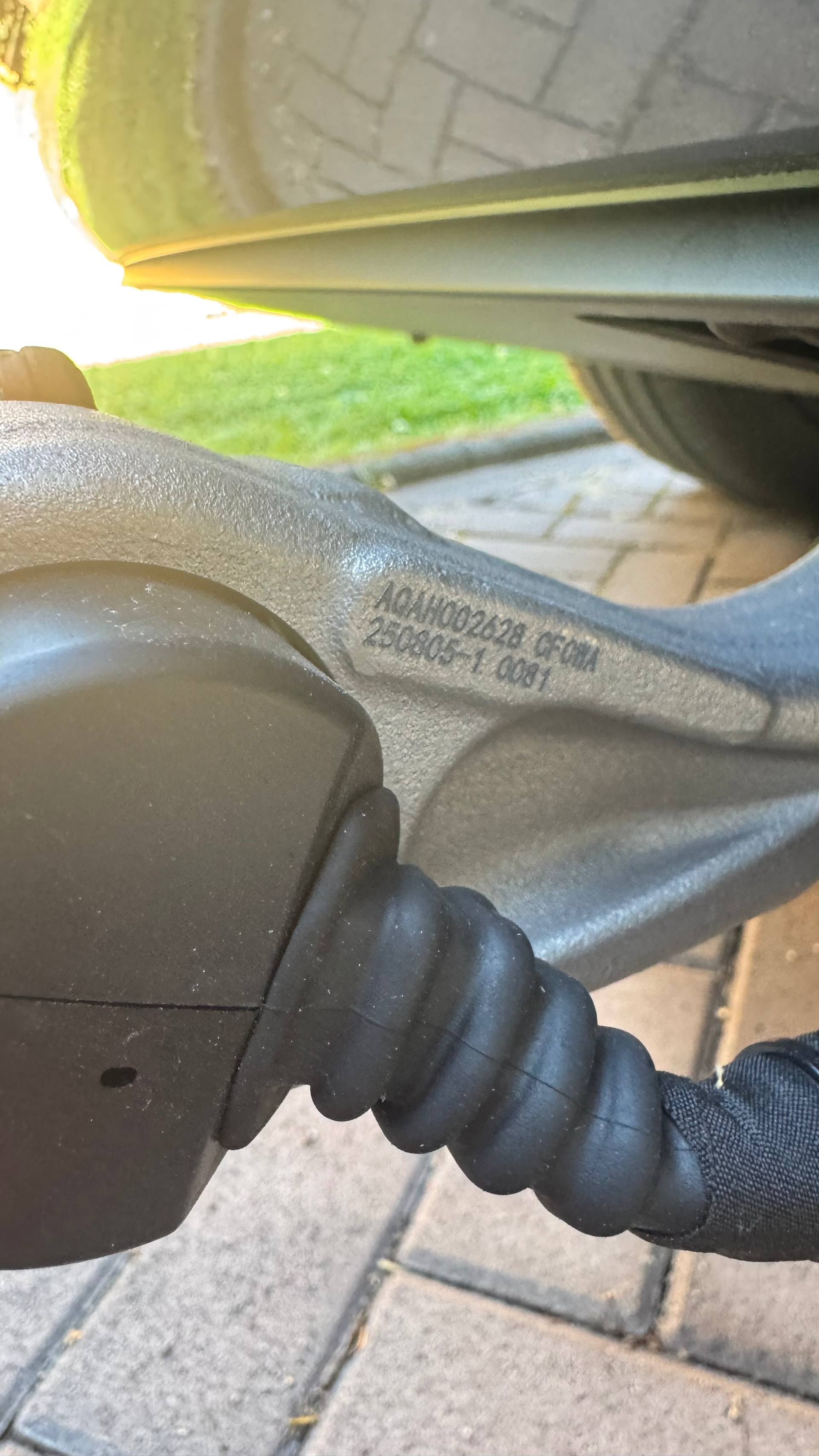

Kann man anhand dieser Nr. sagen, um welche Ausführung/Hersteller es sich handelt? Weitere Aufkleber kann ich nicht finden.

Da sollten aber zwei silberne Aufkleber vorhanden sein. Einer gut sichtbar, der andere etwas versteckt, sodass du dich fast unters Auto legen musst.
… ich lag bereits unterm Auto..:flushed_face:
Dann werden oder sollten die bei deiner Werkstaat liegen. Hat ja so manch einer erst später drauf geklebt bekommen. War glaube so ein inoffizieller Rückruf. Will mich da aber nicht festlegen und Gerüchte streuen. Deshalb bitte mit Vorsicht genießen und einfach mal beim Verkäufer anfragen.

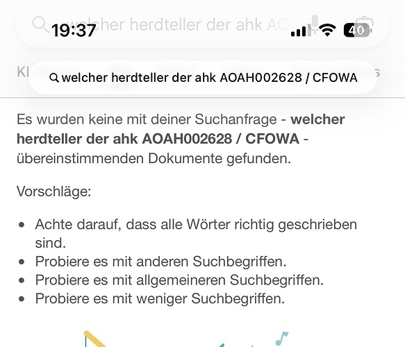

Wenn man die Nr. im Netzt sucht taucht nicht nur der Beitrag von @G9AWD auf…sondern auch die Auflösung.
Ist also der chinesische Hersteller und die linke untere Zahl wird das Prod. Datum der AHK sein. Gefolgt von einer laufenden/Batch Nr…nehme ich an :innocent:
Danke dir!:+1::+1:dann habe ich falsch gesucht.

versuche es mal mit HERSTELLER (ohne d mit s )
