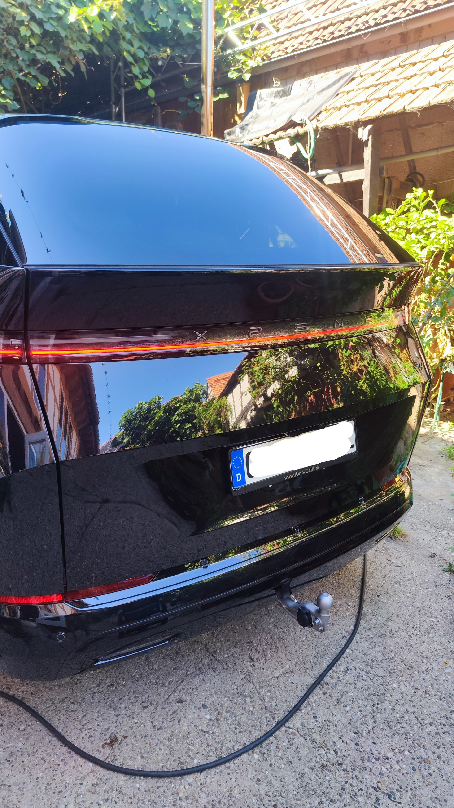

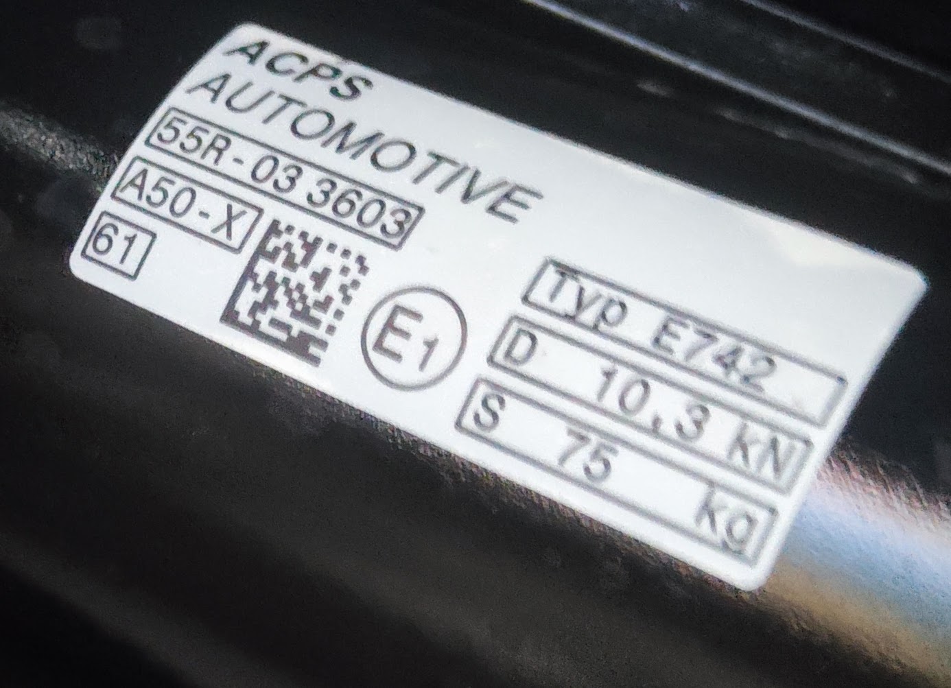

Im X9 ist eine andere Anhängerkupplung verbaut, mit fix4bike und eventuel anderer Hersteller.
gesehen in: Xpeng X9 (Bilder, Videos) - #294 von ollinatu
Meinst du damit das? FIX4BIKE | ACPS Automotive
Ist das jetzt gut und kann ich da problemlos meinen Fahrradträger dranmachen?
Vielen Dank für den Hinweis, habe es geändert in fix4Bike
Ich habe keinen X9 und kenne auch niemanden mit einem. Ich kann dir also deine Frage nicht beantworten.
Wenn ich das richtig gelesen habe gestern, gibt es mit den Anhängerkupplungen mit fix4bike bei den vFL vereinzelt auch Probleme. Aber ich bitte zu berücksichtigen, dass mein Wissen hier nur Hörensagen aus diesem Beitrag bedeutet und keine Panikmache ist. Wie ich ja weiter oben beschrieben habe, konnte ich aus den Beiträgen keinen Zusammenhang erkennen, welche Kupplung es betrifft.
