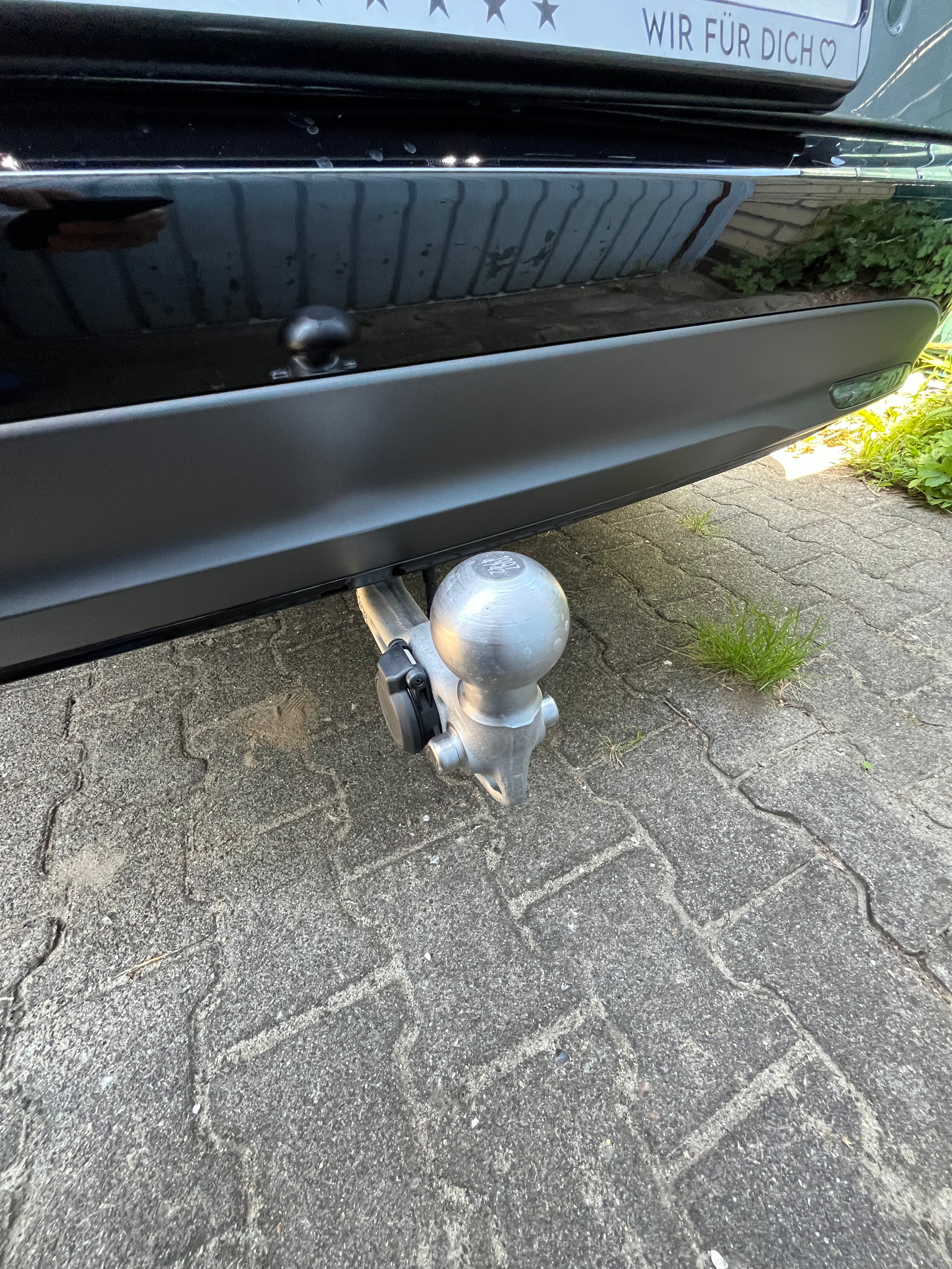

Ich hab meinen G6 heute abgeholt und auch eine fix4bike AHK verbaut. Meiner soll nicht betroffen sein.
Diese ist und bleibt nun mal die beste mit den „Seitenstabilisatoren“ :wink:

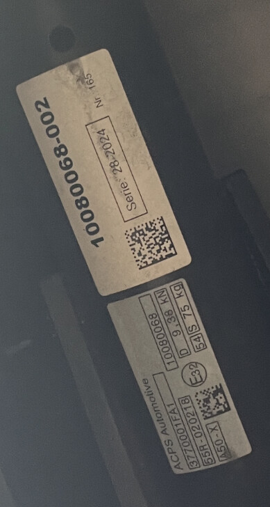

Hier mal der Hersteller, welche die AHK mit F4B für Xpeng entwickelt hat.

Ich habe heute auf Nachfrage an meinem Servicepartners die umgehende Rückantwort bekommen das auch meine Anhängerkupplung
davon betroffen ist und diese ausgetauscht werden muss.
Ich bin schon sehr viel mit dem Fahrradträger unterwegs gewesen und bin froh das bisher nichts passiert ist. Ab sofort werde ich die AHK nicht mehr nutzen.

Das ist einigermaßen erstaunlich, da das eine andere Kupplung ist!
ja darüber bin ich auch sehr verwundert.
