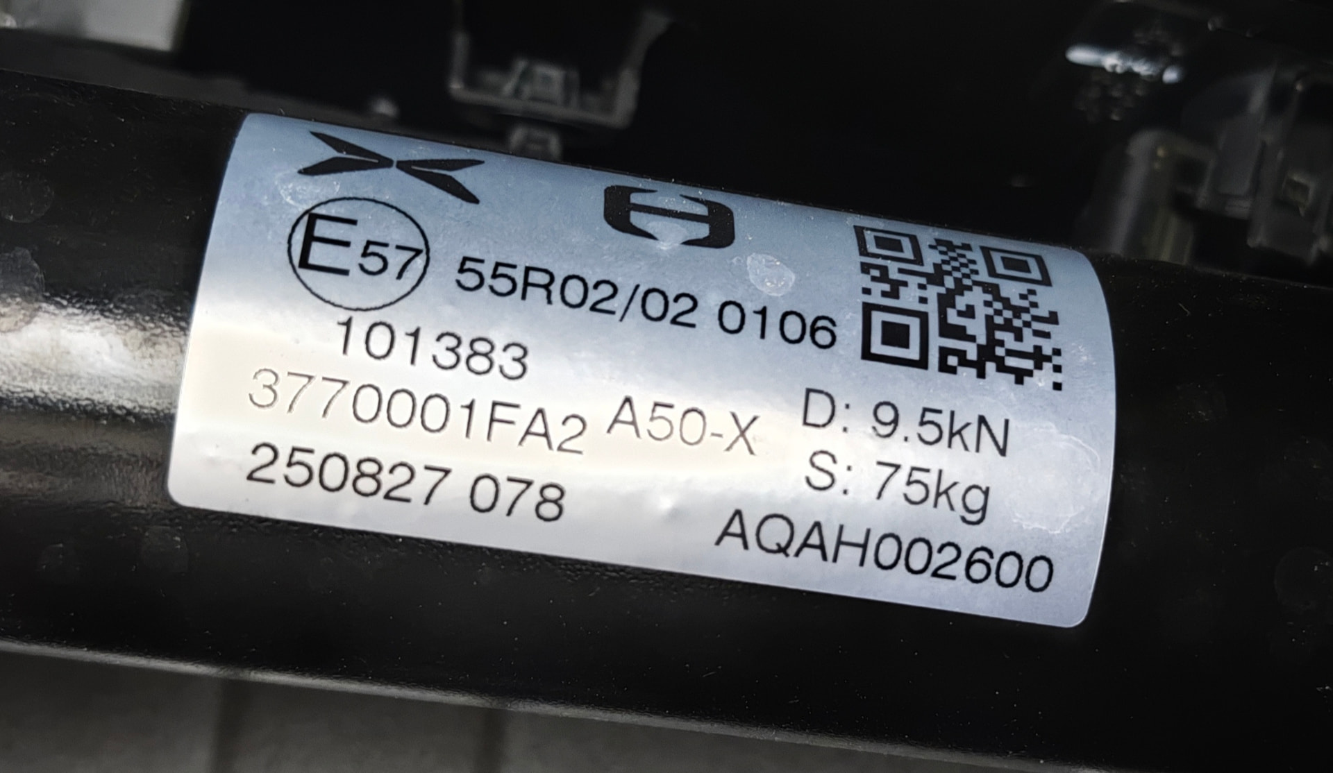

Ich habe soeben auch eine Nachricht von meiner Werkstatt bekommen, dass die AHK von unseren G6 betroffen ist und getauscht werden muss. Unsere AHK hat den 27.08.25 als Datum.
Wir waren schon über Pfingsten mit dem Wohnwagen unterwegs, zum Glück ist da nichts passiert. Fahrradträger hatte ich noch nicht benutzt.
ich sende ihm nochmal ein Foto von dem Typenschild meiner AHK…
Genau, die Werkstatt wollte nur das Bild des Schildes haben. Wahrscheinlich ist hier eine bestimmte Charge der AHKs betroffen

Welches Schild? Der Aufkleber oder das Eingefräste? Bei mir ist das nämlich unterschiedlich
Oh, das wäre dann eine Oris-Kupplung bei denen bisher davon ausgegangen wurde dass sie fehlerfrei sind, wenn ich es richtig sehe. Mal sehen was die Fachleute hier dazu meinen
Ich glaube, dass das ein Versehen des Service-Partners ist. Unter all den bisher aufgetauchten Fällen war kein einziger mit einer ORIS-Kupplung dabei.
ja… deswegen habe ich nochmal ein Foto von der AHK dem Servicepartner zugesandt.
Würde mich auch wundern, nochmal verifizieren lassen ist definitiv kein Fehler. :+1:

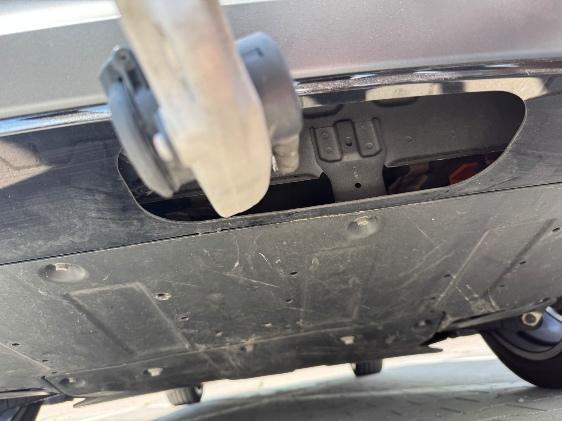

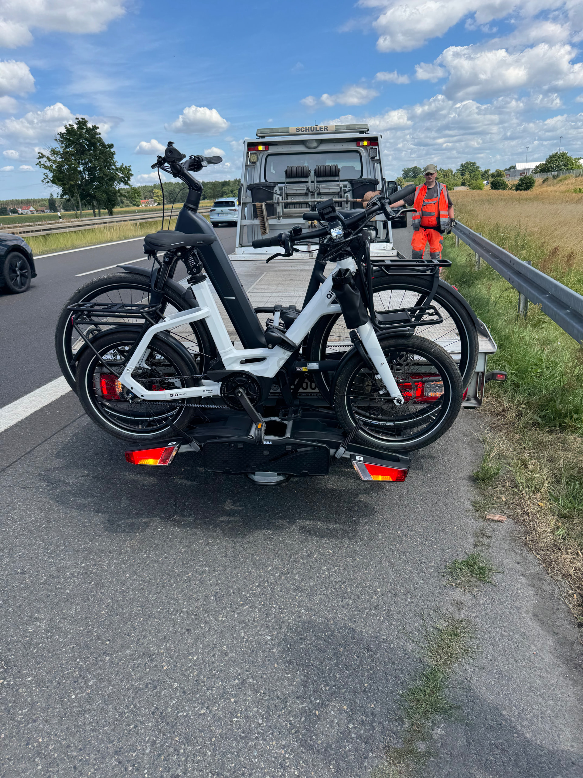

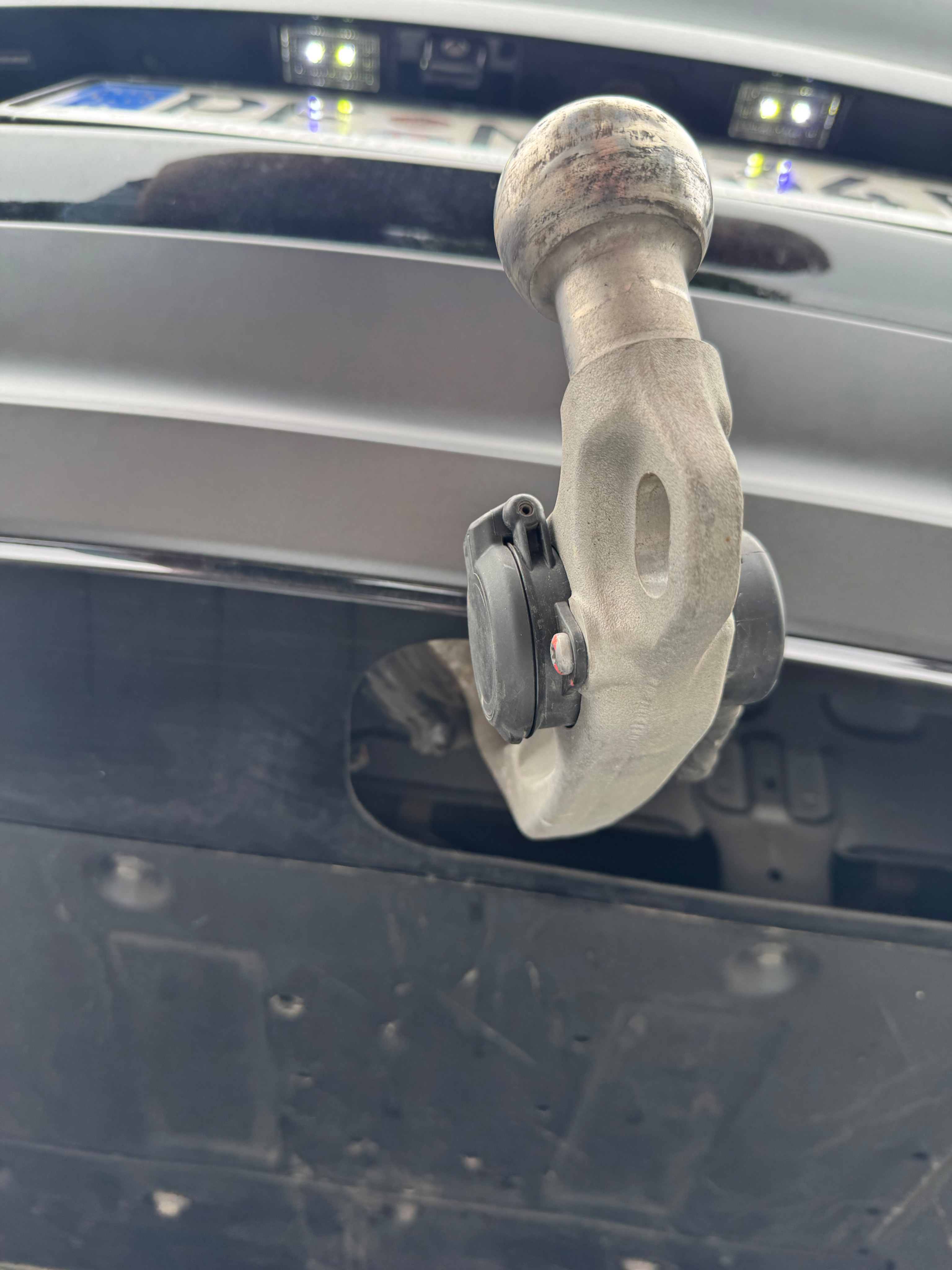

Moin, bin neu hier. Gestern hat es mich erwischt. Bei 120 auf der Autobahn. Ein Knall dann waren dir Fahrräder nicht mehr zu sehen. Die ganze Kupplung hat sich nach links verdreht. Naja Abschleppdienst hat den Träger und die 2 e bikes mitgenommen. So startet man in den Urlaub.
Ich habe einen Performance aus 12/25. Der Schaden am Auto umfasst die komplette Kupplung. Gestern passiert, heute bereits einen Termin zum Wechsel der Vorrichtung bekommen. Die Räder und der Träger mussten in der Gegend von Berlin zurückgelassen werden. Das Autohaus übernimmt die Lagerkosten. Tolles Autohaus ! Hackerott in Hannover. So einen Service habe ich bei Audi und Volvo nicht gesehen. Der Umgang ist bis jetzt professionell. Der Urlaub natürlich versaut.
Wäre auch sehr seltsam, wenn 2 unterschiedliche Hersteller im exakt gleichen Zeitraum die gleichen schwerwiegenden Probleme hätten …
Was für einen Xpeng fährst du denn? Und du sagst nach links, sehr ungewöhnlich. Klappt die AHK nicht von unten rechts nach oben auf und kann eigentlich gar nicht nach links wegkippen? Auf den Fotos ist an den Bikes und dem Träger kein Schaden zu sehen. Erzähl mal mehr über das Equipment das du verwendet hast.

Moin der Träger von Thule ist super. Der hat die Räder wie eine Würgeschlange festgehalten. Der ganze Träger war bombenfest am Kugelkopf. Die Kupplung hat sich halt komplett in Fahrtrichtung nach links verbogen. Die Räder sind beide heil geblieben. Sonst wäre Xpeng auch nicht so kulant.
Hoffentlich erwischt es nicht so viele. Wenn die Räder den Träger verlassen wird es teuer und gefährlich. Dann ist auf jeden Fall die Polizei im Spiel.
Bisher sind alle Kupplungsköpfe nach links weggeklappt!
… genau das macht diese AHK doch auch. ?!??
