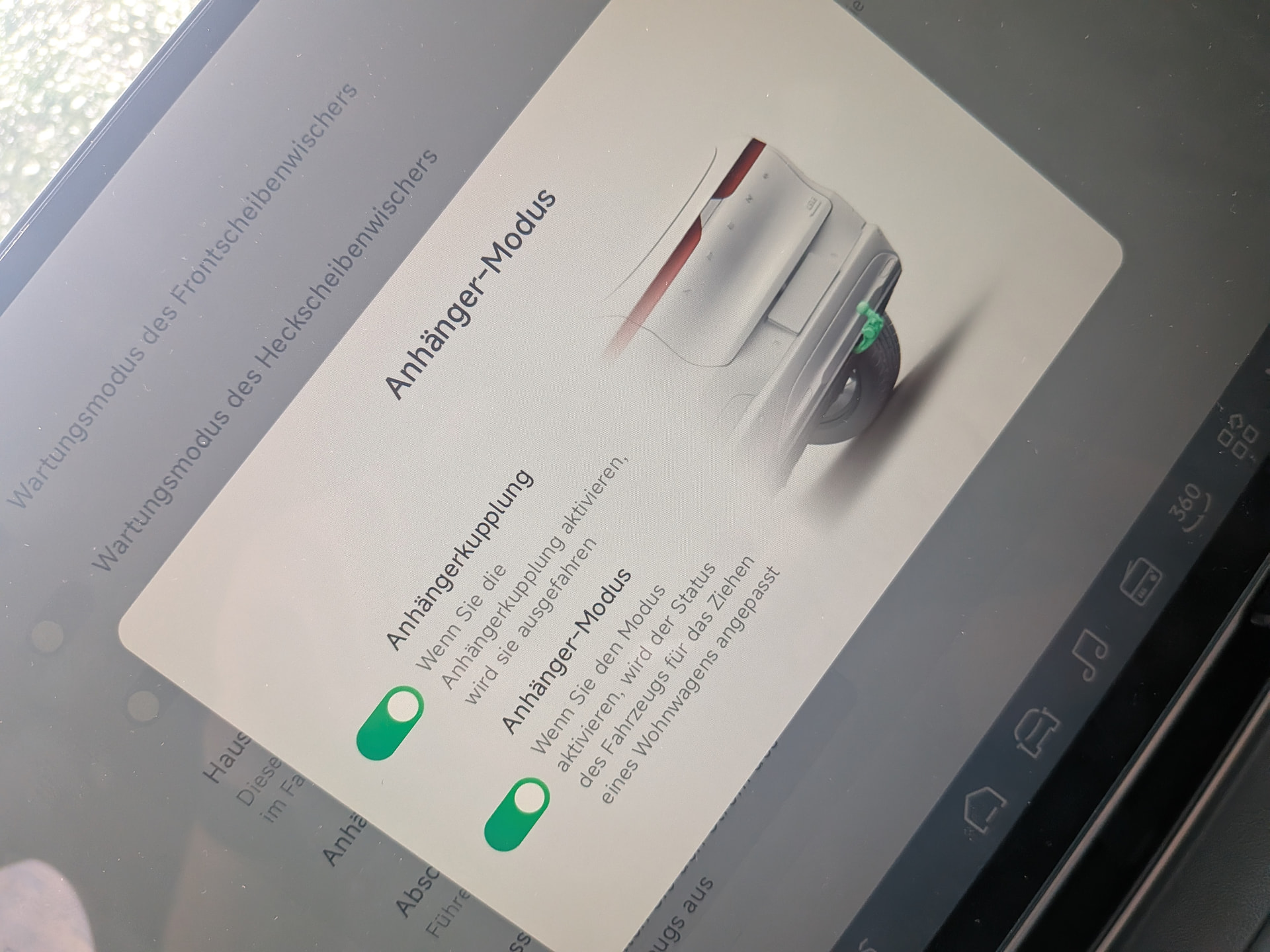

Der Anhängermodus war auch aus. Diesen kann ich manuell anwählen..
Den Anhängermodus muss ich immer aktiv aktivieren. Wenn ich die AHK ausklappe, dann ist nur das obere Feld aktiviert.
Ich weiß nicht was der Modus genau auslöst, aber für mich war es von Anfang an möglich/klar, dass ich diesen aktivieren muss, weil da möglicherweise auch Softwaremäßig dann was umgeschaltet wird, was eben das einklappen verhindert.
Keine Ahnung, was der genau macht :man_shrugging: Aber ich aktiviere ihn immer, wenn ich mit Fahrrädern hinten drauf unterwegs bin.
echt? ich aktiviere den Anhängermodus nie, wenn ich mit Fahrradträger unterwegs bin, ist ja kein Anhänger? Ich fahre die Kupplung nur aus
nein ich habe ein G6vFL
ja da kann ich dir nur zustimmen
also ich fahre nur die AHK raus und montiere dann den Fahrradträger. Den Anhänger-Modus aktiviere ich für den fahrradträger nicht.
Und mein Gedanke ist eben, dass damit irgendwas geschaltet wird, was dem Auto sagt, dass es auf keinen Fall die AHK abklappern darf, weil was hinten dran hängt :man_shrugging:

Ich vermute, dass der „Anhängermodus“ mehr in die Assistenssysteme eingreift und vielleicht wieder solche Dinge wie LCC aktiviert, der geht bei mir nämlich nicht sobald ich die Anhängerkupplung mit dem Fahrradträger montiert habe.
Ich meine, den „Anhängermodus“ begrenzt die ACC Geschwindigkeit auf 100 km/h (ok für Deutschland und die Schweiz, aber z.B. in Frankreich falsch)
Ich fahre ohne „Anhängermodus“, wenn ich nur den Fahrradträger drauf habe.
Nein, LCC geht definitiv nicht in „Anhängermodus“. Die Geschwindigkeit in ACC wird gar auf 100 km/h limitiert.

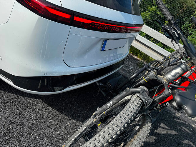

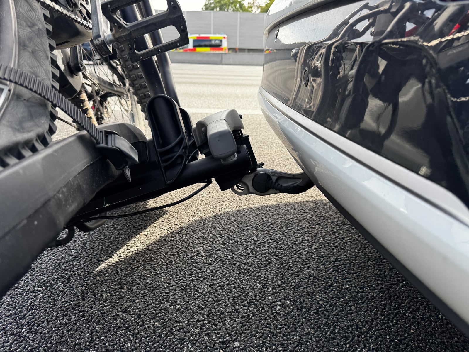

Hier nochmal 2 Fotos von der Seite. Wie gesagt, die Anhängerkupplung hat sich danach wieder ganz normal „hochheben“ und einrasten lassen inkl. Fahrradträger und hat bis jetzt wieder ohne Probleme funktioniert.
