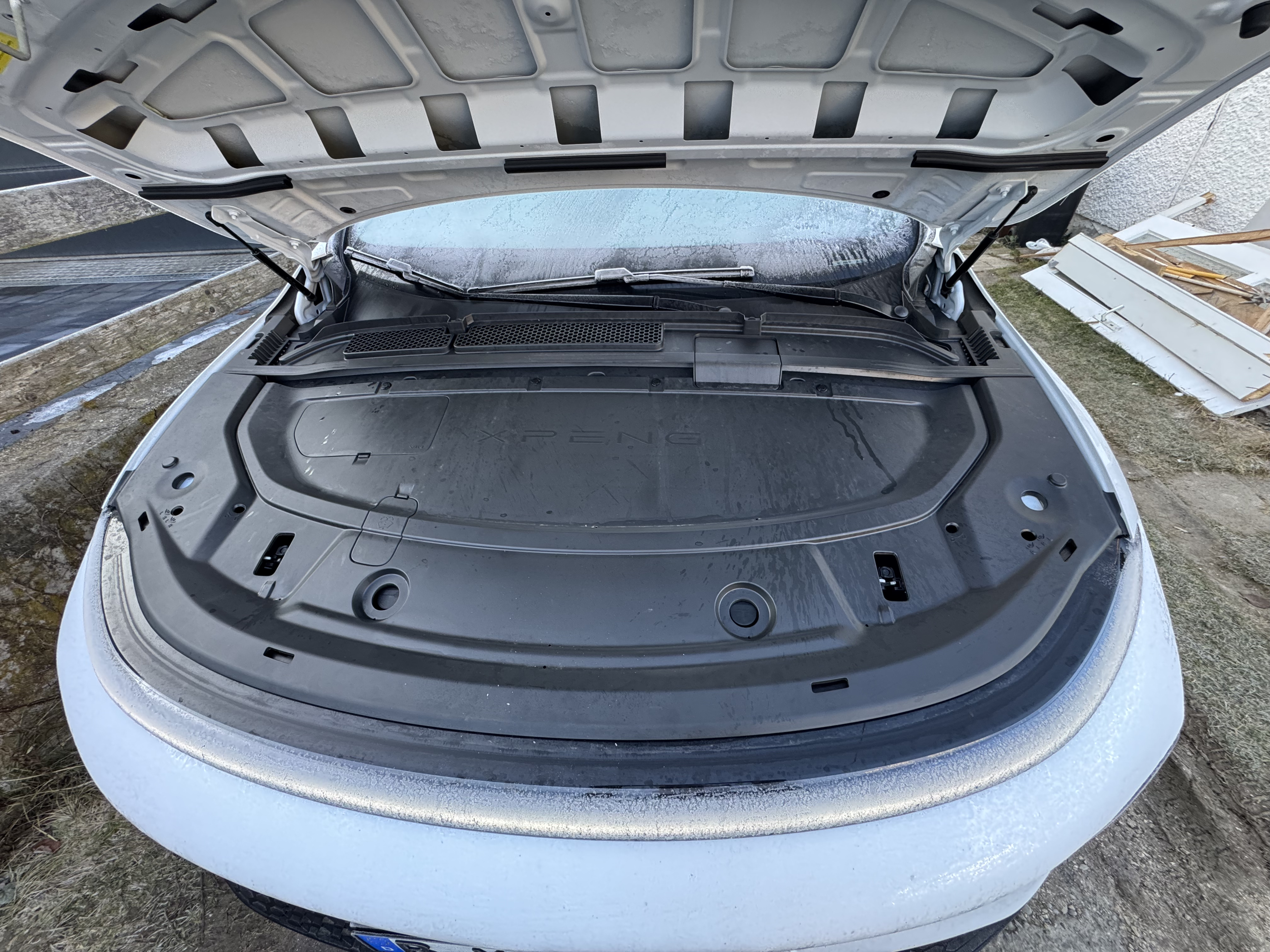

Frunk G6
Hallo? Das Teil wird auf der XPeng-UK Homepage vertrieben mit Neuwagen.
Die sind aber nicht EU. Und da sind die gesetzlichen Bestimmungen anders und Xpeng erteilt nun mal hier dafür keine Genehmigung. Das ist nun mal Fakt.
Ich glaube es dir liebend gern. :folded_hands: Ich muss mich aber an Gesetzte in der EU halten. Leider.
Und das Foto stammt von der Xpeng Homepage Zubehör ?
Als “Gutachter” hat man natürlich auch immer einen gewissen Gestaltungsspielraum, daher wirst du Sachverständige finden die es so sehen und welche die ein Gegengutachten erstellen. Bei uns war das früher gerne die “allgemein anerkannten Regeln des Faches”. Ich war früher im Handwerk ö.b.u.v.
Verbindliches wäre da für mich, wie du richtig feststellst, das EU- Recht und die Ausschlusserklärung des Herstellers.
Und das besagt eindeutig, in der EU verboten und auch seitens Xpeng Deutschland auch verboten. Und solange das nicht geklärt ist, baue ich keinen ein. Ich hätte ihn aber gern.

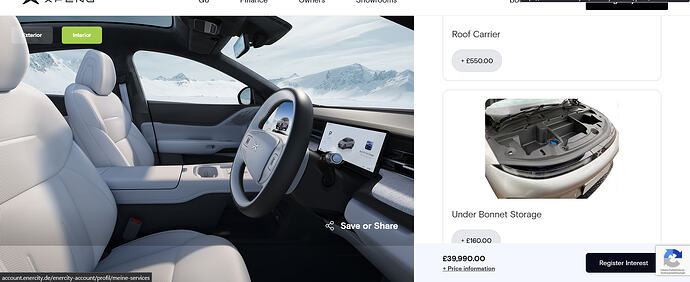

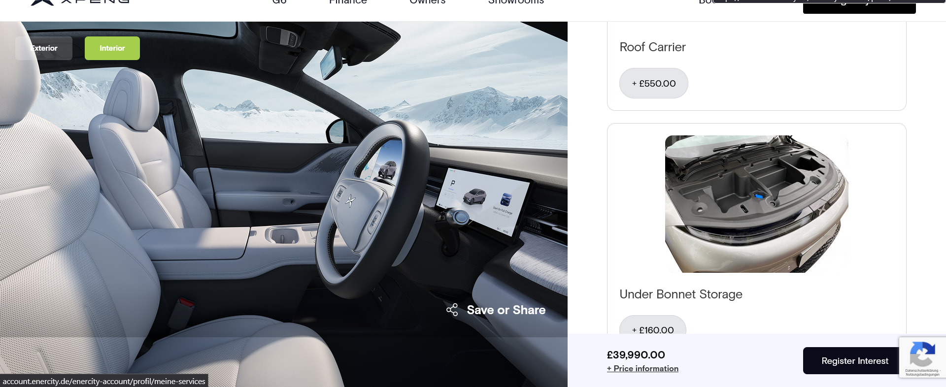

Das ist direkt im Konfigurator.
Es gibt
  • Schmutzfänger Set von/hinten für 60 Pfund
  • Windabweiser für 100 Pfund
  • Mattensets
  • Hundeschutzgitt
  • Dachträger für 560 Pfund
  • die Frunkwanne für 160 Pfund
    wie gesagt, einfach zum dazuklicken.

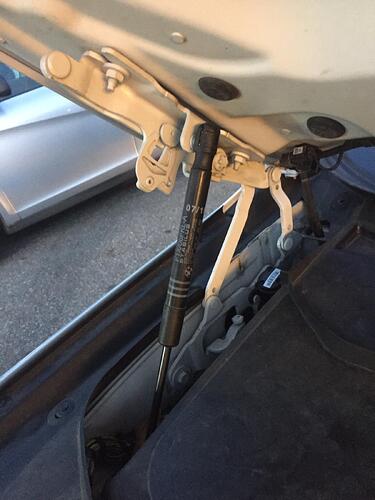

….bei einem Zusammenstoß mit einem Fußgänger die Motorhaube pyrotechnisch anhebt oder aufstellt,….
Der aktive Fussgängerschutz ist offenbar keine Vorschrift.

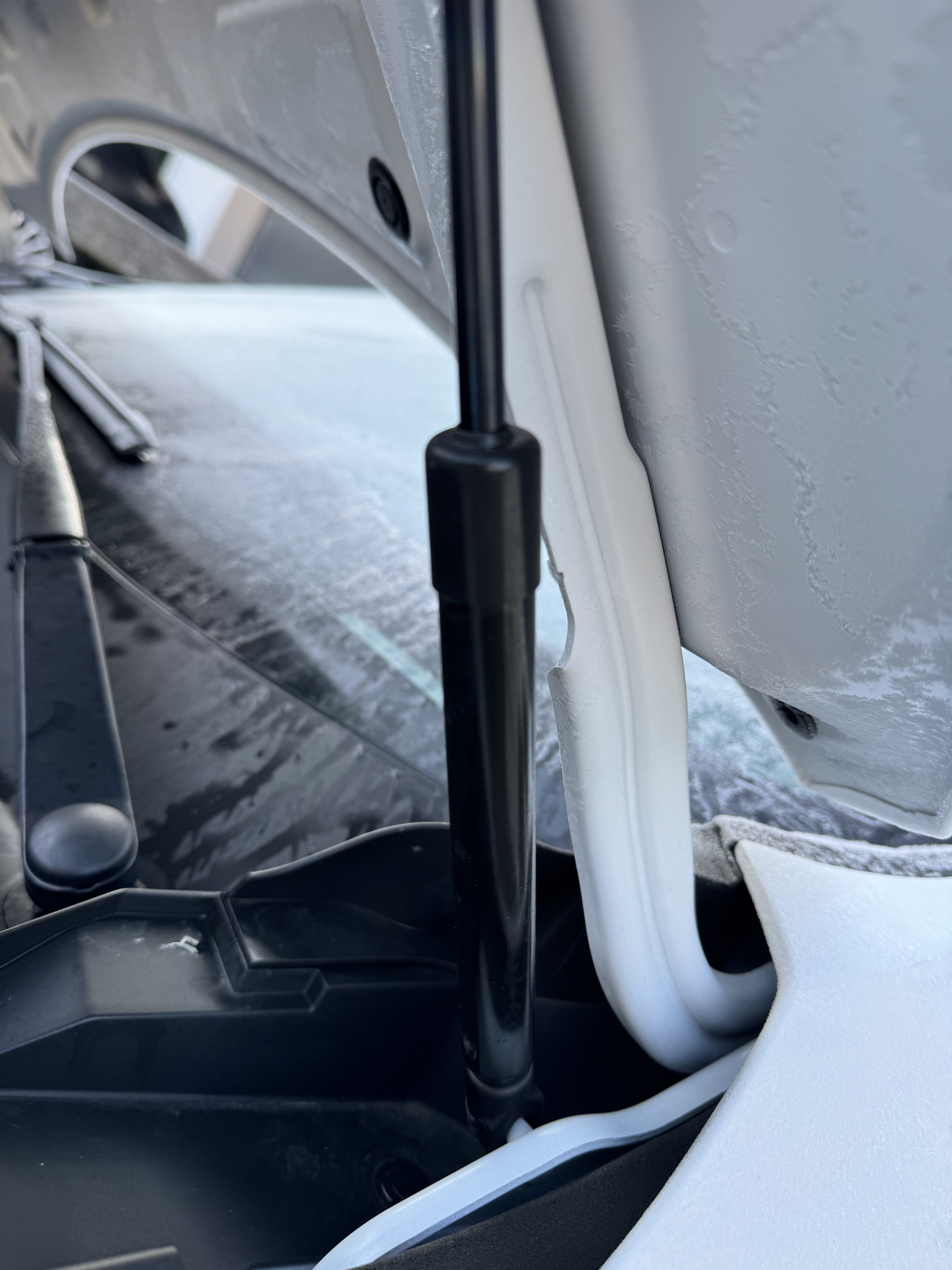

… und der XPeng offenbar NICHT über ein aktiven Personenschutz verfügt (siehe Bild, es handelt sich nicht um eine pyrotechnisch geladene Gasdruckfeder)! Insofern kann es tatsächlich sein ,

  1. die werkseitige Kunststoffabdeckung verbleiben muss
  2. kein Frunk erlaubt ist
  3. das Blech der Haube so dünn gestaltet ist, dass es sich bei einem Aufprall leicht verformt (Achtung das Manual macht Angaben, wie und wo die “Motorhaube” beim schließen ausschließlich gedrückt werden darf!)
Zum Vergleich: eine Gasdruckfeder eines aktiven Fussgängerschutzsystems, mit Ablaufdatum… die pyrotechnische Zündeinrichtungist sitzt dort, wo der Aufkleber mit dem Balkencode zu sehen ist.
….und genau da ist bei meinem die „Delle“ drinnen :man_shrugging:
sehr unschön ….
bekommst Du die von unten raus ?
Hast Du mal den Versuch mit heissem Wasser gemacht ?
Kochendes Wasser über die Stelle gießen…
Wo genau soll man den drücken?
Ne, von unten ist die Stelle nicht zugänglich. Wenn dann von außen mit der Klebetechnik. Da sich die Verstärkung von innen schon leicht durchdrückt, lass ich es wie es ist.
