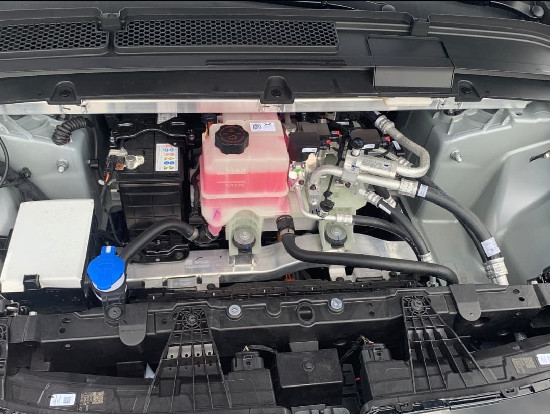

also ich hab im G6 keine Abdeckung unter der Fronthaube.
Aber nicht in Europa. Hier gibt es diese Abdeckung nicht
So sehen die G6 in D normalerweise unter der Haube aus

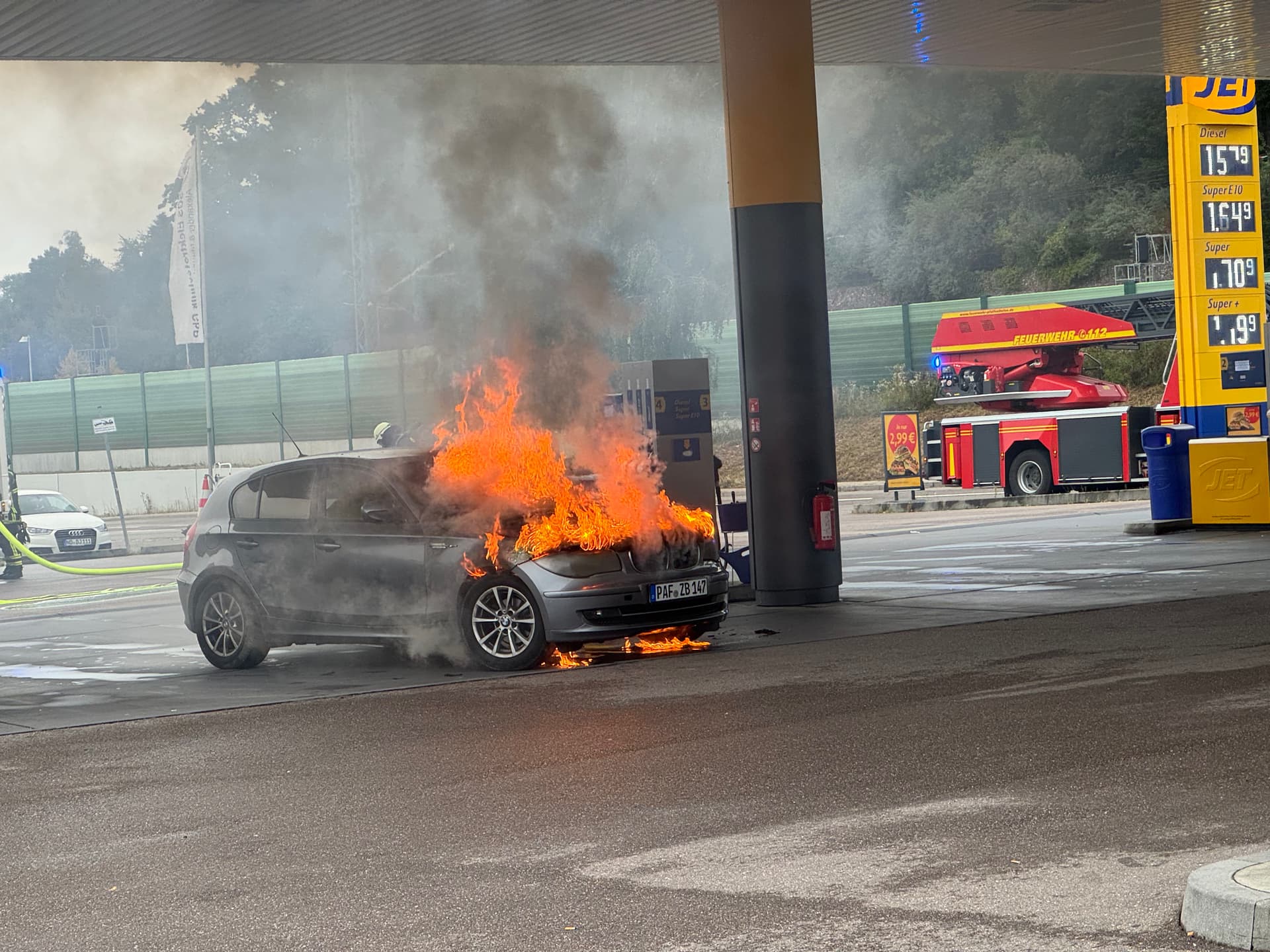

Das war vor 2 Tagen ein Brand, den ich selber miterleben durfte…meinst Du wirklich, dass da eine Kunststoffabdeckung (egal ob Verbrenner oder BEV) einen Unterschied macht ?
glaube ich jetzt auch nicht.
