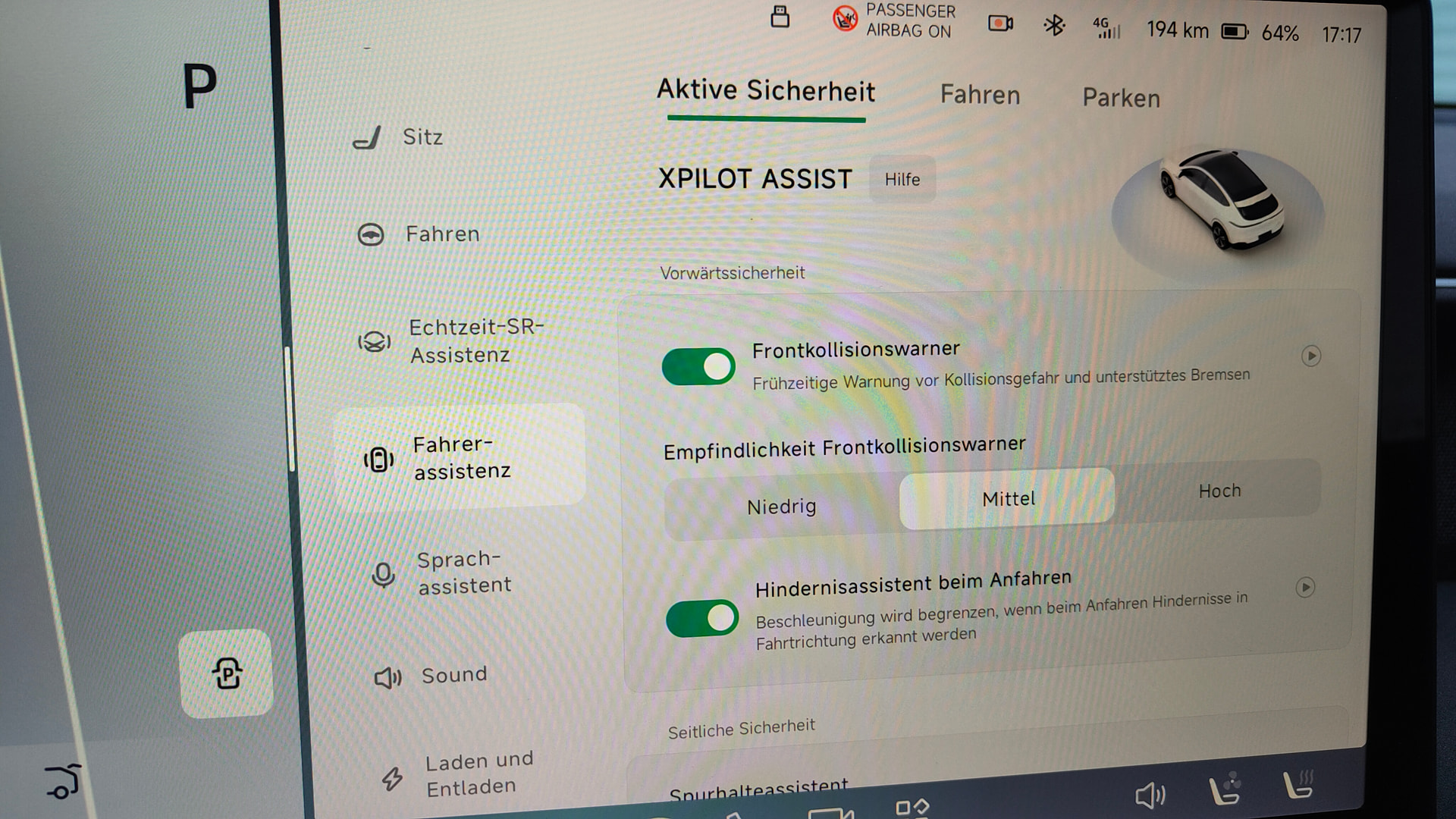

Kollisionswarner - die Empfindlichkeit ist bei mir auf Hoch eingestellt, trotzdem hatte ich bisher nur eine Meldung (ohne Bremseingriff). Beim BMW oder Tesla hätte ich Warnungen/Interventionen bei gleicher Fahrweise mindestens 5x so oft.
Auch den Sicherheitsabstand kenn das Auto nicht, es kommt nie eine Warnung, wenn man manuell fährt, auch bei 1 s Abstand (Empfehlung = 2 s). Weniger als 1 s möchte ich nicht ausprobieren. ACC Abstand ist bis ca. 60 km/h auch egal, Stufe 1-5 = gleiche Distanz zum Vordermann…
Ich habe vorgestern eine Warnung bekommen, die Situation war sowas von entspannt. Für mich reagiert das System zu früh.

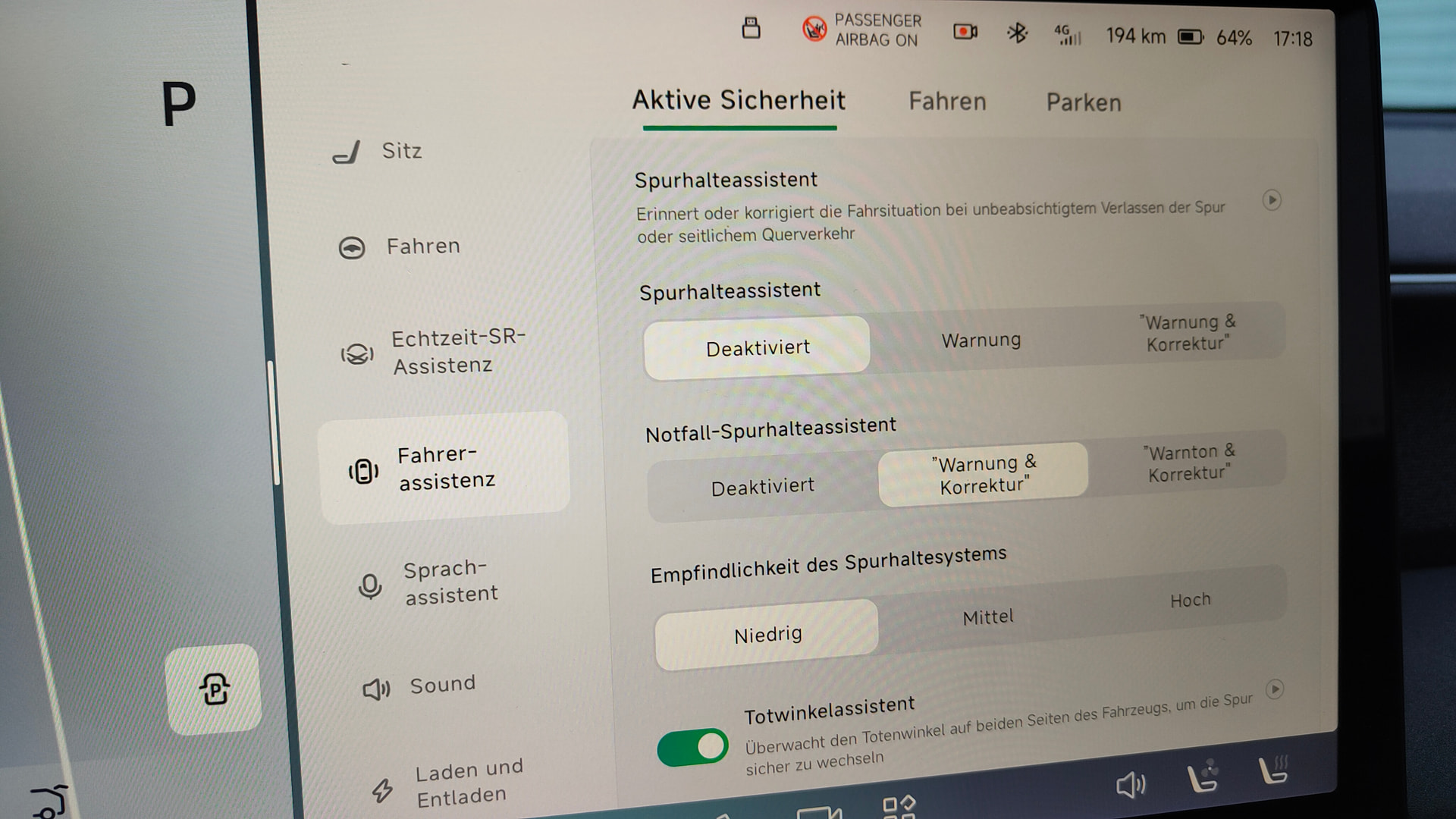

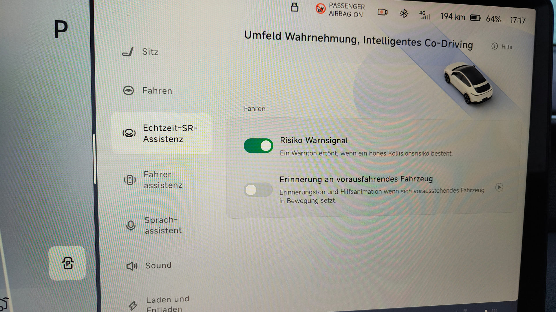

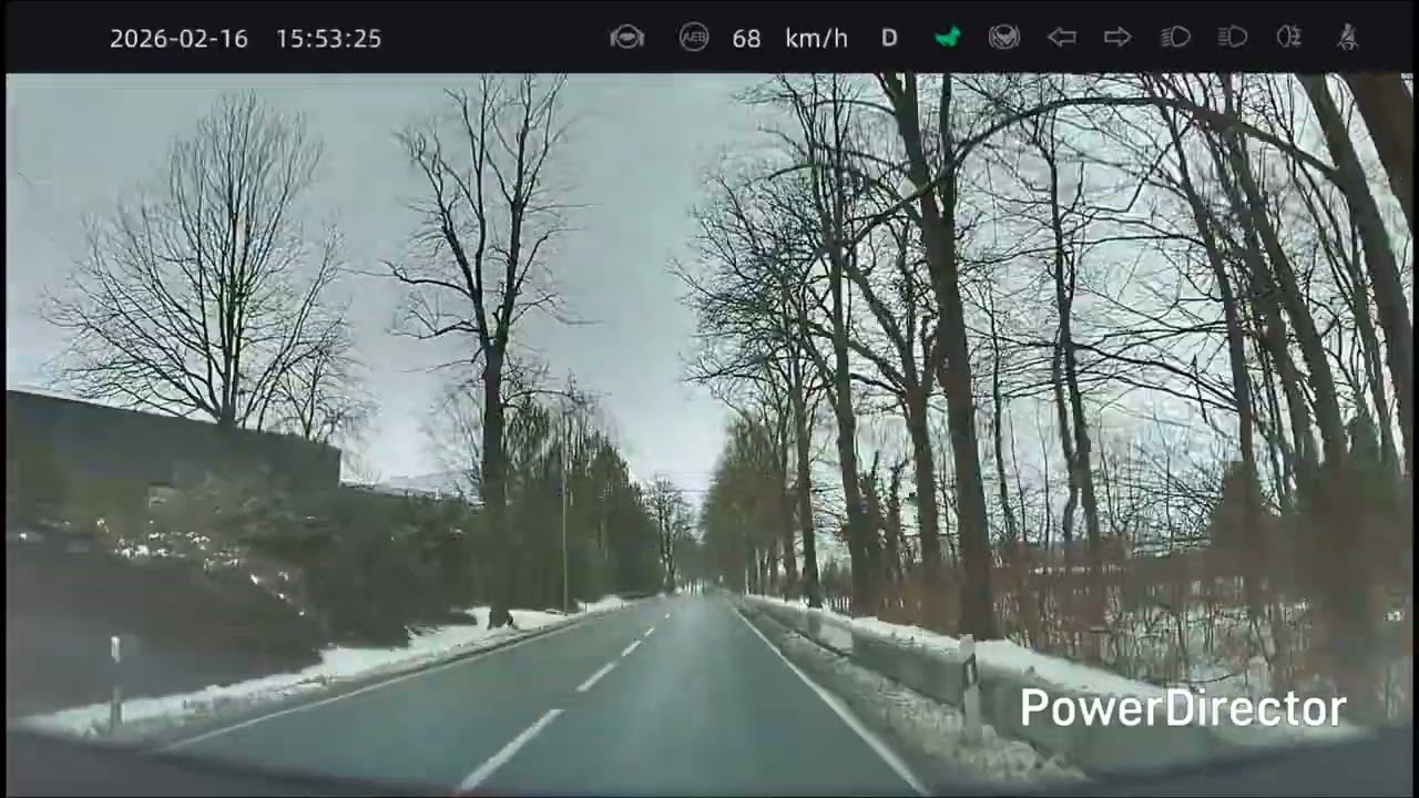

Bei folgender Situation gab es eine Warnung, rotes Licht am Bildschirm und Warngebimmel.
Folgende Einstellungen sind für die Warnungen und Fahrassistenzsysteme eingestellt:
