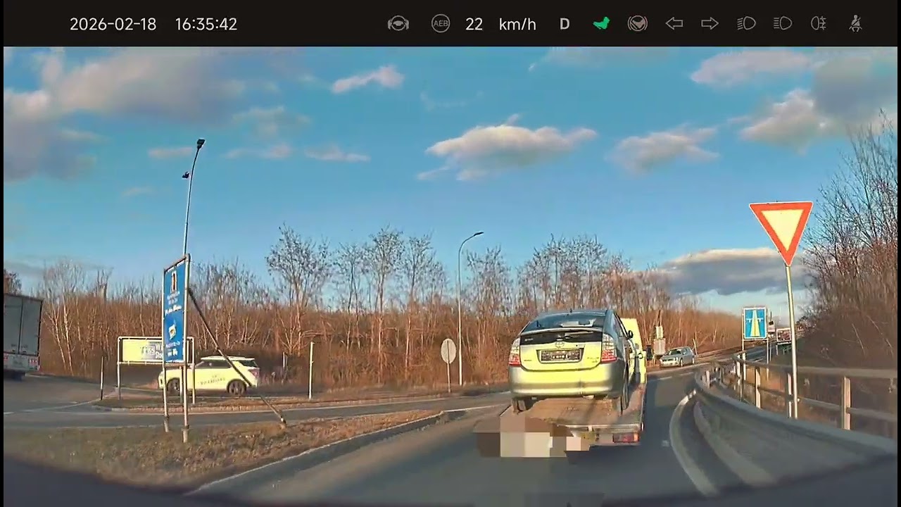

hier mal ein kurzes Video der Dashcam.. hätte aus eurer Sicht der Xpeng selbst bremsen oder warnen sollen? Mein alter Ioniq5 hätte hier vermutlich zumindest gewarnt, passiert ist beim G6 gar nichts.
Es handelt sich um eine Autobahnauffahrt bei einem Kreisverkehr, ich habe kurz nach links gesehen, ob jemand kommt und in genau dem Moment hat der vor mir unnötig/unerwartet gebremst und wäre ihm fast rauf. Musste selbst bremsen, der G6 hat nichts getan:
Ich denke mein Etron hätte gebremst oder zumindest gewarnt.
Ich war mittlerweile fast schon überzeugt, das der Kollisionswarner nie funktioniert (egal ob wie oft nach Start die gelbe Ikone im Display leuchtet und das Auto meint “Nicht verfügbar” oder keine Fehlermeldung). Heute kam aber eine Meldung “Bremsen!”, die Situation war sehr ähnlich wie in deinem Video. Vor 2 Wochen etwas kritischere Situation und nichts ist passiert. Ja, Verbesserungspotenzial ist hier definitiv vorhanden!
