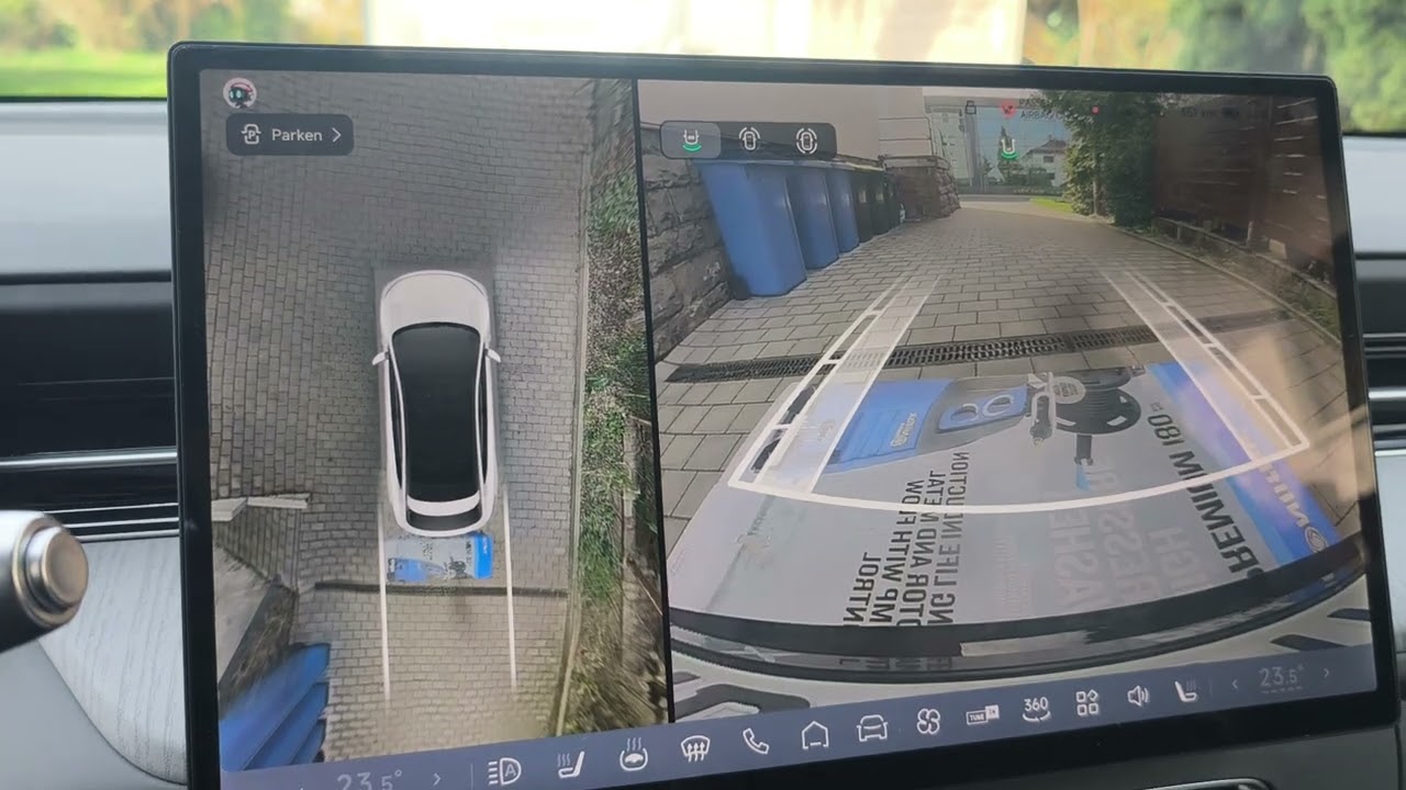

Muss jetzt mal von meinem 1. misslichen Erlebnis mit meinem G6 LR berichten. Wollte aus der Parklücke ausparken und bin beim Zurücksetzen dem Hintermann aufgefahren. Hatte gerade einen Anruf erhalten und war abgelenkt. Ich kann nicht mehr genau sagen ob ich die akustischen Warntöne wahrgenommen habe… jedenfalls habe ich den Hintermann kurz tuschiert. Zum Glück nachgiebiger Kunststoff am XPeng und und stabileres Kunststoff am Kühlergrill des Hintermannes. Man konnte zum Glück überhaupt nichts erkennen. Soweit alles gut (hatte auch die Nachbarin herausgebeten um gemeinsam zu schauen). Es kann nicht sein das so etwas mit „tausend Sensoren und Kameras“ passiert. Bin jetzt etwas verunsichert inwieweit man den eingebauten Sicherheitssystemen überhaupt noch trauen kann.

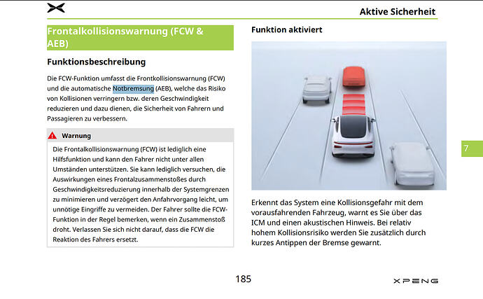

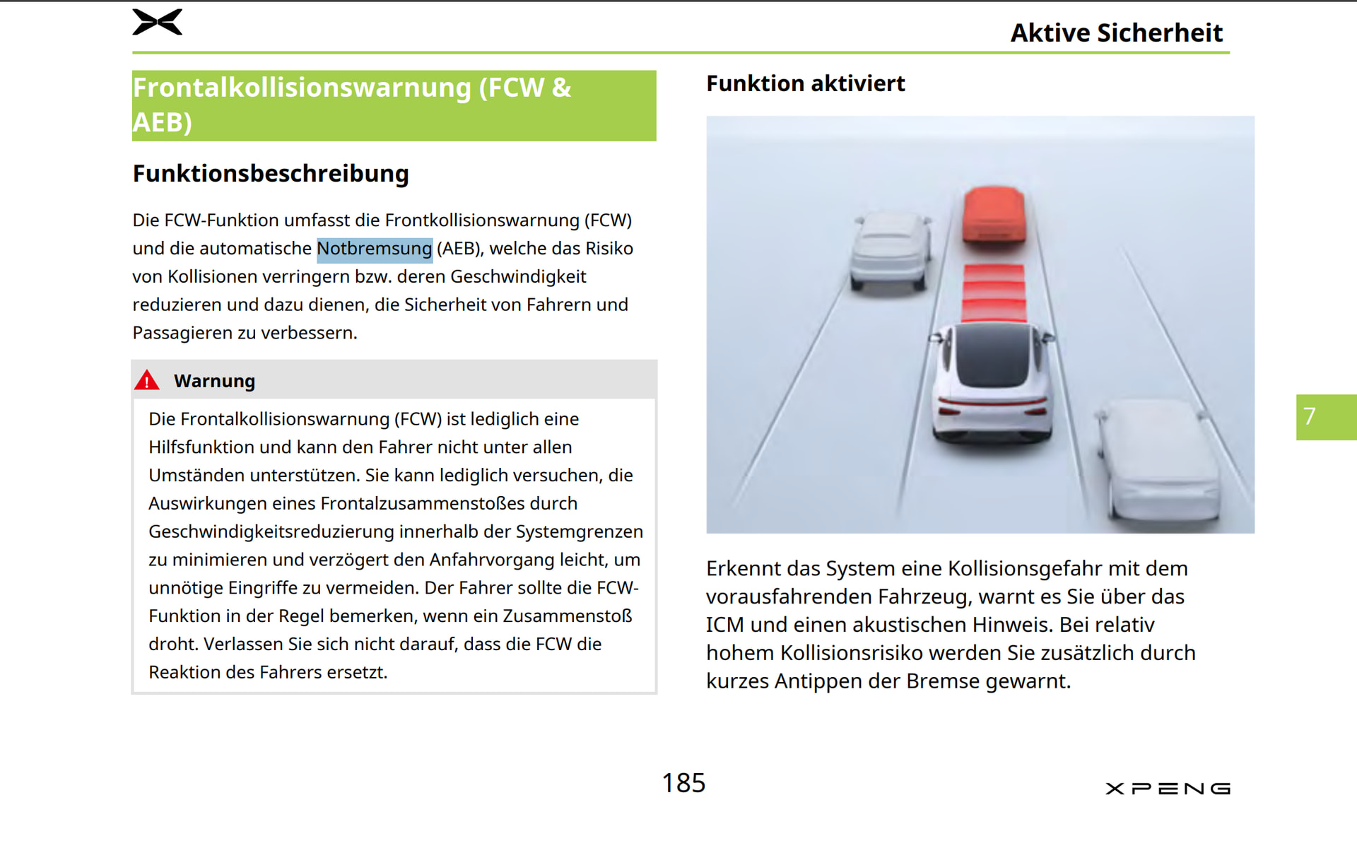

Der Xpeng hat keine Notbremsung gegen Hindernisse so wie bei den Deutschen herstellen zb.Vw
Dann lies mal meinen Post vor deinem, er hat es wohl doch laut BDA, aber im eingeschränkten Rahmen.

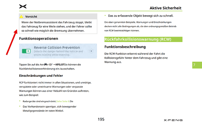

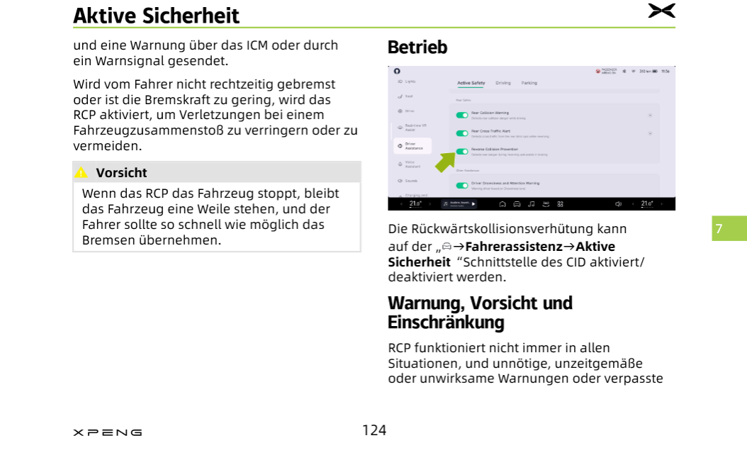

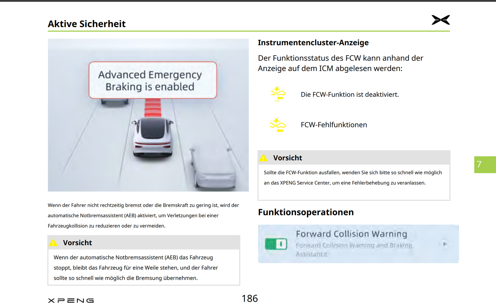

Also ich hatte schon so einige Situationen wo ich dachte das der Wagen von selbst hätte bremsen müssen, es aber nicht tat. (P7P) Das RCW (Rear Collsion Warning) „warnt nur“…

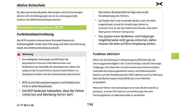

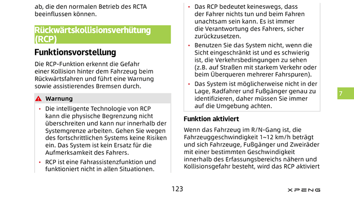

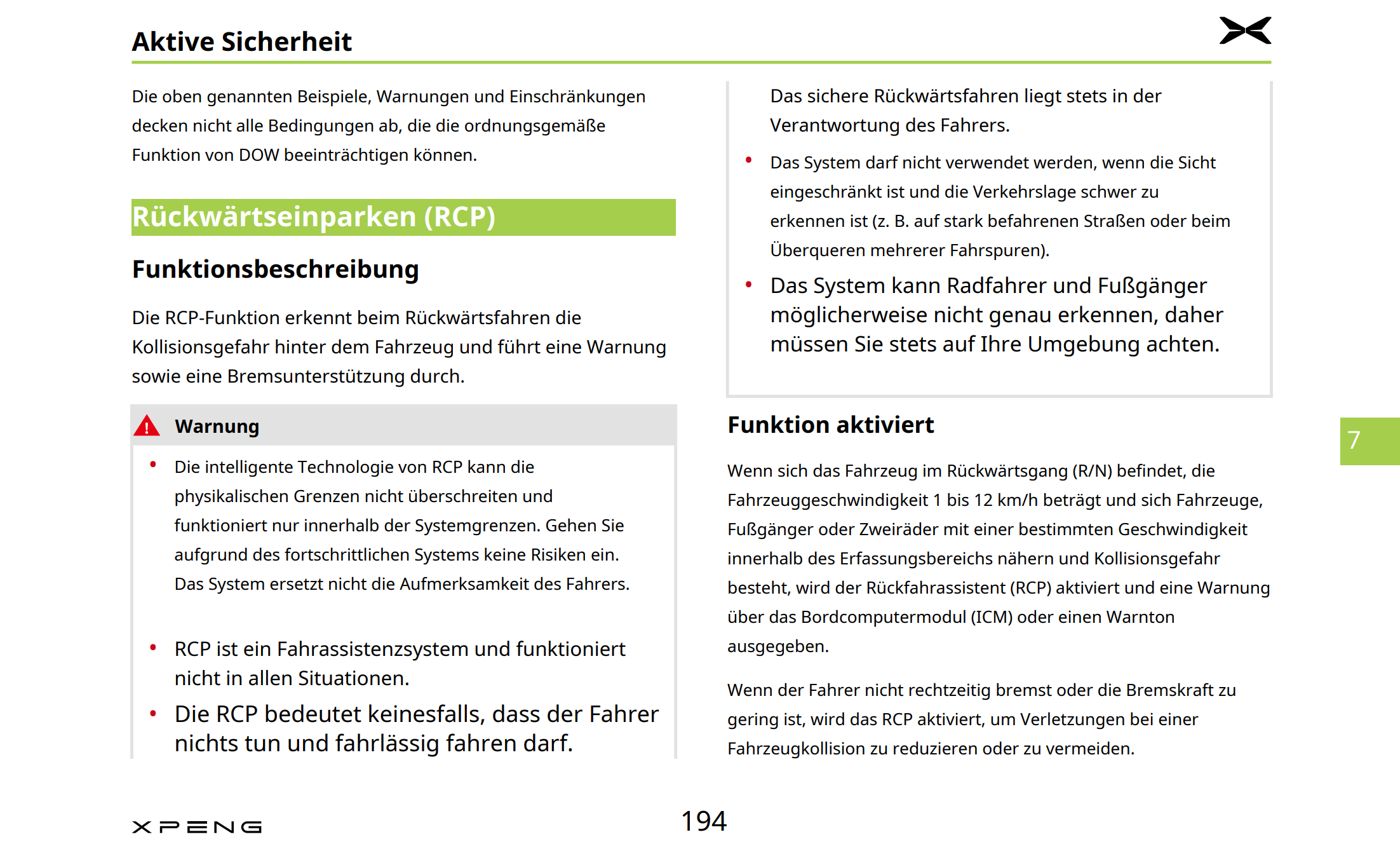

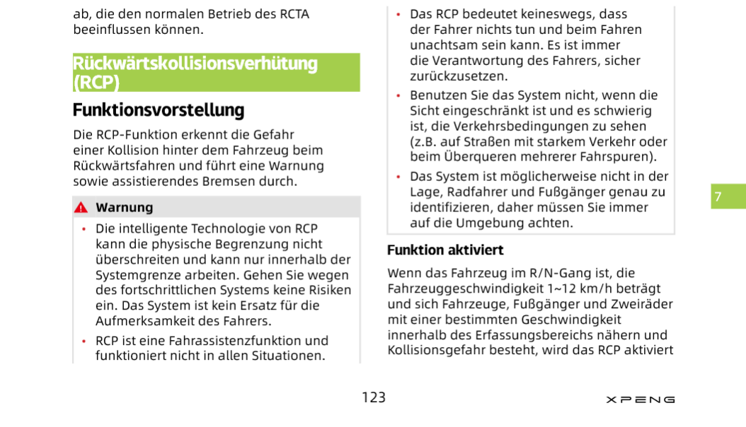

Es gibt noch „AEB“ (Advanced Emergency Breaking)
Und dan „RCP“ was aber, so wie ich es verstehe, nur beim Einparken bis max. 12 km/h funktioniert. Die hat man schnell übertroffen!
D.h. für mich die Notbremsung beim Rückwärtsfahren müßte eingreifen, wenn ich nicht schneller als 12 km/h bin.
das Fahrzeug wurde nicht gestoppt und es kam zu einer Kollision. Das andere Fahrzeg stand still (war ja zum Parken abgestellt) Geschwindigkeitsbereich < 5km/h. Also besteht hier für mich klarer Handlungsbedarf seitens XPeng. So lese ich das zumindest. Ich weiß nicht was mit der Funktionseinschränkung „nicht immer und in allen Situationen“ gemeint ist. Aber wenn man auf ein Hindernis „darauf zu schleicht“ sollte es schon die Notbremsung vornehmen können. Den Seat den man mir bei der dem Tausch der T-Box mitgegeben hatte, haut mir bei Ausparken schon ca. 1m vor der Hecke die Notbremsung rein… also ich finde das doch sehr bedenklich…

Bist du sicher, dass anfänglich die Geschwindigkeit max. 12 km/h war? Jetzt ist das Hindernis recht flach, was ist mit höher (hochkannt) - das müßen wir echt mal nochmal testen und ggf. melden!
