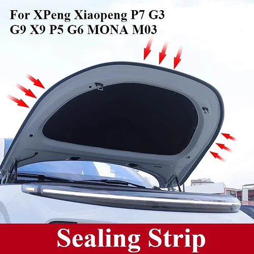

Ob das hilft??
Auf AliExpress gefunden: 7,89€ | Für XPeng Xiaopeng P7 G3 G9 X9 P5 G6 MONA M03 Maschine Kopf Vordere Abdeckung Schalldämmung Dicht Streifen Innen Auto Zubehör
Ich glaube nicht.
Ich denke, da fehlt innen, wegen des relativ dünnen Blechs, eine Querstrebe/Aussteifung….
Ich würde schätzen, das es eher weniger hilft, da die Verwirbelungen eher oben sind, die für das Vibrieren verantwortlich sind.
Ja würde auch sagen, dass man es versteifen muss, ob es da was im Aftermarket geben wird ist aber fraglich.
was ich mir vorstellen könnte, wäre die Verkleidung demontieren und Bitumen Matten da festkleben, so wie man früher Türen verstärkt hat um Vibrationen von Bässen zu vermeiden.
Das könnte funktionieren….

Auch wenn es unwahrscheinlich klingt, ich könnte ich mir vorstellen, dass das Kleben des Dichtbandes vielleicht doch helfen könnte. Die Haube steht ja vorn etwas über, sodass die anströmende Luft genau in den Spalt gedrückt wird. Wenn sie dann hinten an der Frontscheibe nicht mehr richtig rauskommt, könnte so ein „Überdruck-Pumpen“ entstehen, wie man es auch kennt, wenn man bei der Fahrt nur eine hintere Seitenscheibe aufmacht.
Danke für die Ausführung! Ich werde mir dieses „Dichtband“ heute bestellen, es montieren und dann berichten.

Sag uns gerne mal Bescheid, wie das ausgeht. Das Dichtband hilft ja auch nochmal mehr, Wasser und Feuchtigkeit draußen zu halten. Also eventuell doppelter Nutzen.
