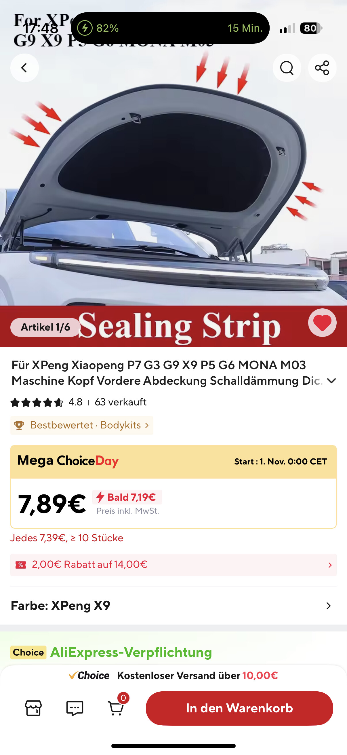

Glaubt es oder nicht, mit dieser einfachen Sache ist es deutlich besser geworden. Ich teste das noch ein paar Tage, aber ich würde mal sagen, zu 90% ist das vibrieren verschwunden. Muss jetzt noch auf die unterschiedlichen Lichtreflexe zu unterschiedlichen Tageszeiten ausprobieren.
Krass! Cool, dass du es ausprobiert hast. Dann muss ich das wohl auch machen :grin:
Und das Facelift 2026 hat es dann serienmäßig :sweat_smile:
So, ist bestellt. Ist zwar eigentlich lächerlich, dass die das generische Band als vermeintliches Spezial-Xpeng-Zeug verkaufen - aber egal, bei dem Preis :man_shrugging:
Eben….:rofl:
Ich hab mir jetzt auch das Dichtband montiert und gefühlt ist die Vibration wirklich weniger geworden. Allerdings hatte sich die vorher schon fast „weggeguckt“ :sweat_smile:
Mir fällts nach 1000 Km gar nicht mehr auf.
Bei mir genauso. Die ersten 300km hat es noch genervt. Heute ist es mir nur mal aufgefallen als die Sonne drauf geschienen hat.
Genau so geht es mir auch.
