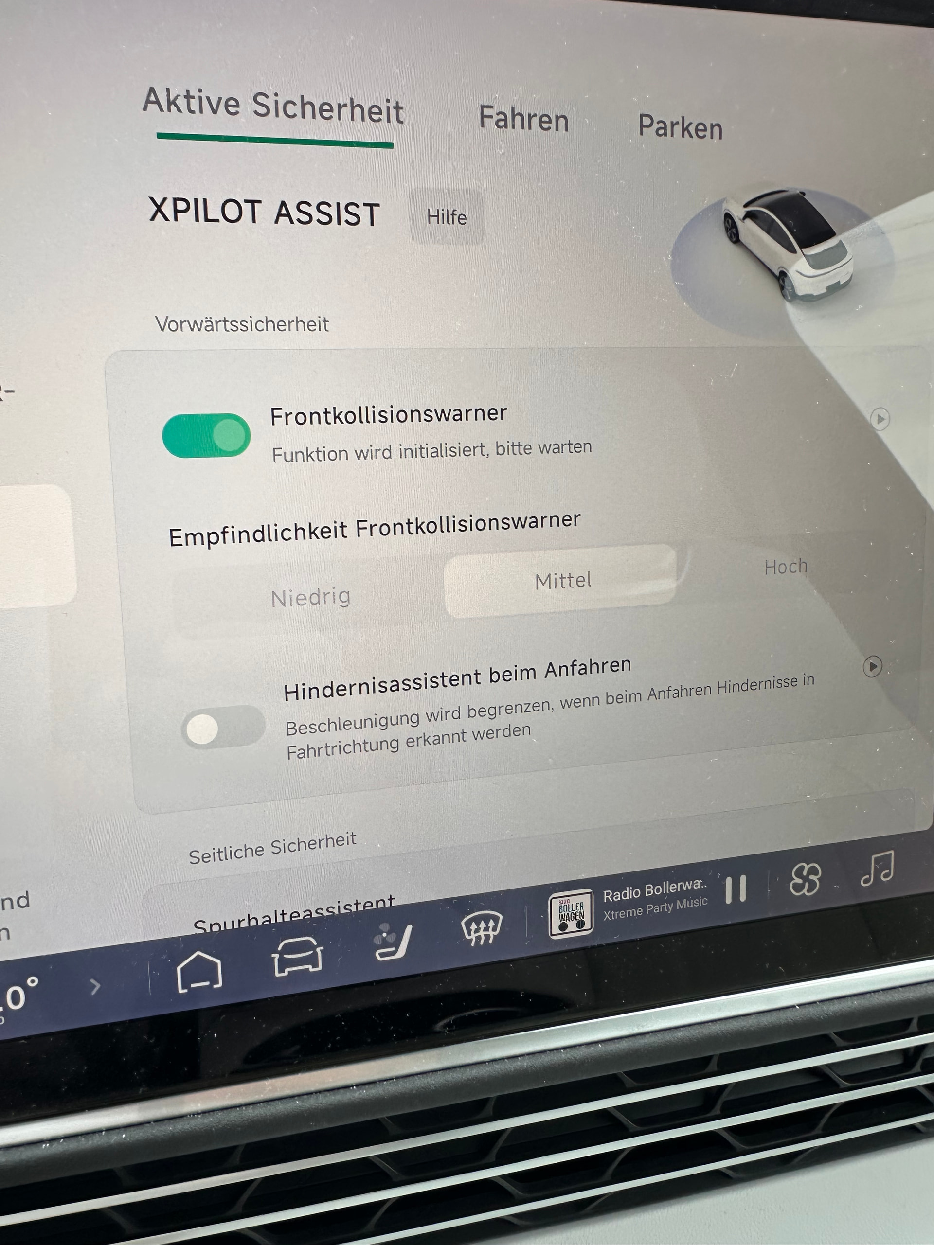

Vorhin beim Brötchen holen, hatte er sehr lange gebraucht um den Frontkollisions-Assistenten zu starten.
Hatte dann so ca. 5km initialisiert.
Auch mit neuer Software habe ich den Frontkollisionswarner noch nie anspringen sehen/hören. Funktioniert er bei euch auch nicht?
