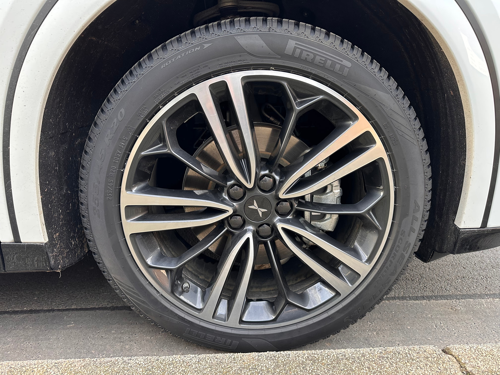

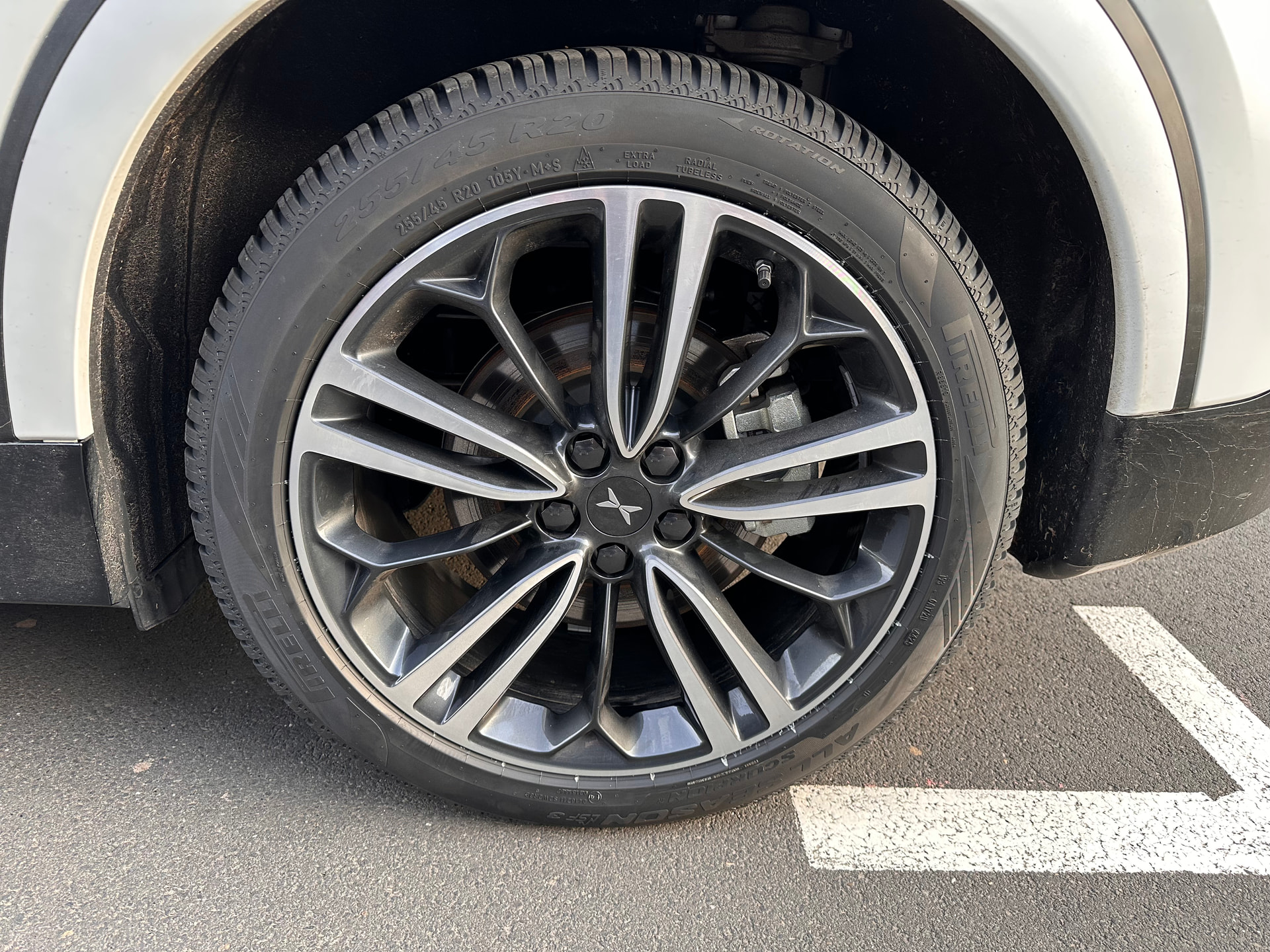

Heute habe ich mir die Pirellis drauf montieren lassen. Ich muss zugeben, sind nicht lauter und fahren sich irgendwie besser als die Michelin. Spurtreuer.
