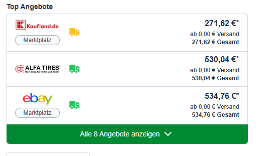

Hier mal ein anderer Preisvergleich

hab mir den auch schon angeschaut… Kaufland ist der Händler “Tuning777” mit 1Stern Bewertung… Weiss nicht ob das sinnvoll ist…
