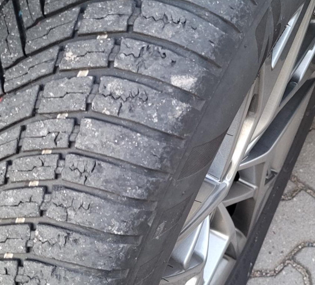

Achtung, nicht G6-spezifisch, aber passend zum Thema Ganzjahresreifen.
Foto von einem Kollegen bekommen
koreanisches Luxus-SUV, 4 Jahre, ~ 30.000 km Laufleistung
Habt ihr so etwas schon gesehen, was könnte die Ursache dafür sein?
Ist leider dem Drehmoment geschuldet. Welcher Reifen Hersteller ? Billigmarke ? Und wie schon mal geschrieben, kann der Reifen bei zu geringem Luftdruck auch anfangen auf der Felge zu wandern.
habe GJR ~ 50.000 km auf einem Outlander PHEV Allrad gefahren.
Konnte bei Abgabe des Fahrzeuges keinen signifiganten Unterschied des Verschleißes v/h erkennen.
m. E. Bridgestone, mehr ist mir nicht bekannt
Genesis?
Also bei der Laufleistung darf das nicht so aussehen, würde ich reklamieren beim Hersteller. Profil ist ja noch da.
