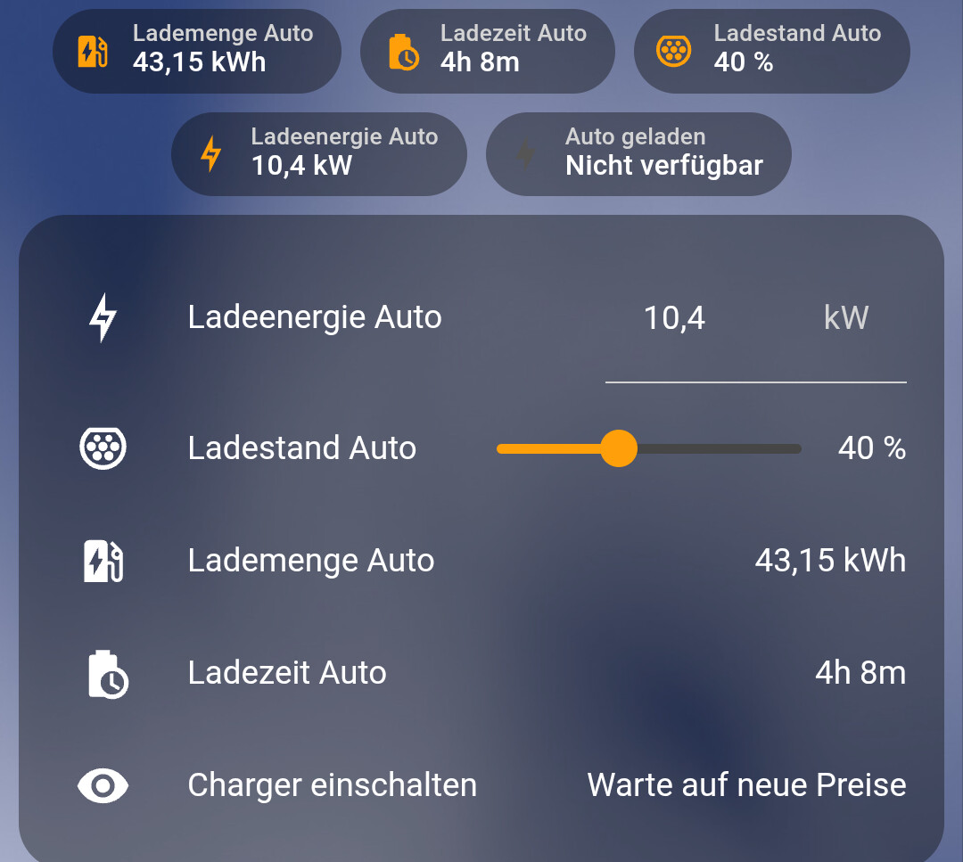

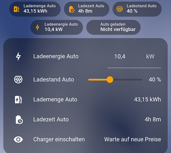

Was man machen könnte, so als Krücke ohne die Daten von Enode zu erhalten, die Daten für Ladezustand und Batteriegröße manuell in Helfern anzupassen, um damit dann über Laufzeiten ggf. (falls erforderlich) dynamisch zu laden oder Ladezeiten zu berechnen.
Ich habe es aktuell so eingestellt.
Aber ich werde mir noch in den nächsten Tagen/Wochen Erweiterungen überlegen.
Hübsch aussehen und teilautomatisieren oder so.

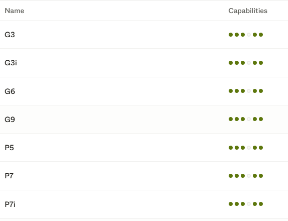

Wenn ich den Kilometerstand (odometer) in evlinkha gehabt hätte, hätte ich auch etwas dafür bezahlt. Aber ohne odometer war es für mich nicht wirklich nützlich.
Der ist in Enode nicht vorhanden. Habe ich gestern noch geschaut.
Bei allen Fahrzeugen der vierte Punkt nicht gefüllt.
Beschreibung hier:
Da muss xpeng die Daten freigeben…
