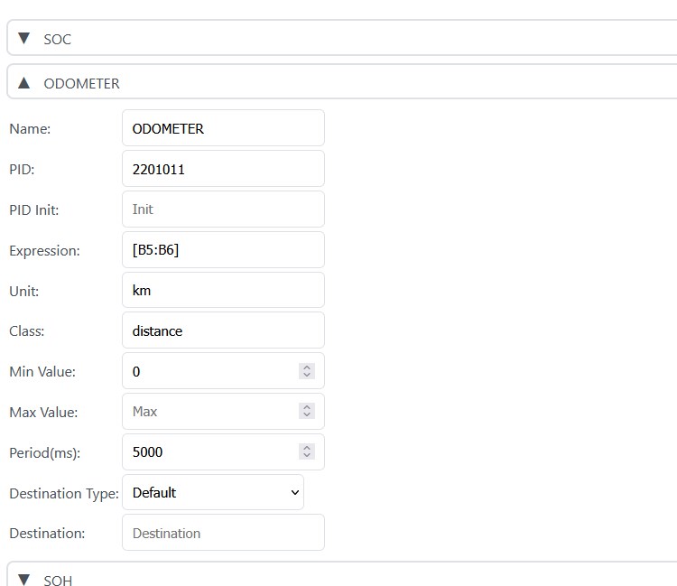

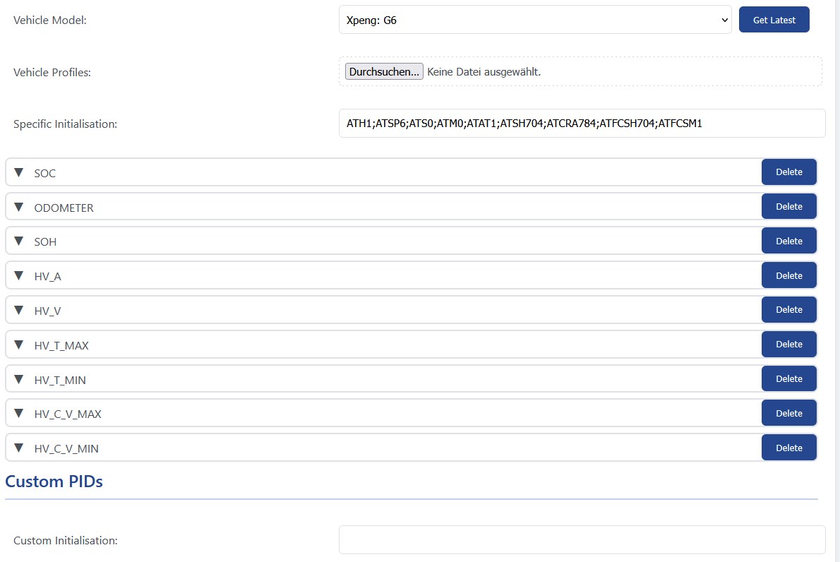

Im XPeng Profil war bis jetzt nur SoC als Beispiel mit drin, da hat sich in der letzten Zeit etwas getan.
Odometer ist auch schon angegeben ohne suchen, also km sollte von Hause auch mit drin sein …
  "car_model": "Xpeng: G6",
  "init": "ATH1;ATSP6;ATS0;ATM0;ATAT1;ATSH704;ATCRA784;ATFCSH704;ATFCSM1",
  "pids": [
      "pid": "2211091",
      "parameters": {
        "SOC": "[B4:B5]/10"
      "pid": "2201011",
      "parameters": {
        "ODOMETER": "[B5:B6]"
      "pid": "22011A1",
      "parameters": {
        "SOH": "[B4:B5]/10"
      "pid": "2211031",
      "parameters": {
        "HV_A": "(B4*256+B5)*0.5-1600"
      "pid": "2211011",
      "parameters": {
        "HV_V": "[B4:B5]/10"
      "pid": "2211071",
      "parameters": {
        "HV_T_MAX": "B4-40"
      "pid": "2211081",
      "parameters": {
        "HV_T_MIN": "B4-40"
      "pid": "2211051",
      "parameters": {
        "HV_C_V_MAX": "[B4:B5]/1000"
      "pid": "2211061",
      "parameters": {
        "HV_C_V_MIN": "[B4:B5]/1000"

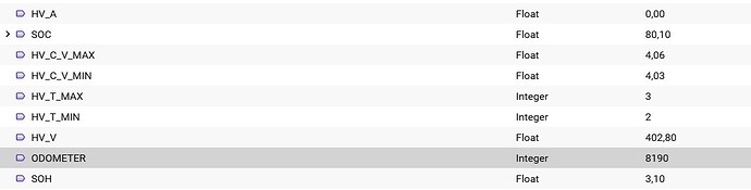

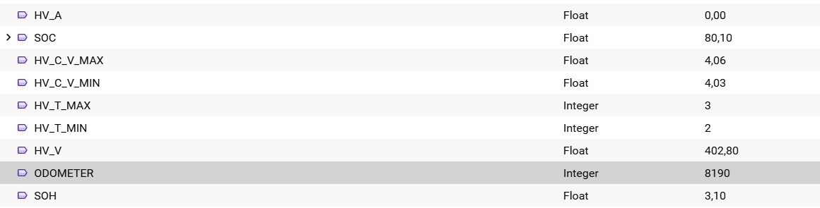

Ich habe heute mal geschaut, was der Adapter sonst ohne selber Hand anzulegen aktuell liefert.
Die Werte sehen schlüssig aus bis auf den SOH, da weiss ich nicht was die 3,1 bedeuten sollen.
Ist das eigentlich richtig, das die HV Batterie hier nur 402V hat oder ist alles über 400V schon 800V Technik?

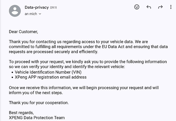

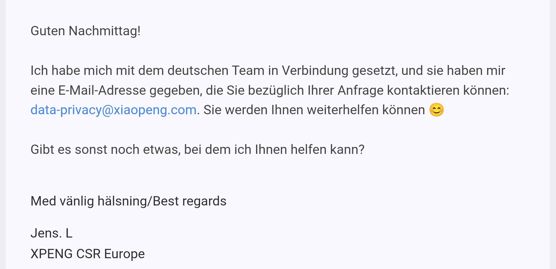

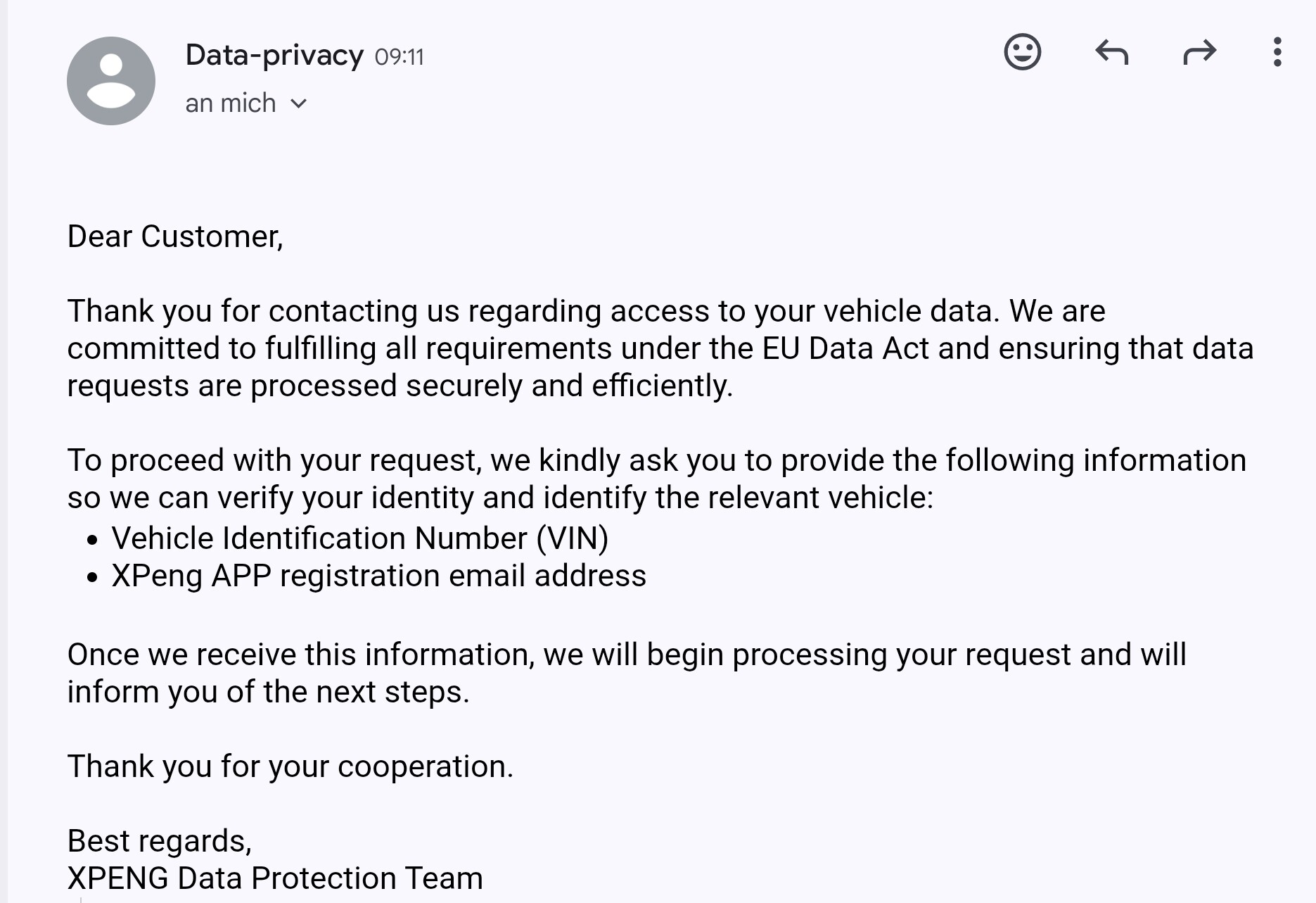

Ich habe über die App (steht auf global) den Support kontaktiert bezüglich einer API.
Bin gespannt was da weiter noch kommt,
Eventuell gibt es dann eine möglichkeit abseit von enode.
Sehr gut, Danke fürs Teilen
Interessant das sie deine Daten brauchen um eine allgemeine API mit allen Daten bereitzustellen.
Hoffentlich machen sie das jetzt nicht nur für dich, wenn sie es machen. :see_no_evil_monkey:
Wenn sie es für eine Person machen können, dann können sie es für jeden machen. “Präzedenzfall”
Na ich bin gespannt was du für eine Antwort erhältst.
Ich werde berichten, könnte aber etwas dauern, auf die Mail vom 23.12 gab es erst heute die Antwort.
