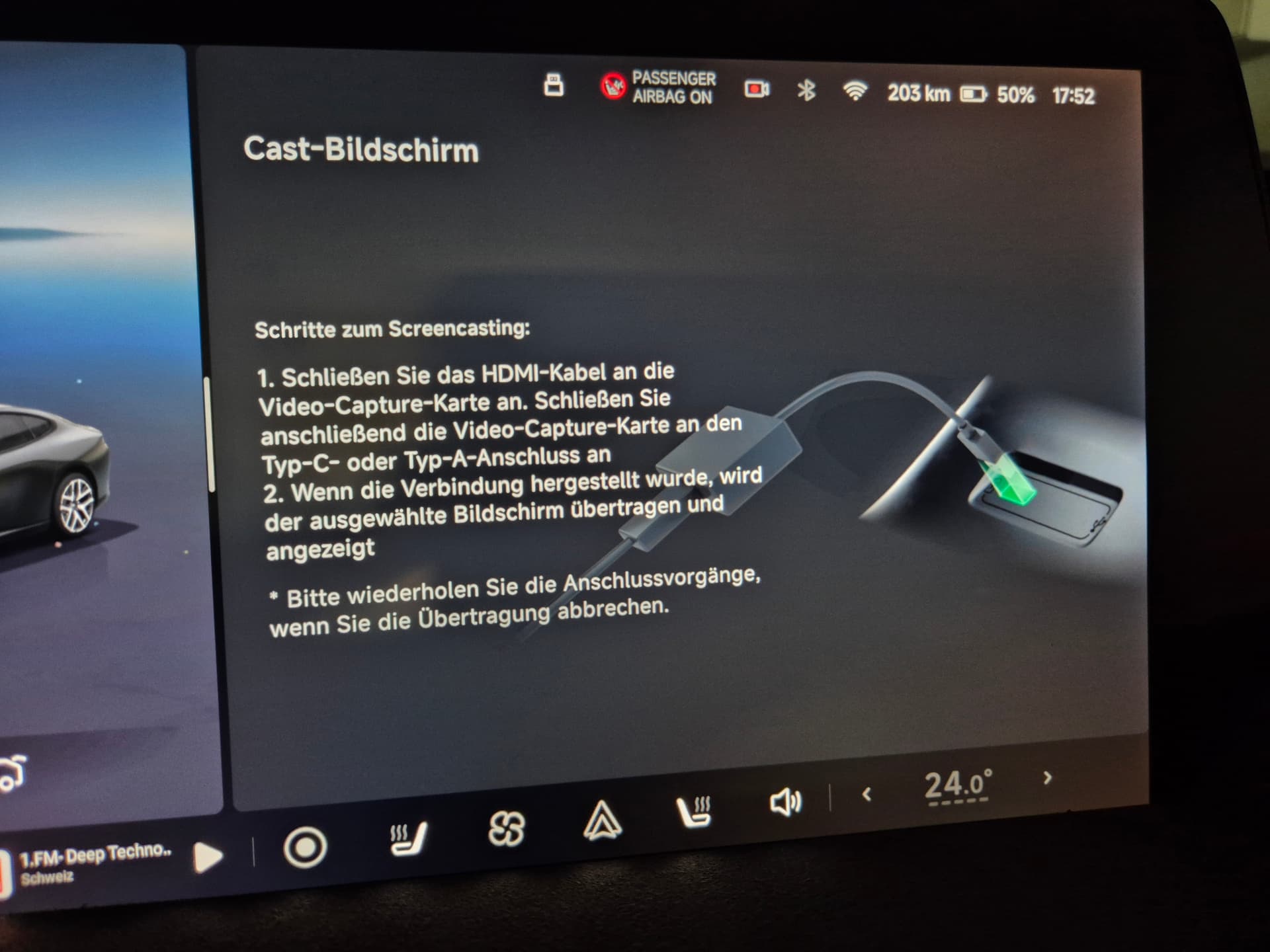

In meinem P7 läuft der Ugreen Adapter auf USB A und C, in Verbindung mit einem USB Hub läuft der Adapter und der Dashcam Stick auch parallel auf USB A.

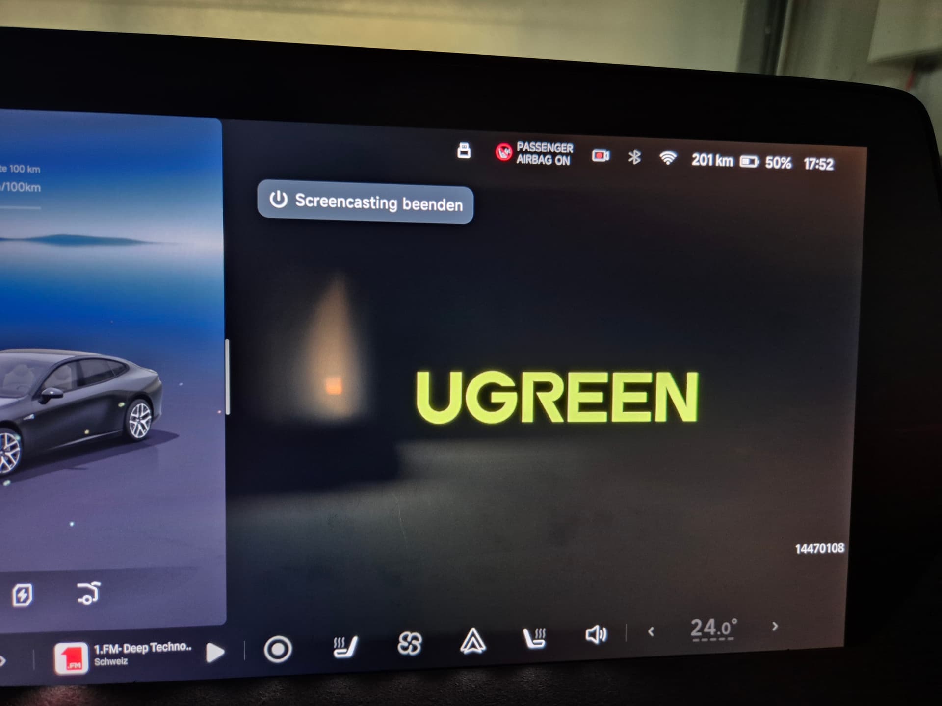

Nach dem Anstecken erscheint auch das FireTV Logo, danach bleibt der Screen aber schwarz. Stromversorgung läuft über den Zigarettenanzünder.
den Stromanschluss erst einstecken, wenn alles andere verbunden. Ich nutze auch den 12 Volt Stromanschluss. So jedenfalls bei mir und dem WaipuTV Ich habe ihn an USB c angeschlossen.
Hab ich gemacht, werde es die Tage nochmal testen

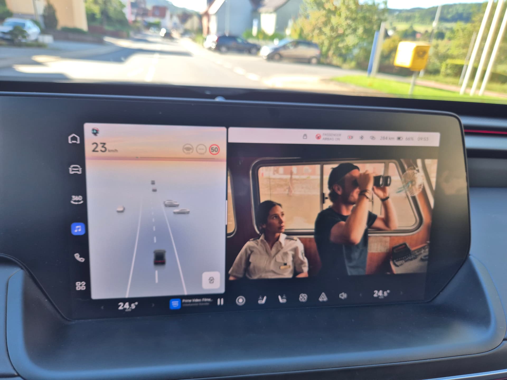

Hier siehst du, dass die TV Sender mit der Xpeng Amazon App laufen.
Mein Ugreen geht zurück, funktioniert weder am Rechner, noch im Auto mit dem Fire TV Stick, laut Google sehen HDCP.
Bei mir funktioniert er bestens.
Du nutzt den waipu Stick, oder?
Eventuell hat der kein HDCP
