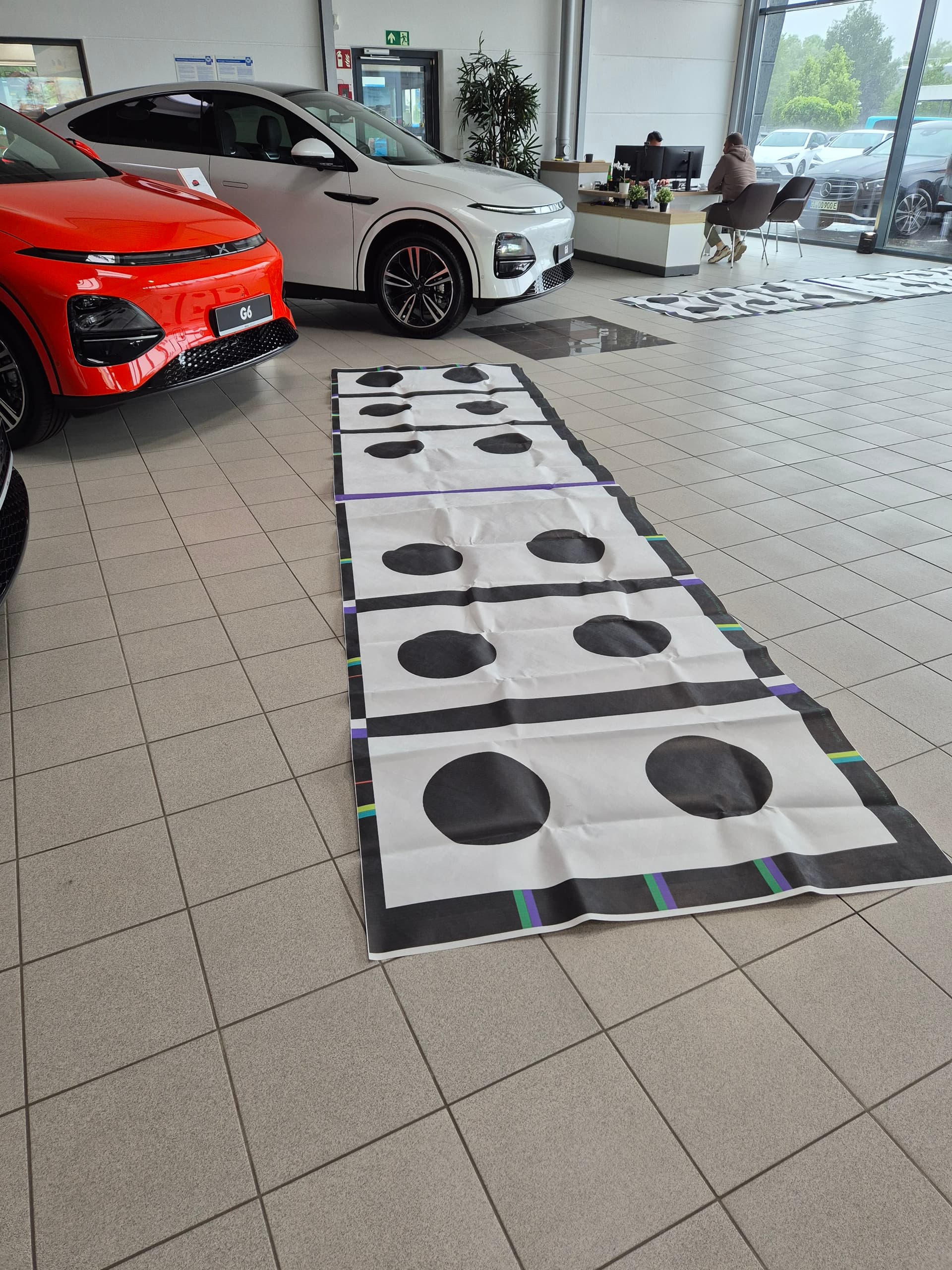

Ich habe heute meinen Auto nachtelefoniert weil mein Auto schon in der zweiten Woche jetzt in Mertigen steht.
Bei dem Telefonat kam raus das alle hofman Filialen nur zwei von vier matten haben zum Kalibrieren..
Sie haben jetzt bei xpeng einen Satz Matten bestellt.
In Pfaffenhofen müssen sie also versucht haben die Kalibrierung mit zwei Matten durchzuführen
Kein Wunder das das alles 7 Monate dauert
Jetzt hoffe ich nur das der Monteur fähig ist damit auch zu arbeiten
Ich sehe Licht im Tunnel das es in diesen Monat noch fertig wird😁
Es sind nur 2 Matten, eine vorne und eine hinten, hier nochmal ein Bild
Ich kann nur wiedergeben was mir gesagt wird
Glaube ich dir.
Mir ging es nur darum, dass du weißt, dass es nur 2 Matten sind. Die kamen am Stück gefaltet.
Leite die Bilder einfach an das Autohaus weiter - mit diesen Matten funktioniert die Kalibrierung

@Markus 77 es sind 3 Matten nicht zwei !
Eine lange Matte und zwei kleine Matten die beim g6 zusammengelegt werden ( ich vermute das bei einen anderen Auto nur zwei benötigt werden
Der servisleiter aus Mertigen hat gerade angerufen und hat gesagt das überhaupt keine Probleme gab bei der Kalibrierung nachdem er das neue set von Xpeng bekommen hat.
In Pfaffenhofen hatten sie im nur zwei also eine große und eine kleine
Die zweite kleine war weder in Pfaffenhofen oder Mertigen vor Ort. Alle Tests sind problemlos durchgelaufen sagte er
Um 3 hole ich das Auto ab
Ich glaube nach dem Gespräch das das jetzt wirklich funktioniert
