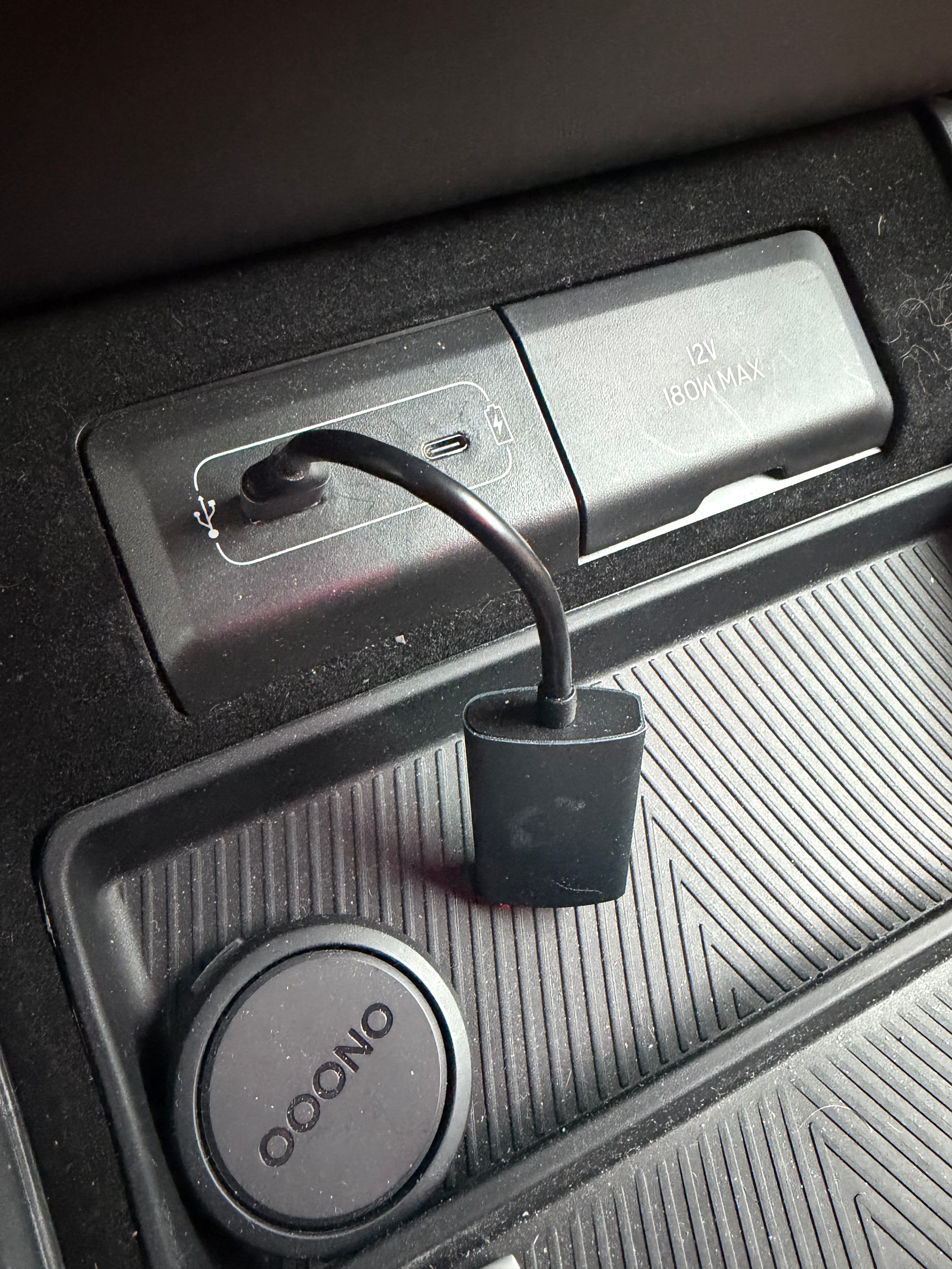

Das ist aber der A Port, da funktioniert es bei mir auch
Okay, der andere USB-C soll doch nur für Stromversorgung sein….:thinking:
Bei mir ist es genau umgekehrt, auf dem USB-A Port geht es nicht, auf dem C schon.
Ich habe eine ausgediente SSD HD in ein externes Gehäuse dafür getan. Läuft einwandfrei.
