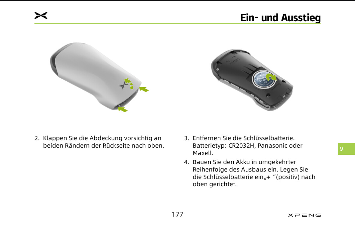

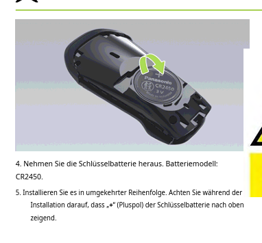

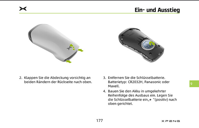

Welcher Typ Knopfzelle ist eigentlich im Schlüssel des G6 Facelift? Danke schon jetzt
Das gilt aber nur für die vFL, die neuen Schlüssel der FL Modelle haben eine CR2450 Batterie @markimark
