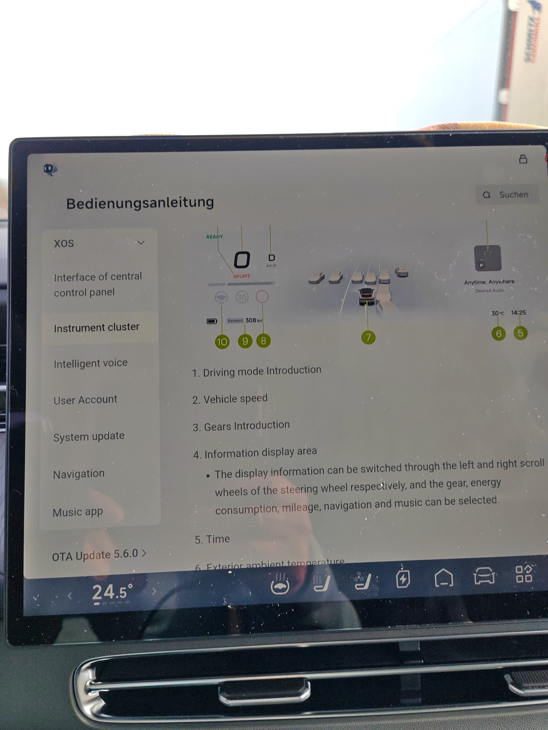

Ich habe noch nicht herausgefunden wie man das Fahrerdisplay vor dem Lenkrad konfigurieren kann. In der Anleitung steht nur dass es konfiguriert werden kann über die scrollräder, aber nicht wie. Oder geht das während der Fahrt überhaupt nicht?
Geht auch während der Fahrt.
Linkes oder rechtes Scrollrad ca. 3 Sekunden drücken.
Dann linkes Scrollrad für linke Seite, rechtes Scrollrad für rechte Seite.
Rechts/Linkstasten auf der rechten Seite schalten Kartenmodus und Intelligentes Dashboard um.
Zum Beenden entweder warten oder eines der Scrollräder drücken.
Super, hat geklappt! Danke
