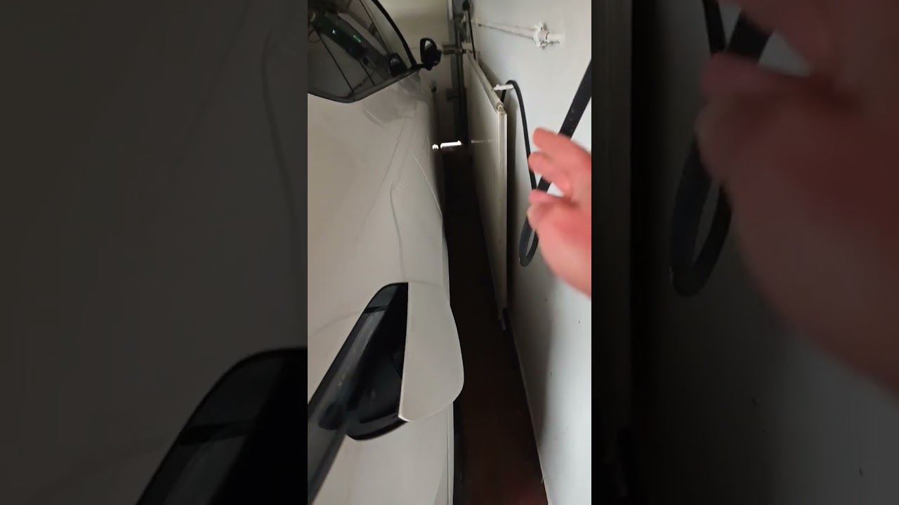

Beim G6 gibt es die Möglichkeit, die Klappe von außen zu öffnen?
Nicht das ich wüsste
ja, links oben ist der Druckpunkt.
Zum Öffnen der Klappe? Bist du dir ganz sicher?
Ja, habe gerade ein Video gemacht
das wird noch was mit meiner YT Karriere :joy:
Crazy :rofl:
Danke!
Eben an meinem G6 vFL zum Ausprobieren. Und es funktioniert auch an ihm!
Danke :double_exclamation_mark: und wieder was dazugelernt.
