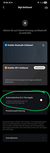

Also ich habe die Option des automatischen Ver-/Entriegelns in der App gestern Abend noch deaktiviert:
  • Heute morgen dann den Knochen bei mir gehabt und das Auto hat beim Ziehen des Klappgriffes mit etwas Verzögerung entsperrt. Musste dann nochmals ziehen.
  • Später im Büro habe ich das Fahrzeug geparkt und verlassen. Ich habe bewusst nicht mit der Taste auf dem Knochen abgesperrt. Trotzdem hat sich ca. nach 4m Entfernung der Wagen wieder alleine automatisch verriegelt.
  • Ich bin dann zum Auto zurück und als ich da war hat er automatisch von alleine ausgesperrt.
Habe ich das nun falsch eingestellt? Muss man das ggf. irgendwo im Auto tun?
Oder funktioniert das einfach nicht wie es sollte?

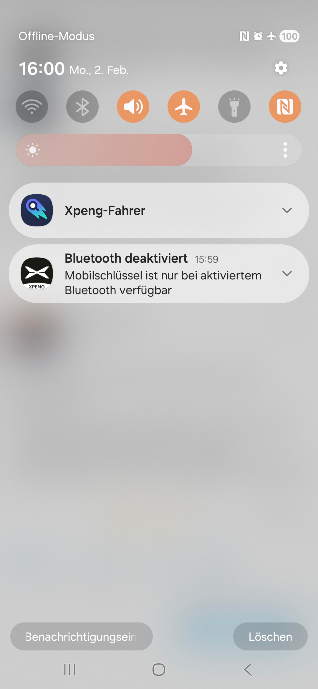

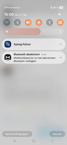

Habe mir es erspart, den Bluetooth Schlüssel im Handy zu löschen. Dafür habe ich aber das Handy in den Flugmodus versetzt und aktiv auch Bluetooth deaktiviert.
Als ich zum Fahrzeug gegangen bin hat es ungefähr in einer Entfernung von 5 m die Beleuchtung rundrum aktiviert. Es blieb allerdings verschlossen.
Als ich dann nur noch ungefähr 3 m vom Fahrzeug entfernt war, hat es sich geöffnet.
