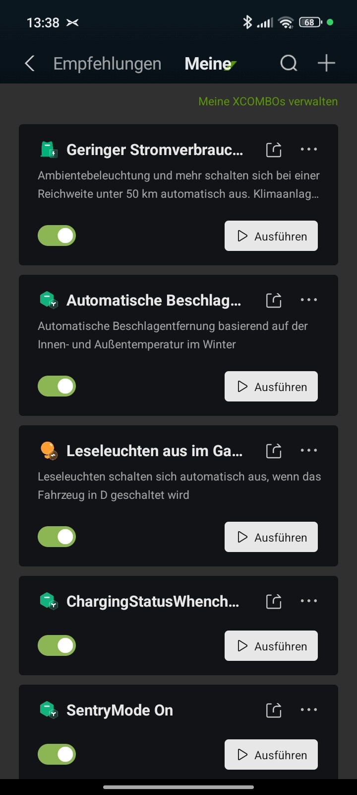

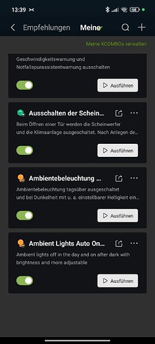

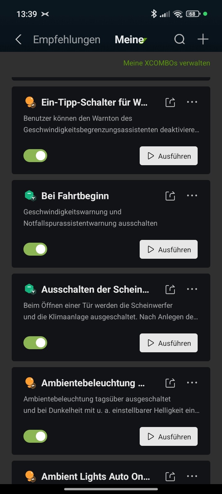

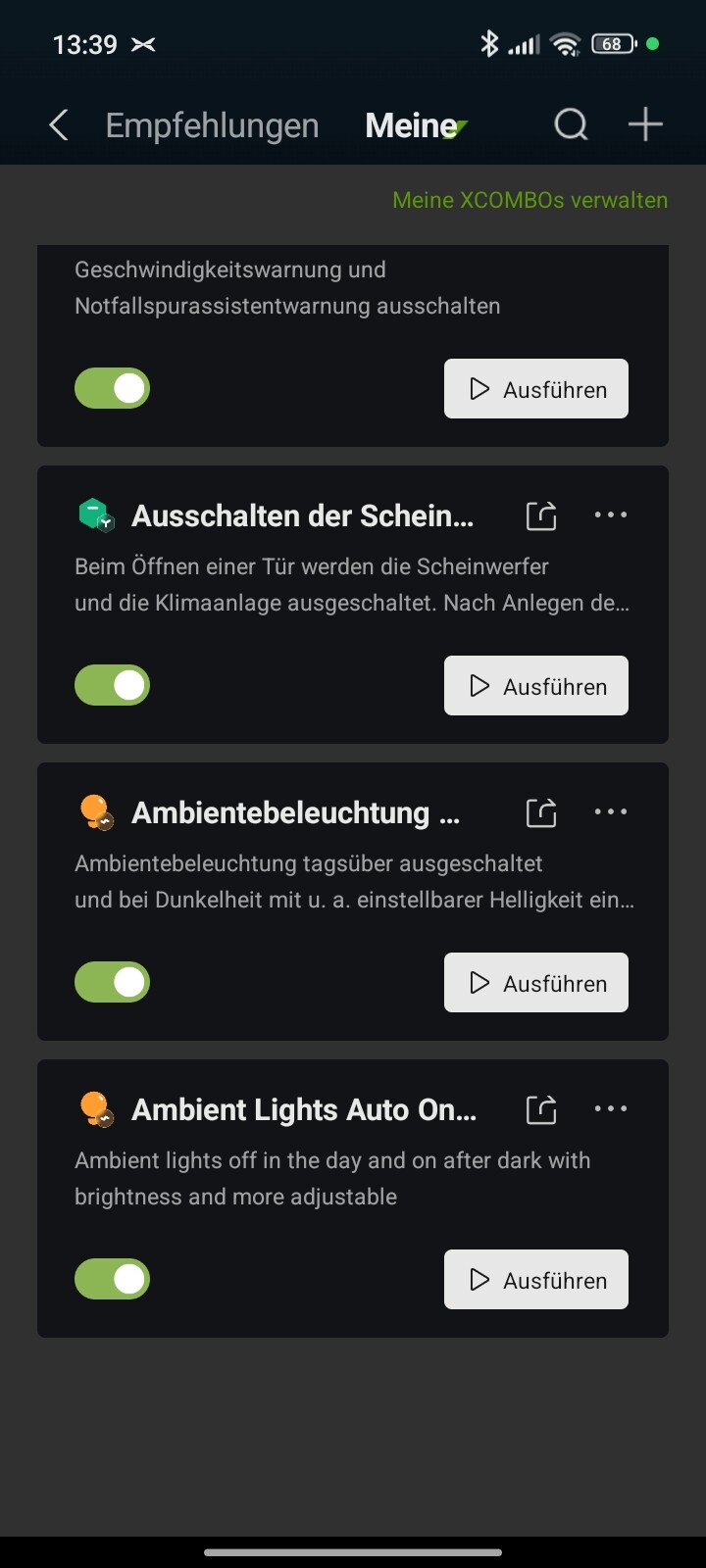

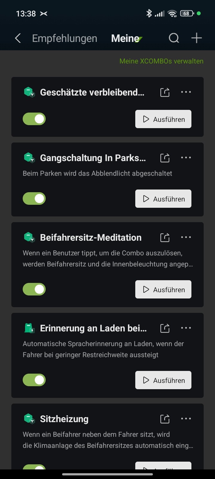

Ich habe mir ein Smartphone ausschließlich für das Auto angeschafft. Die Screenshots habe ich gemacht. Aber ich finde keinen Dateiordner, weil ich ihn möglicherweise gelöscht habe. Daher schreibe ich die XCombos ab.
  1. Geringer Stromverbrauch (Ambientebeleuchtung und mehr schalten sich bei Reichweite unter 50 km automatisch aus…) (Soweit bin ich noch nie heruntergefahren)
  2. Automatisch Beschlagentfernung
  3. Leuchten aus, wenn in D geschaltet wird
  4. Chargingstatus wenn ich lade
  5. SentryMode On…geschätzte verbleibende Ladezeit
  6. Beim Parken Abblendlicht abschalten
  7. Beifahrersitzmeditation
  8. Erinnerung an Laden beim Aussteigen mit geringer Ladung
  9. Sitzheizun automatisch mit einschalten, wenn Beifahrer dabei
  10. Eintippschalter für Geschwindigkeitswarnassistenten deaktivieren
  11. Bei Fahrbeginn Geschwindigkeitswarnung und Notfallspurassistenwarnung ausschalten
  12. Ausschalten der Scheinwerfer und Klimaanlage beim Öffnen einer Tür
  13. Ambientebeleuchtung wird tagsüber ausgeschaltet und bei Dunkelheit mit u. a. eingestellter Helligkeit eingeschaltet.
An all den XCombos ist „Ausführen“ weiß hinterlegt.
Du solltest auf dem Handy eine App mit dem Namen „Galerie“ haben, darin sollten die Bilder sein.
Links neben „ausführen“ sollte ein Schieberegler sein, ist der grau oder grün?
Im ersten Moment hatte ich das Gefühl auch. Daher meine Nachfrage. Wenn das dan heute Standard ich - nun ja, da kann man nicht ändern.
Ja sollte ich, wenn man sie nicht löscht. Ich habe das Smartphone für das Auto auf das Wesentliche reduziert.
Bei einer Fernwartung muss nicht auf Global stehen
Hallo Markus, nachdem ich endlich den Galerie Ordner wieder gefunden hatte, kam erstmal das nächste Problem. Wie bekomme ich die Dataien auf mein Notebook? Nun habe ich eine andere Lösung gefunden indem ich die Dateien auf mein Tablet übertragen habe.
Und hier sind sie:
Hi Peter,
du hast alle XCOMBO aktiv und einige davon tangieren deine Ambientebeleuchtung. Es ist also sehr wahrscheinlich, dass eine der XCOMBOs dein Licht in der Farbe und Helligkeit einschaltet.
Du kannst die jetzt entweder alle mal deaktivieren und dann der Reihe nach einschalten, eine oder mehrere davon sind für das Problem verantwortlich.
Danke so werde ich es machen. Alle deaktivieren und dann eins nach dem anderen wieder zuschalten. Narürlich fange ich mit denen an wieder zuzuschalten, die mit der Ambientebeleuchtung im Zusammenhang stehen.
