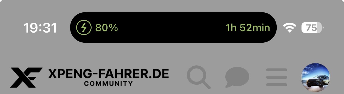

Kann man den Ladestatus beim iPhone in der notch abschalten?
Den Prozentwert ja, alles nein (soweit ich weiß)
Das meine ich:
Ach so. Von der Xpeng-App, nicht dem Telefon :sweat_smile:
Ich glaube, das geht in den Telefoneinstellungen zur App unter „Mitteilungen“.
Sonst in den Einstellungen der Xpeng-App unter Mitteilungen.
Ahhhhhh….Danke.
Deaktivierbar unter:
Einstellungen→Apps→Xpeng→Live Aktivitäten

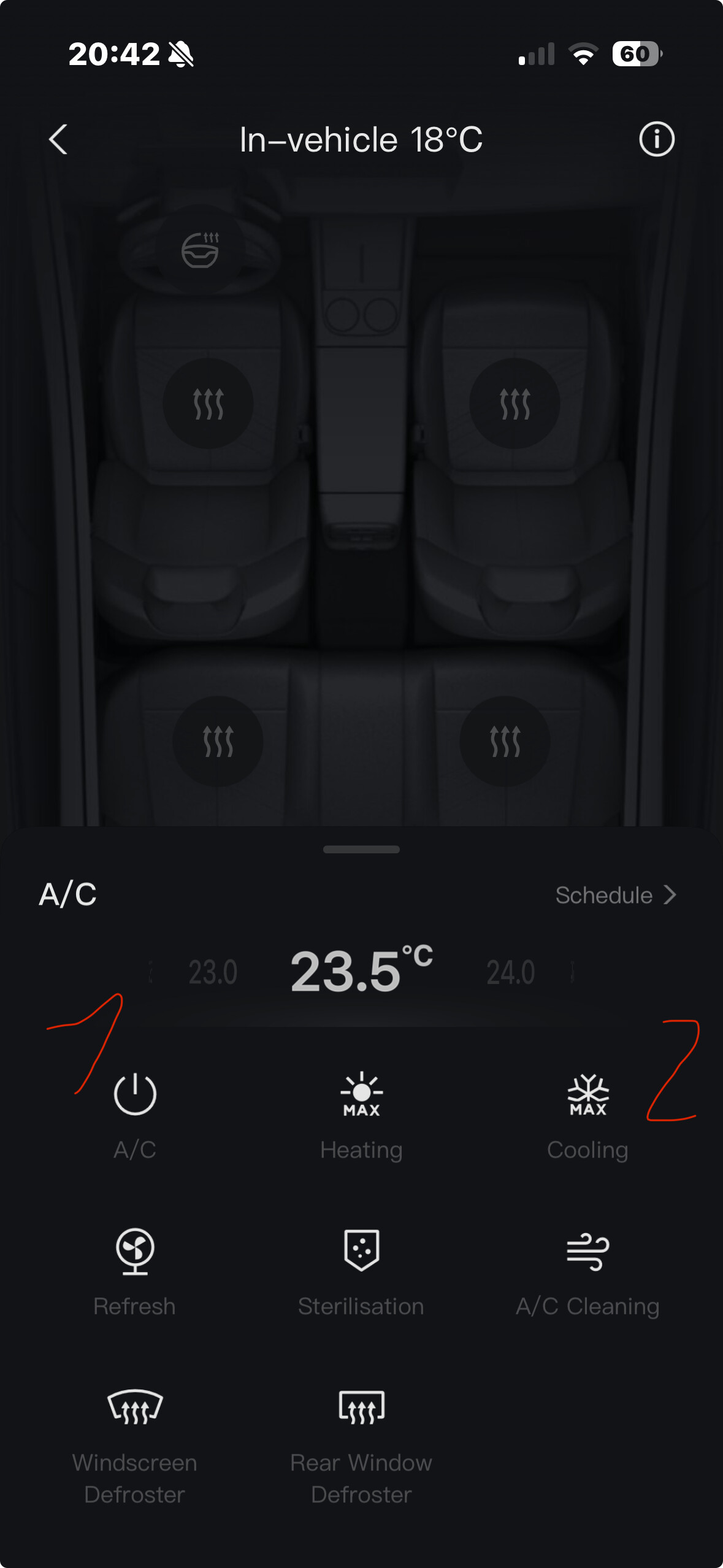

Frage zum Klimatisieren per App.
Fahrzeug hat aktuell 47% SoC, ist nicht an einer Wallbox angeschlossen.
Außentemperatur 20°C (Sonnenschein).
Das Fahrzeug (steht in der Sonne) zeigt mir aktuell eine Innenraumtemperatur von 26°C an.
Ich starte das Klimatisieren mit „Max Kühlung“, bzw. Temperatur „LO“.
Als mir die Innenraumtemperatur nach einigen Minuten mit 21°C angezeigt wird, beendet er das Kühlen und eine Meldung sagt, dass die Temperatur noch xx Minuten gehalten wird.
In der App kann ich anschließend keine Aktivität mehr zum Klimatisieren erkennen.
Erneutes Einschalten auf max. Kühlung geht 1 Minute lang, anschließend erneut die Meldung, dass die Temperatur für 14 Minuten gehalten wird.
Das Spielchen kann ich beliebig oft machen, bis ich testweise die Temperatur auf 14°C heruntergekühlt bekomme.
Wie kann ich 15 Minuten lang mit maximaler Kühlung runterkühlen?
Oder gibt es dazu bereits woanders ein Thema, dann mache ich gerne dort weiter.
Drückst Du 1 oder 2?
Wenn Du 1 drückst, kannst Du die Temperatur ja auch runter drehen und ich meine, dass er dann 15 Minuten kühlt, komme was wolle.
Ich meine, beide Optionen getestet zu haben.
Bei „1“ mit Temp.=LO
Bei „2“ ohne Einstellung einer Temperatur.
Und beides mal war zwischendurch Schluß.
Aber ich werde das die Tage nochmal genauestens checken.
Meine Erfahrung ist, dass er die eingestellte Wunschtemperatur schnellstmöglich erreichen will. Also auf „max“ die Wärmepumpe lärmen lässt, bis er sich der Wunschtemperatur nähert und die Wärmepumpenleistung (nachbarschaftsfreundlich) runterfährt.
Eventuell ist der Temperaturhub zu gering und vor den 15 Minuten abgeschaltet.
Versuchs mal ab 40°C. Da hab ich es noch nicht gesehen, dass die Klima vor den 15 Minuten abgeschaltet wurde.
