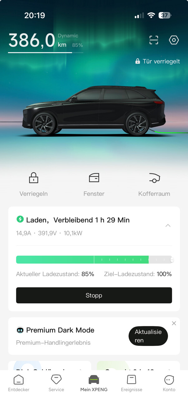

Ist die Ladeleistung an einer normalen 11kw Wallbox normal?
Selbst an einer öffentlichen AC Station hatte ich noch nie glatt 11 kw gesehen.
Okay, vielen lieben Dank, mein Ehegatte dachte schon der G9 ist kaputt, dann kann ich ihn beruhigt informieren, dass das normal ist

Wenn da was kaputt oder ne Fase fehlen würde, wäre es um einiges weniger, oder gar nix :wink:

Ich kenne es auch nur so, dass beim Auto immer weniger als 11 kW ankommen durch die Wandlungsverluste. Ich sehe, dass meine Wallbox 11 KW zieht und beim Tesla landen am Ende 10,6-10,7 kW.
Ist denn auch sichergestellt, dass bei den angezeigten 10,1kW auch „nur“ 10,1kW an der Wallbox rausgehen?
Nicht dass die Anzeige im Xpeng diesbezüglich einem Schätzeisen gleicht.
(möglicherweise gehen 11kW an der Wallbox ja raus, und nur 10,1kW kommen im Xpeng an)
Meine Wallbox zeigt mir eigentlich IMMER mehr an, als das Auto selbst.
Bei meinem G6 werden an der 11kW Wallbox auch nur ca. 10,5 kW gezogen.
Auch der Taycan meines Sohnes oder der Zoe eines Kumpels zieht nicht mehr.
Alles gut, haben uns nur gewundert bzw mein Gatte, da wir ja vom Tesla kommen und dort immer glatt 11kw angezeigt werden
Rechne es aus: Volt*Ampere=Watt - die anliegende Spannung und Stromstärke kennt das Auto (muss es auch). Daher ist „Schätzeisen“ geradezu ausgeschlossen.
Also ist es korrekt, dass ein E-Auto an einer heimischen 11kW-Wallbox nie 11kW anzeigen wird.
