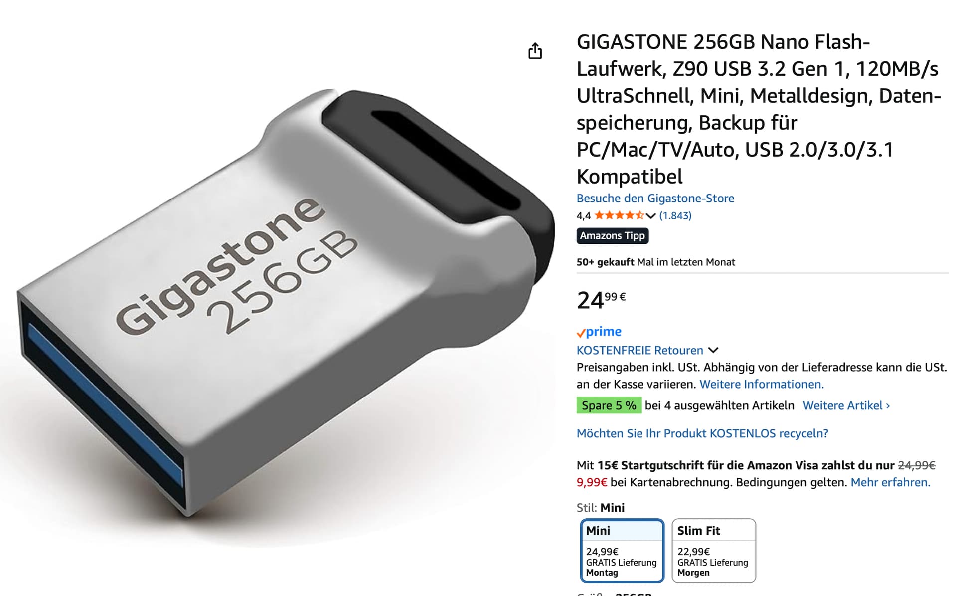

USB Stick:
jemand einen mit >= 256 GB in Nutzung?
Der hier wird jedenfalls nicht erkannt.

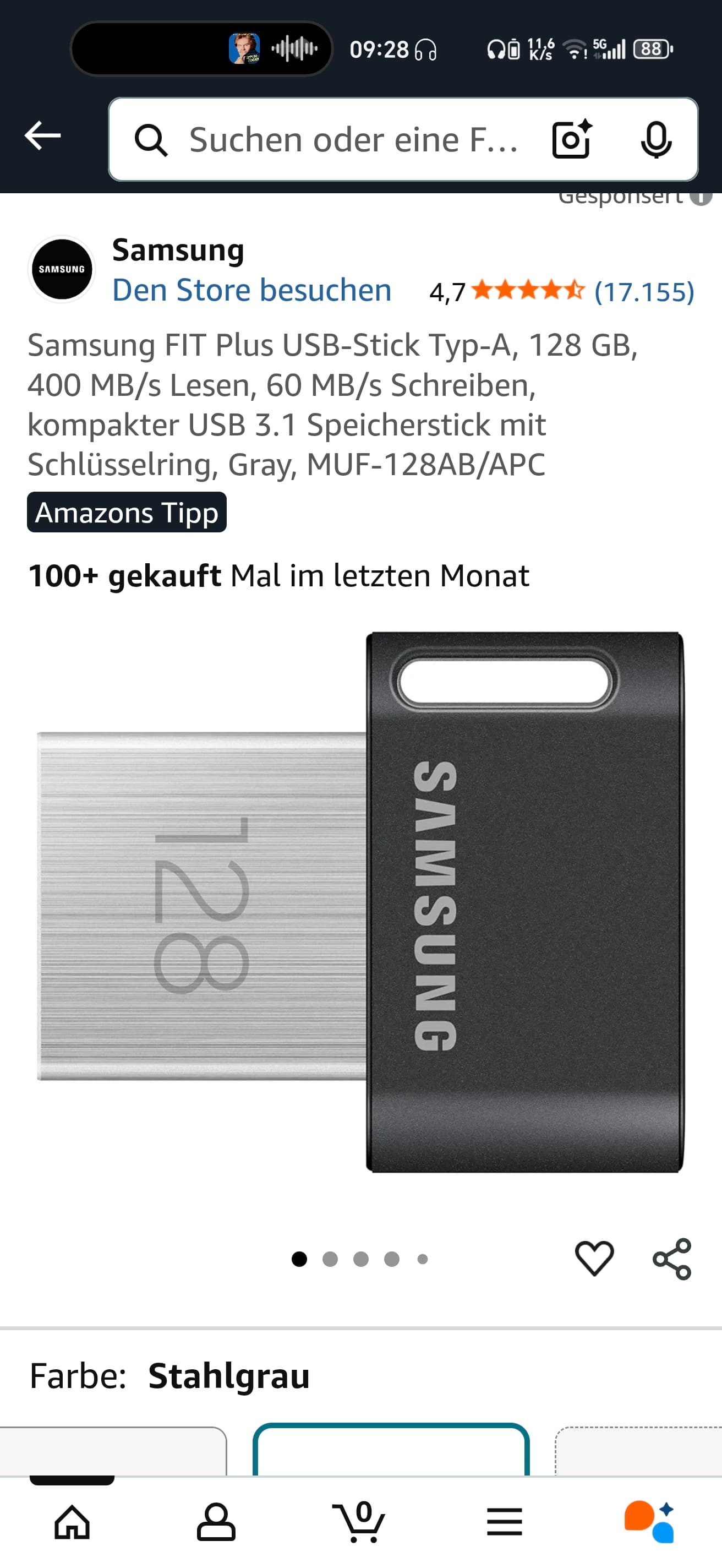

Leider nein.
Mit Samsung hatte ich noch nie Probleme.
Xpeng kann wohl derzeit nur mit FAT32 umgehen. So jedenfalls konnte ich Musik auf den Stick wiedergeben
Ich hatte das gar nicht mehr auf dem Plan….die neueren Sticks sind ja wohl exFAT vorformatiert.
Den älteren 64GB den mal kurz getestet habe war nämlich FAT32.
Werds beim neuen mal checken. Danke für den Hinweis.
Beim nächsten großen Update geht dann NTFS schon allein wegen der Dashcam Funktion

ja…mit MS-DOS FAT 32 funktioniert der 256 GB Stick nun problemlos. Nochmals danke für den Hinweis.
Da passt jetzt auch einiges an Musik Dateien im FLAC Format drauf.
MKV Videos gehen auch problemlos, leider nicht während der Fahrt wie Amazon Prime oder YT.
