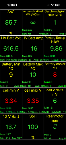

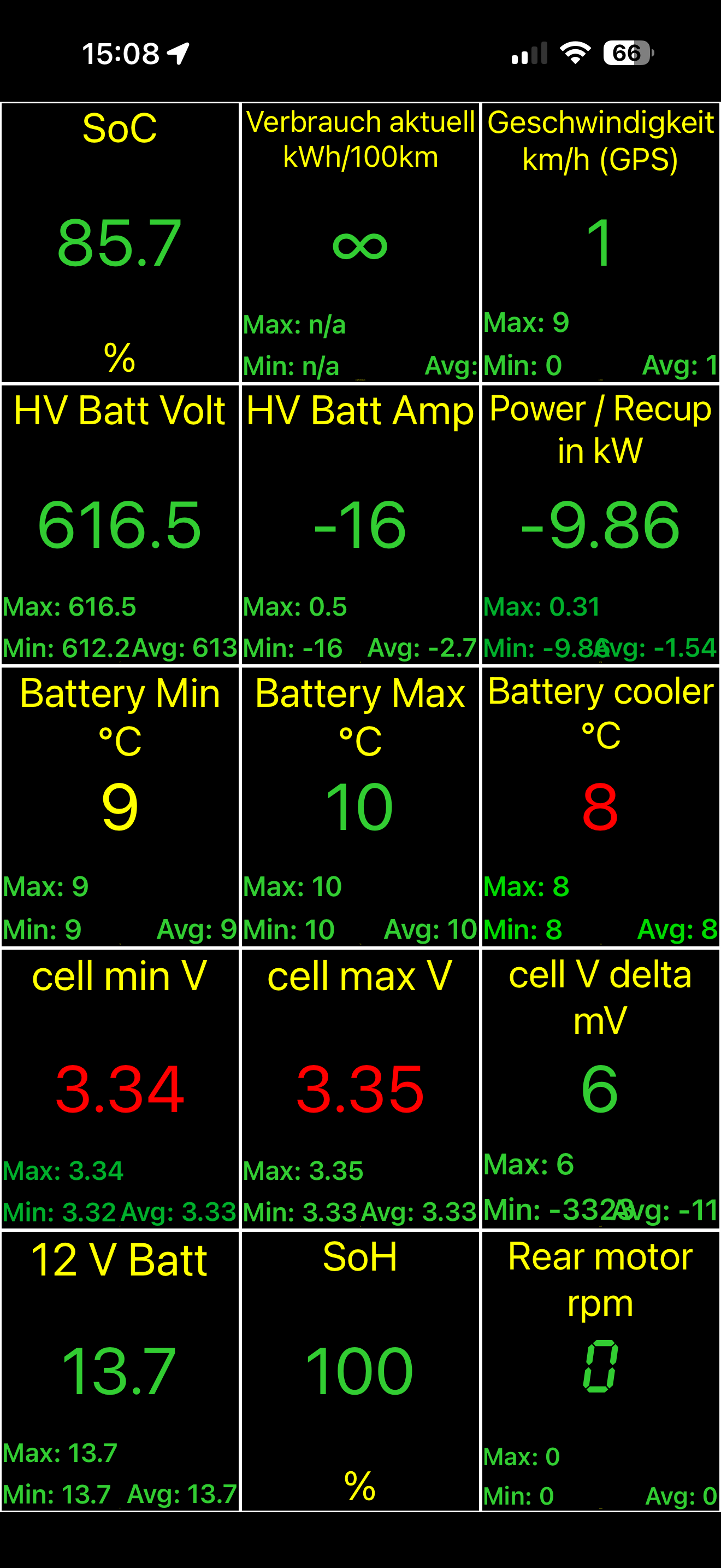

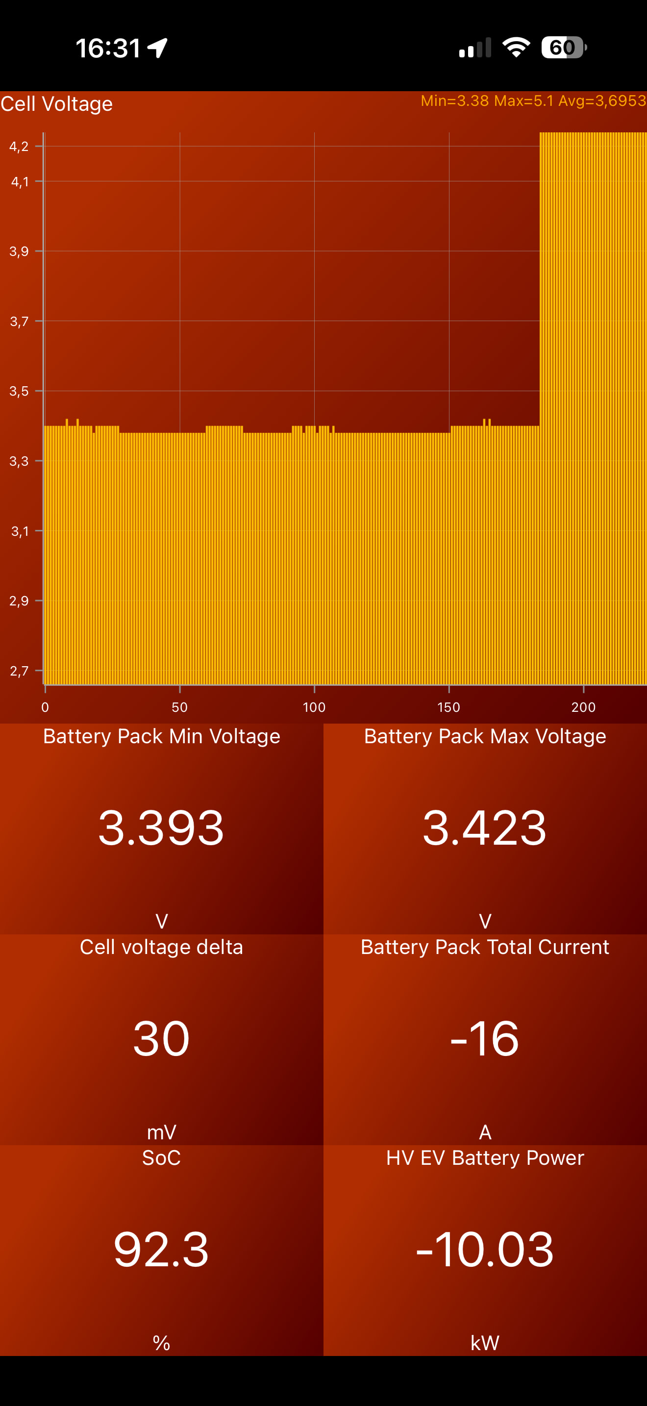

Bin dann ca 15min später mal mit dem Carscanner ran, cell V max 3,5V min 3,34V
Denke da hat eine Zelle die 3,65V erreicht und das BMS hat abgestellt.

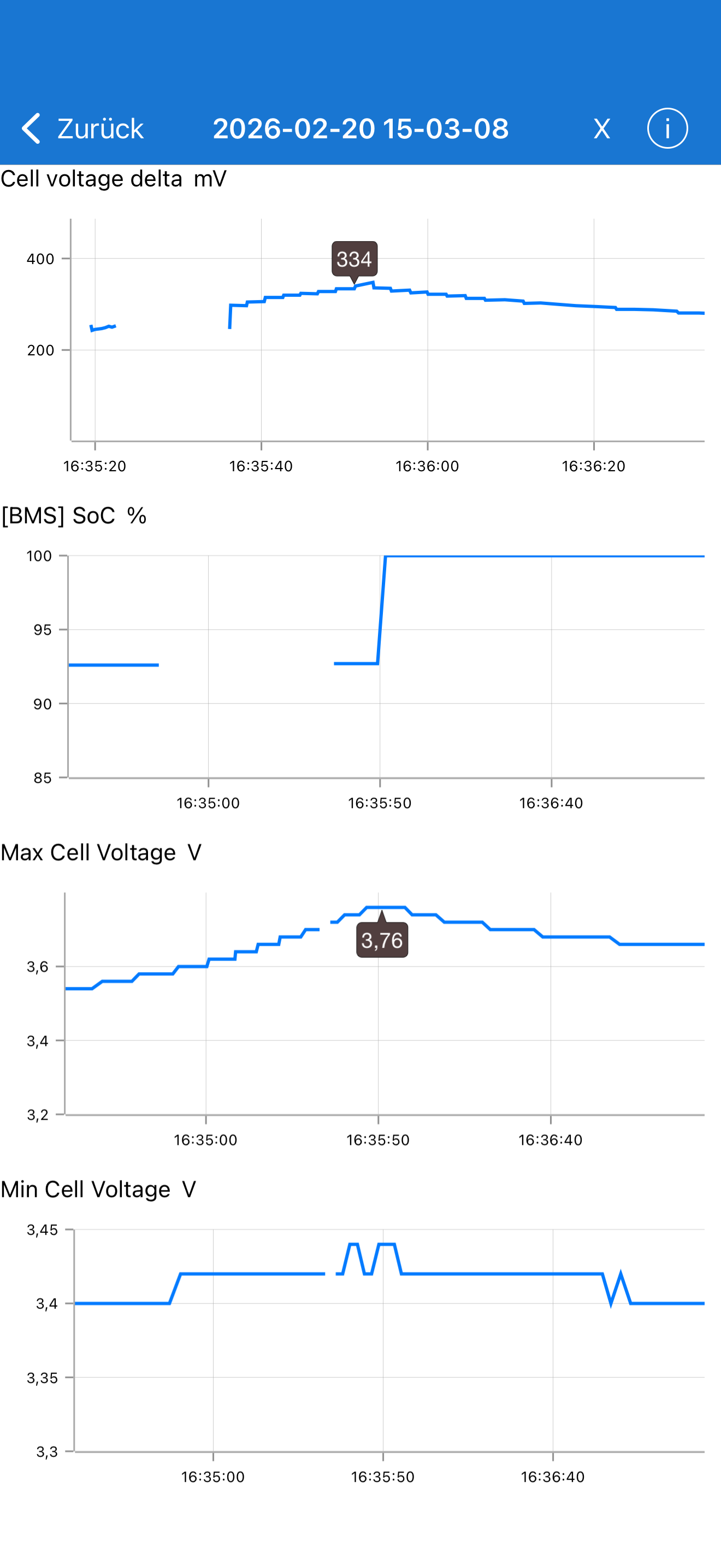

Hab heute den Triggerpunkt mal dokumentiert

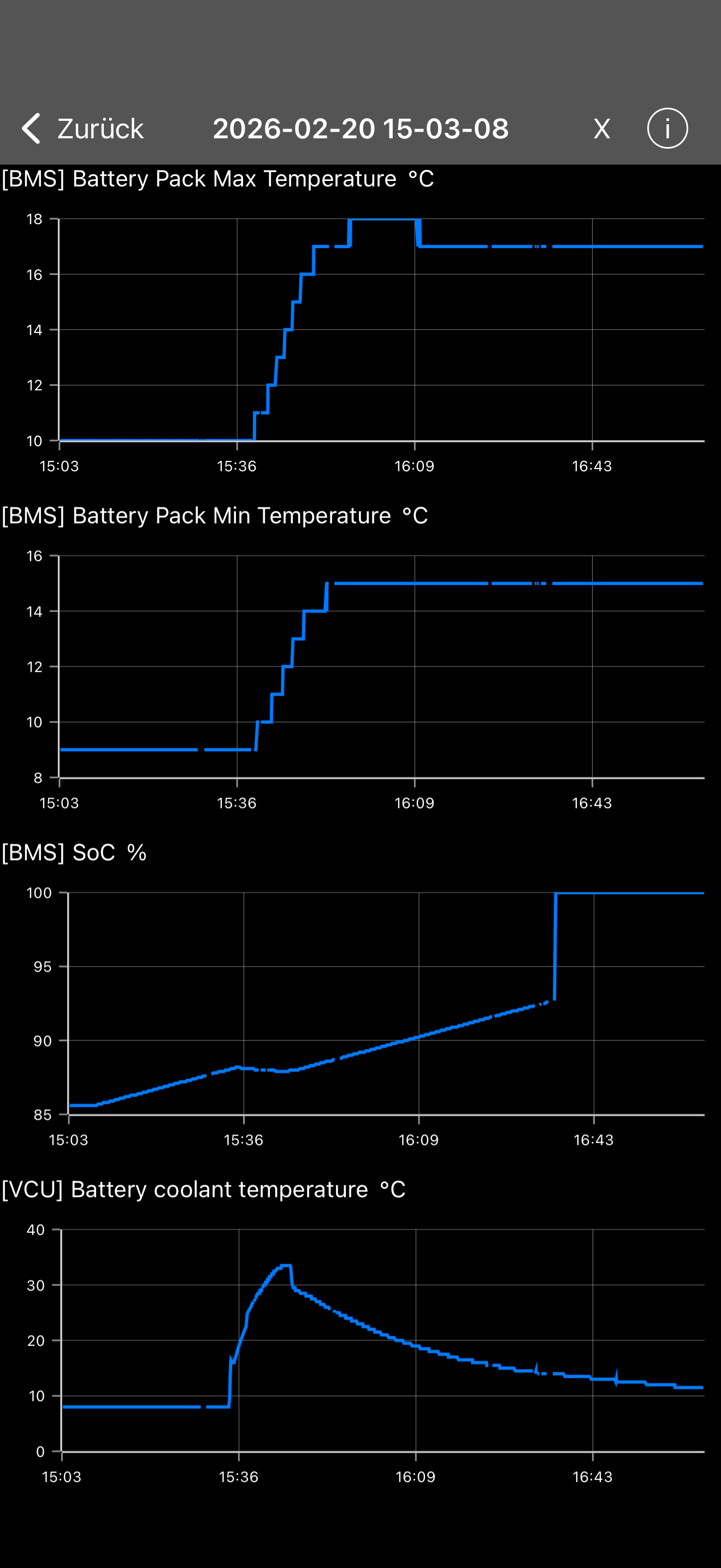

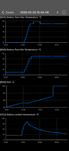

Meine Frau hatte den Wagen wieder auf 86% runtergefahren, da hab ich ihn noch mal aufgeladen und den Carscanner mitlaufen lassen
Start Konditionen, alles normal

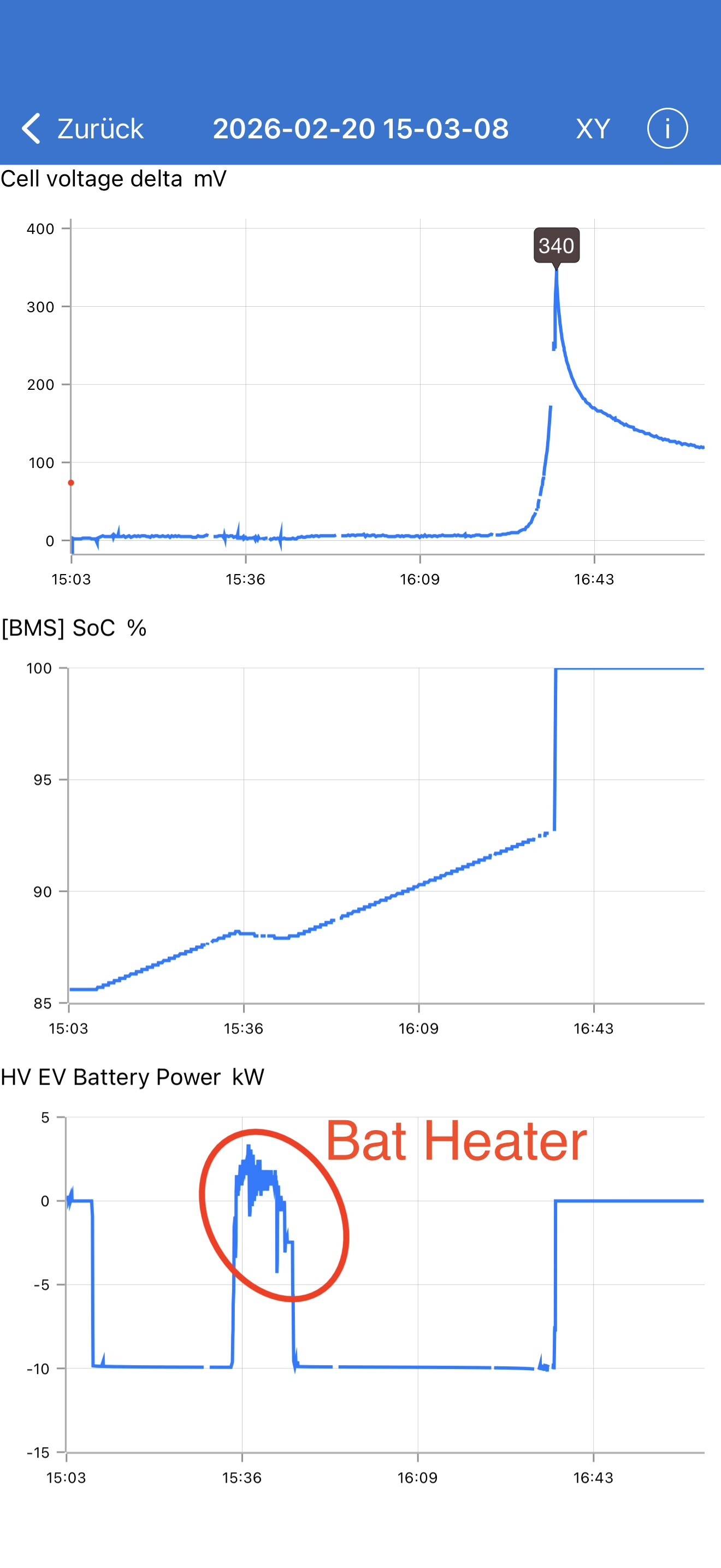

Irgendwann nach rund 90min lief er dann bis zu einem Delta von 340mV aus dem Ruder. Zwischendurch, nach ungefähr 30min, hat er den Akku noch mal angeheizt, 8-10° war ihm scheinbar zu wenig.
Der SOC sprang dann von 92,7% auf 100%, Cell max war 3,76V
Zell V Drift im Abschaltmoment
Bei SOC 92,3% ging die Zelldrift langsam los, hier noch 30mV

Man müsste schauen ob es die gleiche(n) Zelle(n) sind die nach oben ausbrechen (3,76V)

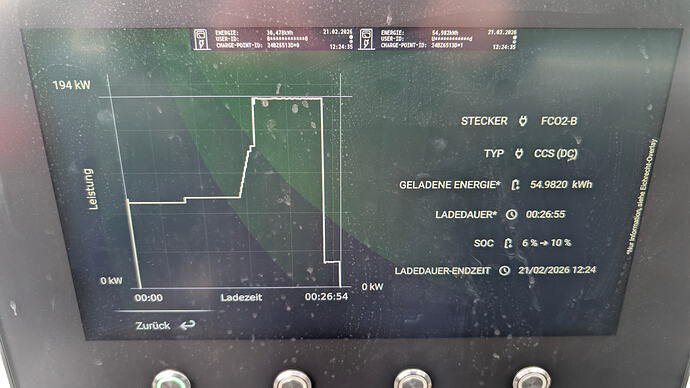

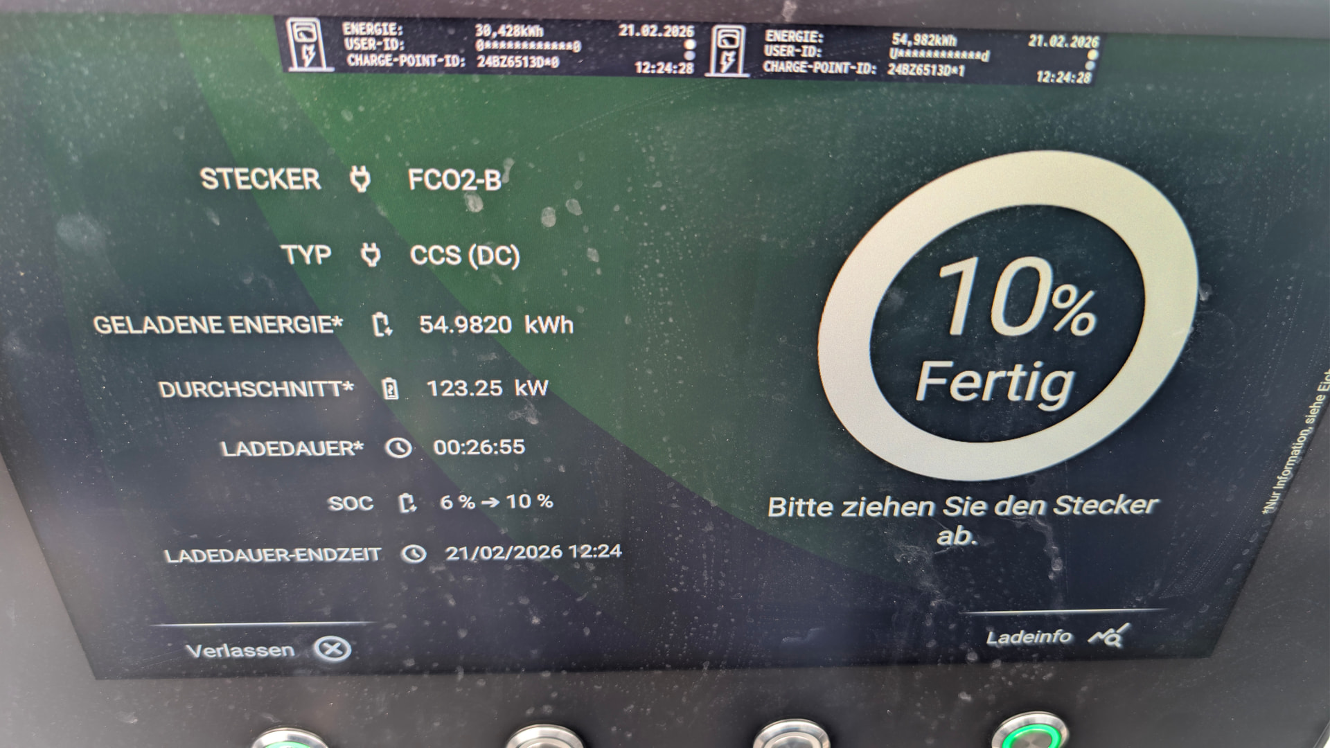

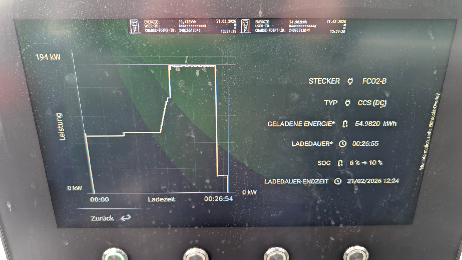

Ich war heute noch mal am DCLader. Bei 7% angeschlossen, hatte ich wieder das gleiche Verhalten. Ab 67% meinte das Auto es wäre gleich fertig und die Prozente gingen wieder im Sekundentakt auf 100%. Und nur knapp 55kWh rein geladen. Habe diesmal ein Video gemacht.

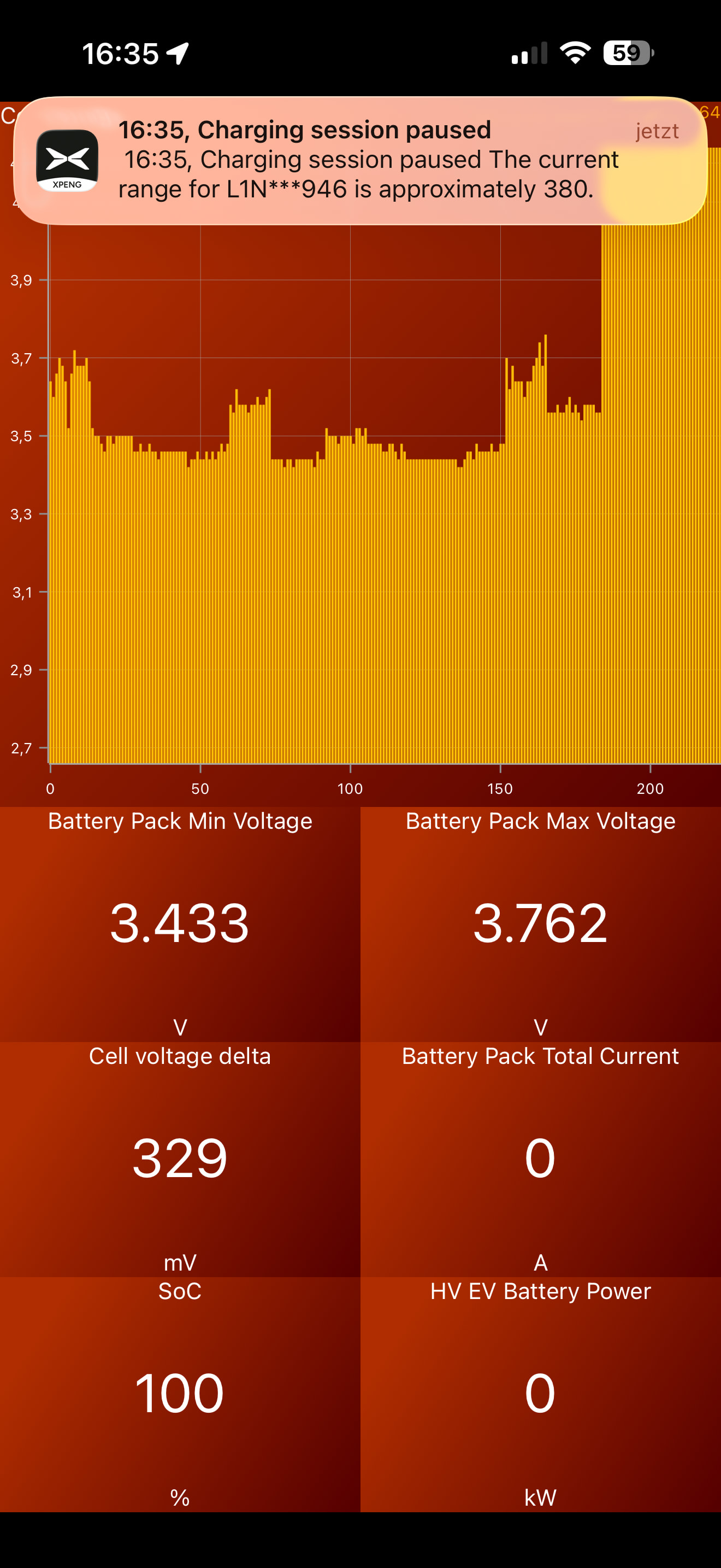

Anbei noch ein paar Fotos:
Ohne Spaß: lass das experimentieren sein. Du hast Zellen die bei 100% auf fast 3,8V stehen - das ist definitiv überladen und potenziell gefährlich. Wenn Du nicht möchtest, dass Dir die Bude abbrennt, lass das Auto in Ruhe, bis sich das jemand vom Fach angeschaut hat.
Ergänzung: es hilft außerdem nicht, hier zu dokumentieren, dass Du mit dem Wissen, dass etwas nicht in Ordnung ist, fröhlich weiter machst und somit den Schaden ggf. vergrößerst.
Über 3,74 V sind leider „normal“ bei Xpeng.
