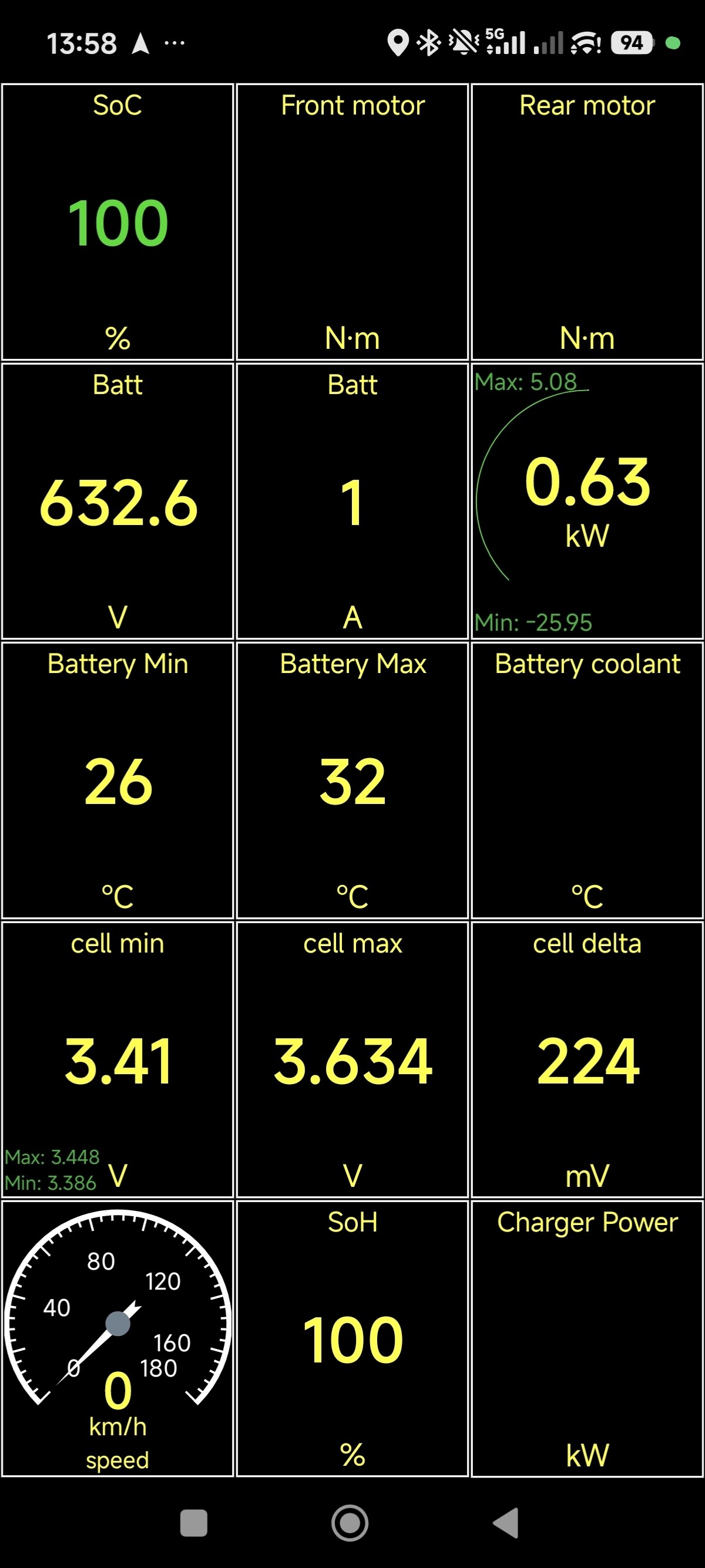

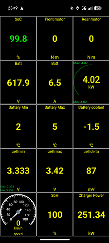

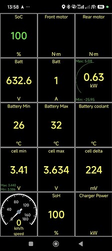

Ich habe jetzt noch mal mit vollem Akku für Daten ausgelesen. Ich denke jetzt der Akku hat eine Macke. Das Delta ist jetzt wesentlich höher und wenn er noch mal nachlädt, ist das Delta noch höher.

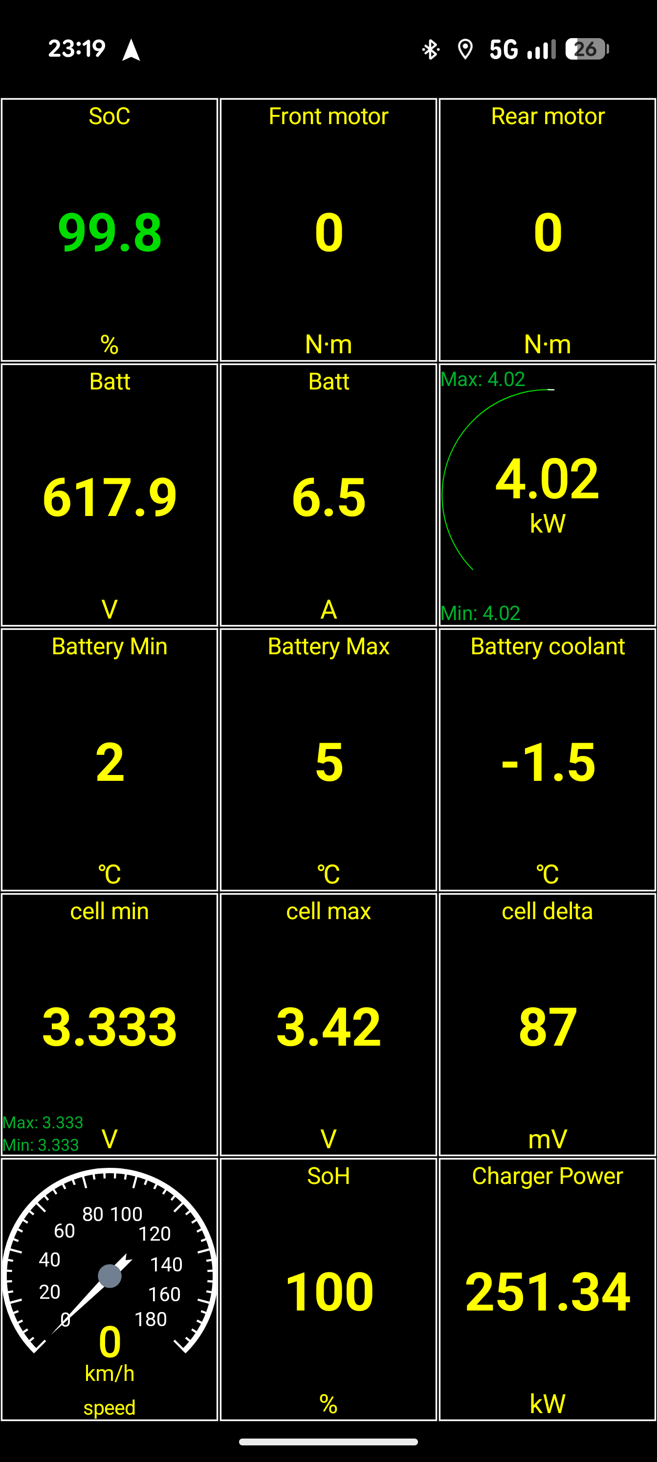

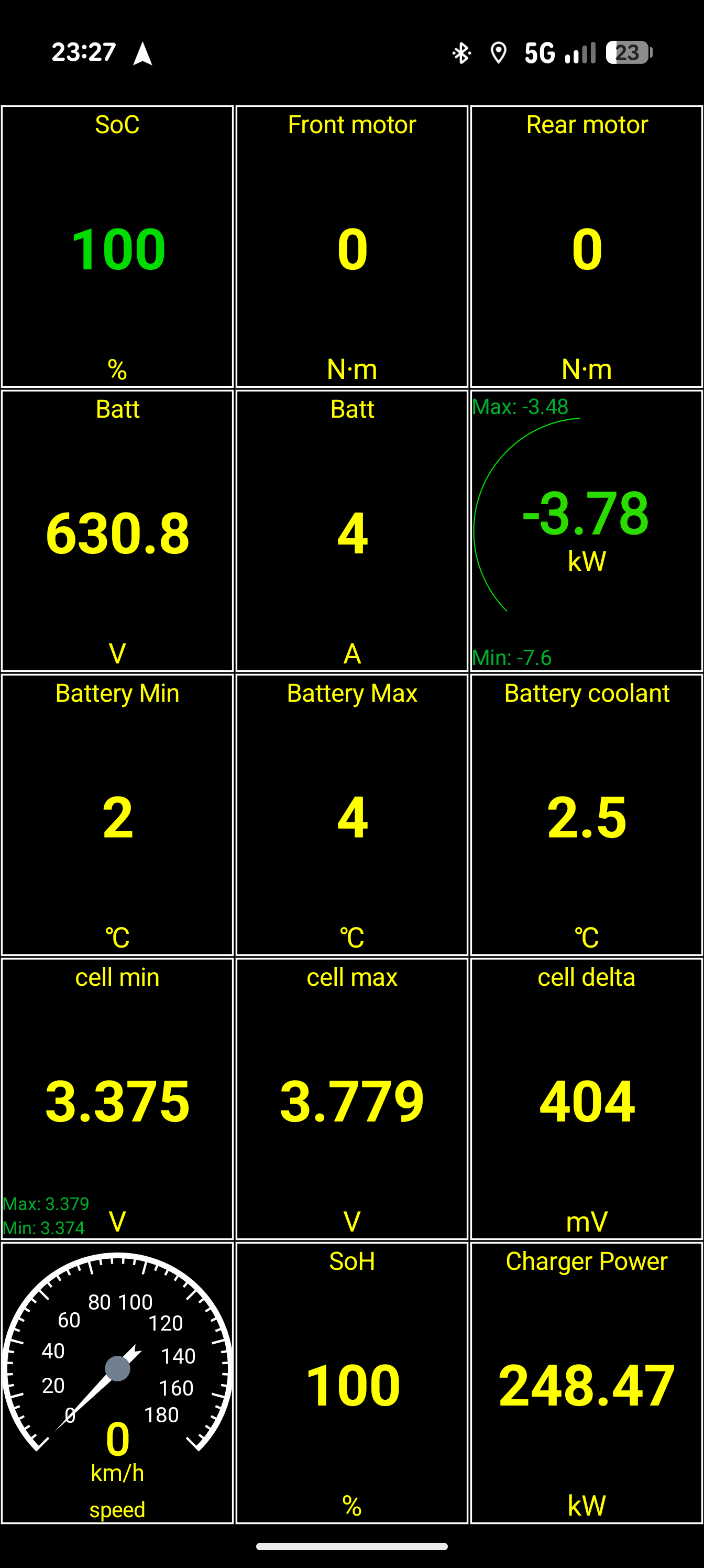

Und hier hat er gerade noch mal etwas nachgeladen:
Vielleicht aber doch das BMS?
Ich geh mal Werkstatt.

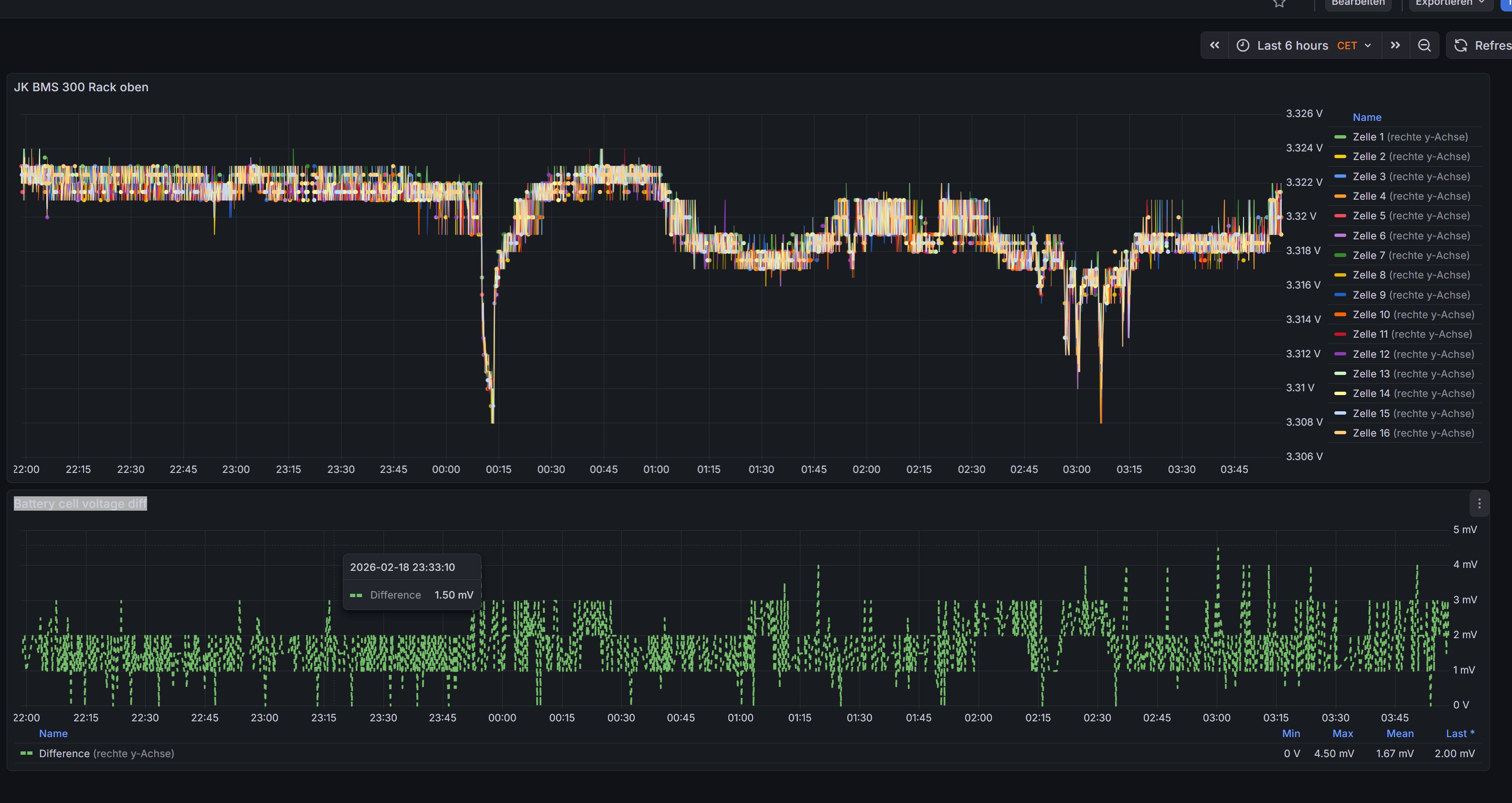

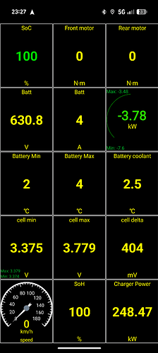

Die Battery cell voltage diff von 404 mV ist nicht normal, der hatt denfinitiv eine Macke, normal sind 20-40 mV, z.B. mein LFP Hausspeicher hatt nur max 10 mV Delta div.

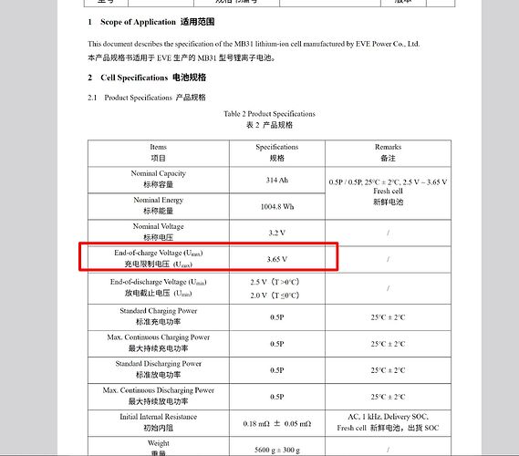

Und niemals über 3,65V.
Werkstatt, definitiv.
Es müssten Fehlercodes abgelegt sein, sollte die hohe Spannung wirklich stimmen.
Sieht so aus, als würde das BMS versuchen eine Kalibrierung des Akkus vorzunehmen. Aber die Kapazitätsunterschiede und Spannungsunterschiede sind zu heftig.
Ab in die Werkstatt.

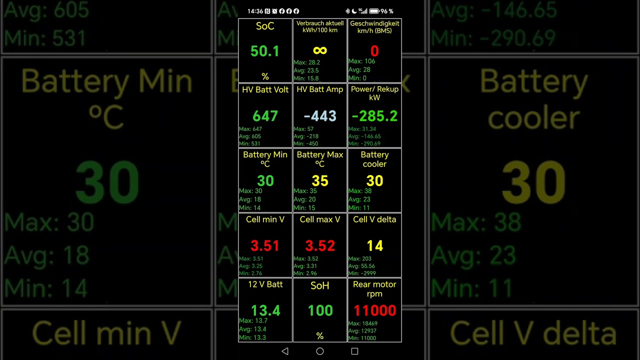

Gibt hier ein schönes Video, da sieht man die Daten

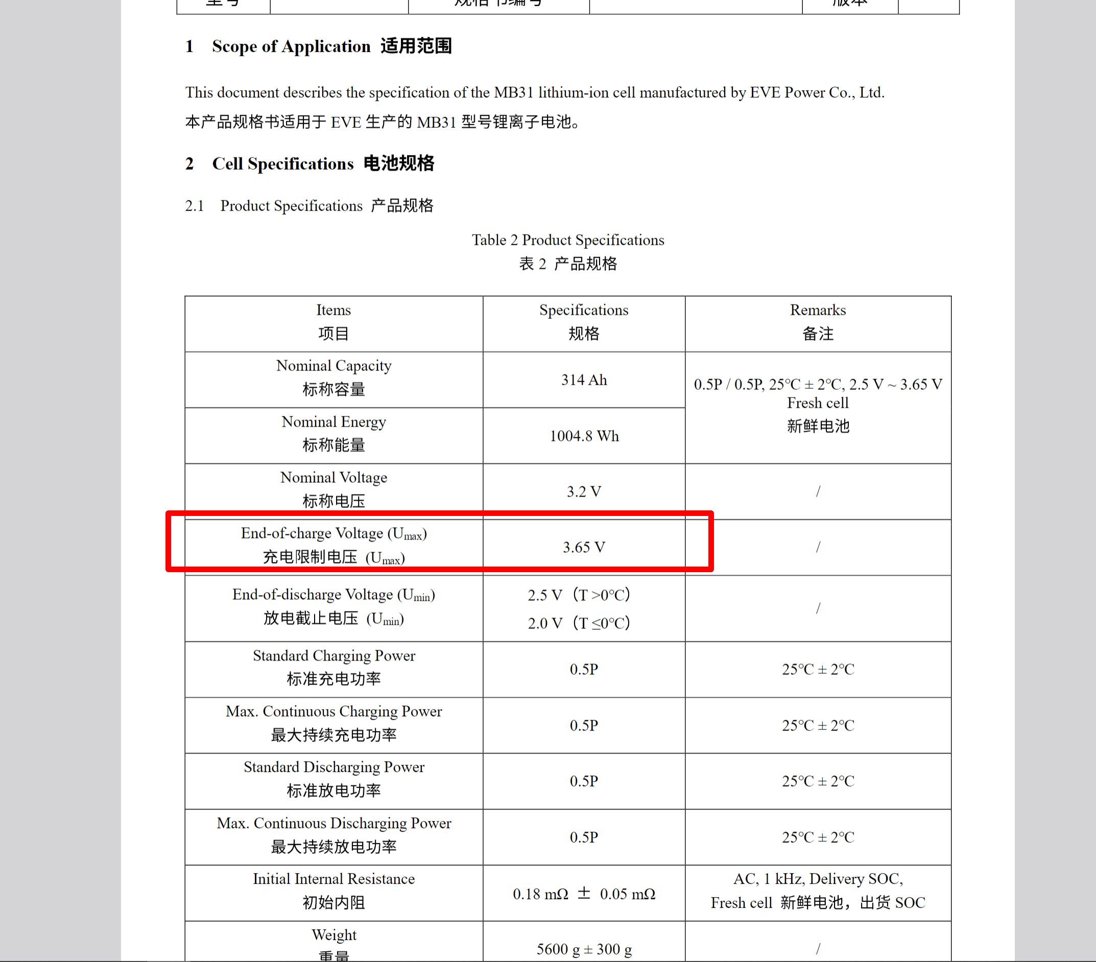

Meine driften am Ende auch auseinander und die höchste Spannung war kurz vor dem Bild auch über 3,65V
3,65V ist noch in normalen Rahmen laut meinen Datenblatt.
Aber die Cell delta sollte das BMS ausgleichen bei 100%SOC , da sollte runde 20 mV stehen, hmmh :thinking:
Bei mir waren es, wenn ich mich richtig erinnere, aber auch 3,7x und Balancing hat keines stattgefunden.
Bei mir war das am DC Lader, muss es an der WB noch einmal testen. Das Kapazitätsproblem habe ich aber nicht, im Gegenteil. bei wurden von 14 - 100 % circa 81 kWh geladen
Ladeschluss bei 3,3~3,4V ist zu niedrig, und mit >3,7V scheinen andere Zellen dafür überladen zu werden. Da solltest Du nicht weiter dran rumexperimentieren. Das ist ein Werkstattfall.
