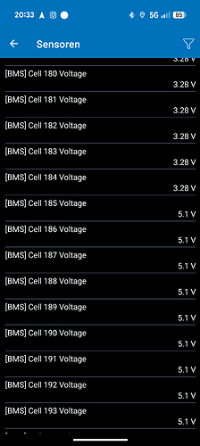

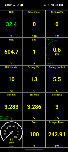

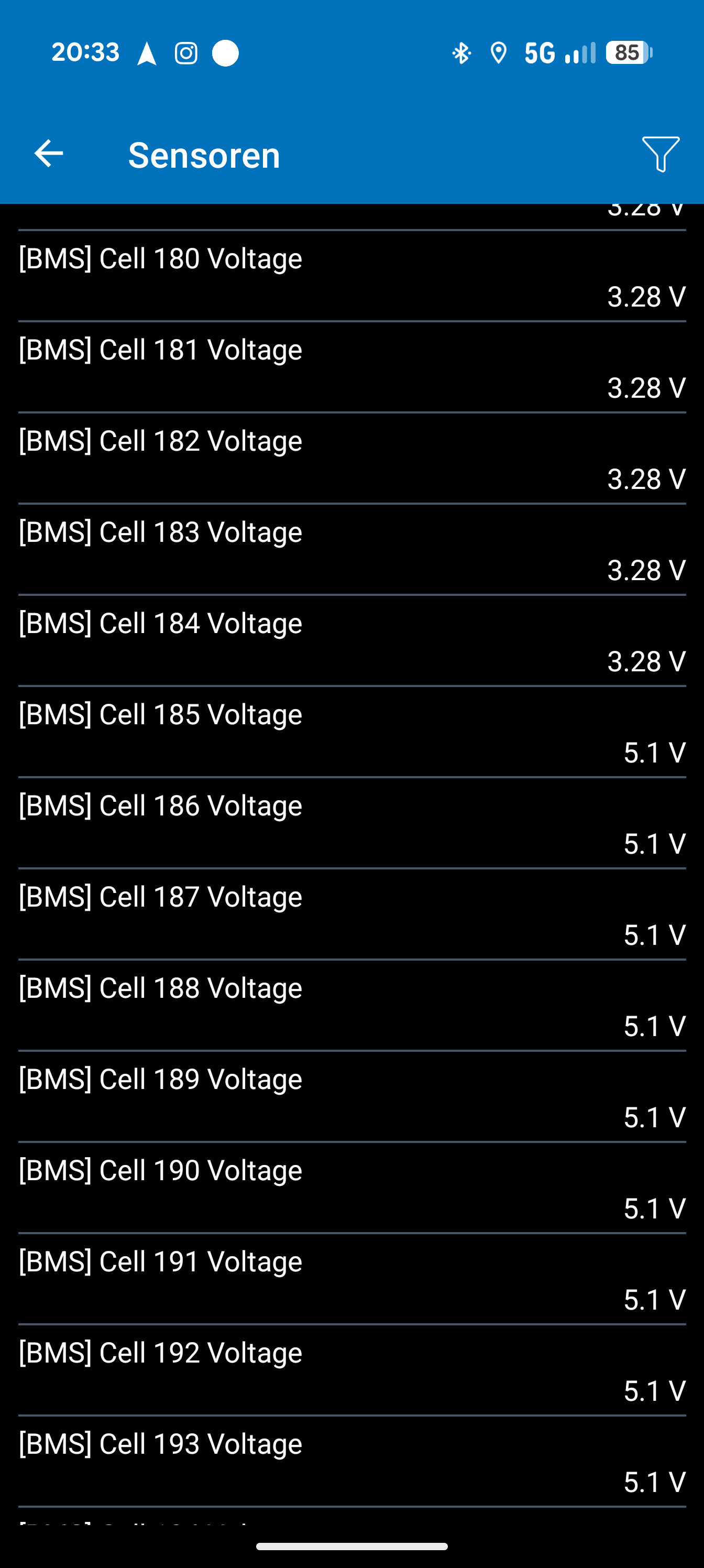

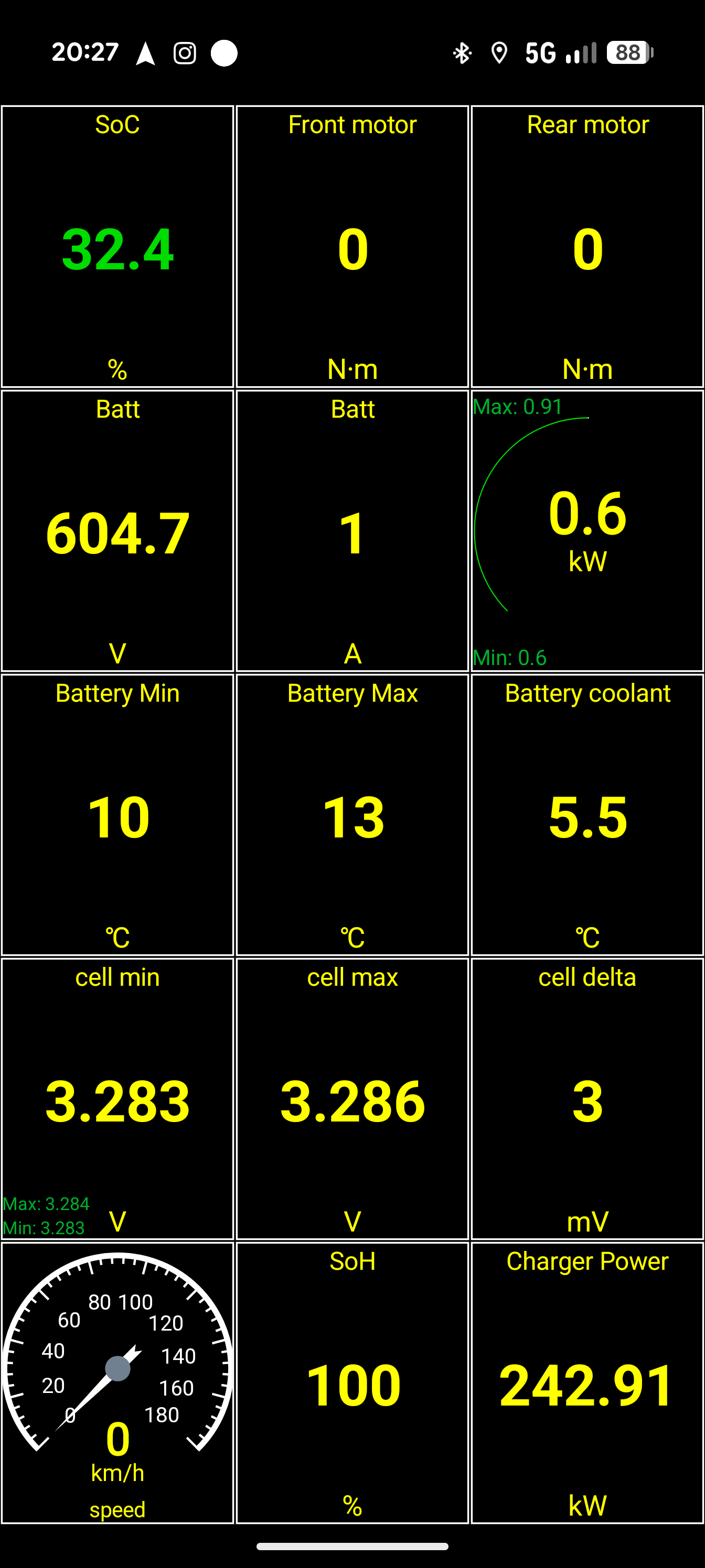

Car Scanner zeigt übrigens 184 Zellen mit einer Spannung von ca. 3,28V an. Ein Delta von 3mV. Insgesamt 604,7V bei 32%. Die Kapazität kann ich nicht finden.

Zelle 185-193 würden mir Sorgen machen. Sind das Platzhalter?
Und 3,28V ist ziemlich mau als Ladeschlussspannung. Da würde ich eher so 3,6V erwarten. —> gestrichen, ich habe aus Versehen den SoH als SoC gelesen. 3,28V für 32% SoC ist stimmig.
ja, die werden erst mit dem 5.8.7. freigeschalten :grin:
Bei mir gibt es die auch nicht, evtl. ein Überbleibsel des VFL mit 87,5 kWh
Die Werte sehen ganz gut aus. Da scheint keine Zelle ausgefallen zu sein. interessant wäre jetzt, wie hoch Spannung in deren Nähe von 100% ist.
