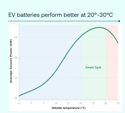

Zu beachten ist, dass sich hohe Temperaturen auch auf die Ladeleistung auswirken.
Zu kalt/zu heiß ist beides nicht gut. Auch wenn wir ein Dach haben, die Wettervorhersage für diese Woche liegt bei bis zu 37 Grad. Ich würde die Erwartungen dementsprechend anpassen.

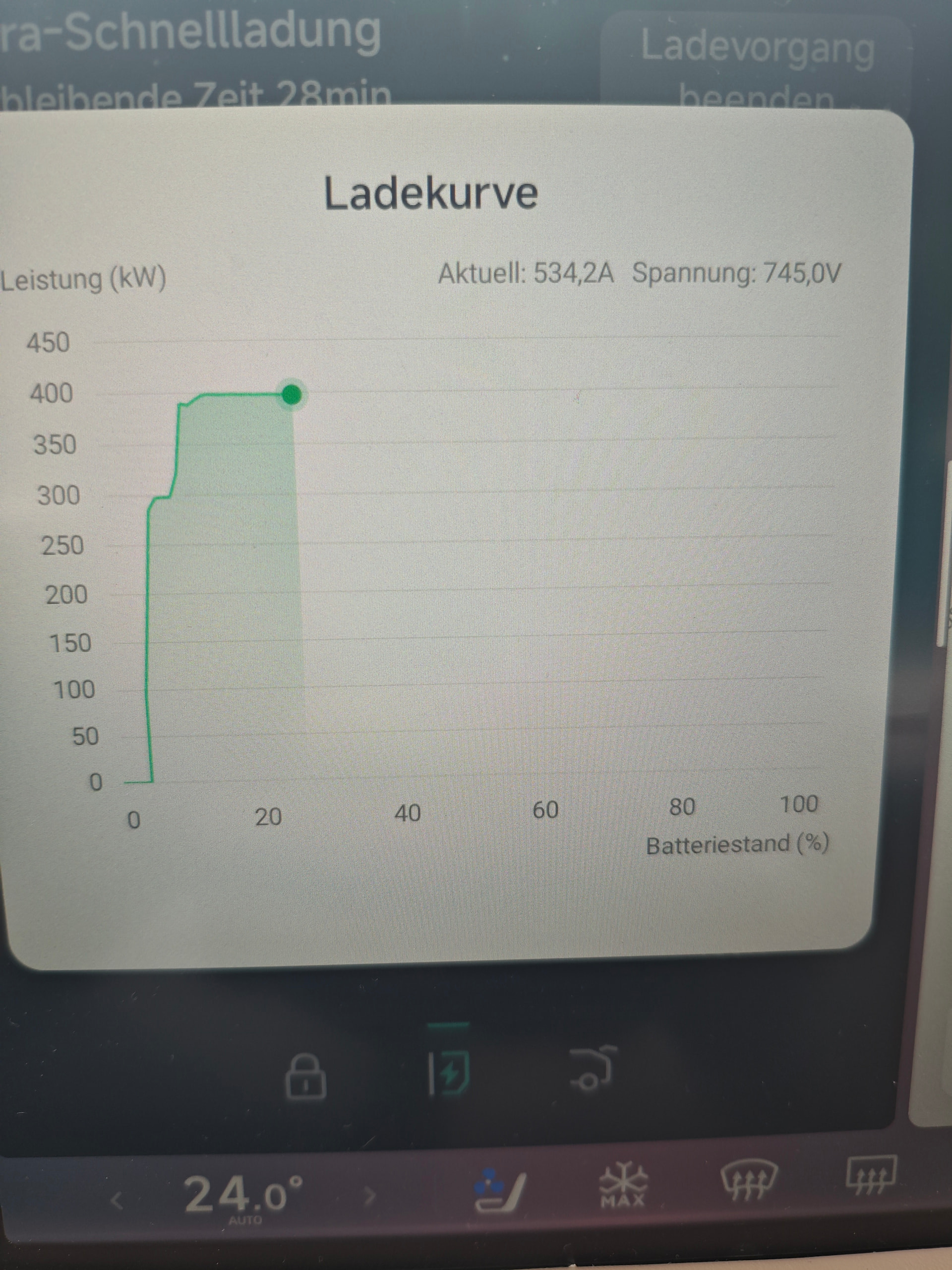

Habe heute an meiner Lieblingssäule bei JET von 3% auf 86% geladen (in 17min für 7,44€ - ja, ist eh ok). Dabei treffen 745V auf 534A, ergibt 397kW.
Unter welchen Umständen liefert eine 600kW-Säule dann 600kW? Oder anders gefragt, wie kommt XPeng auf die Angabe 525kW?

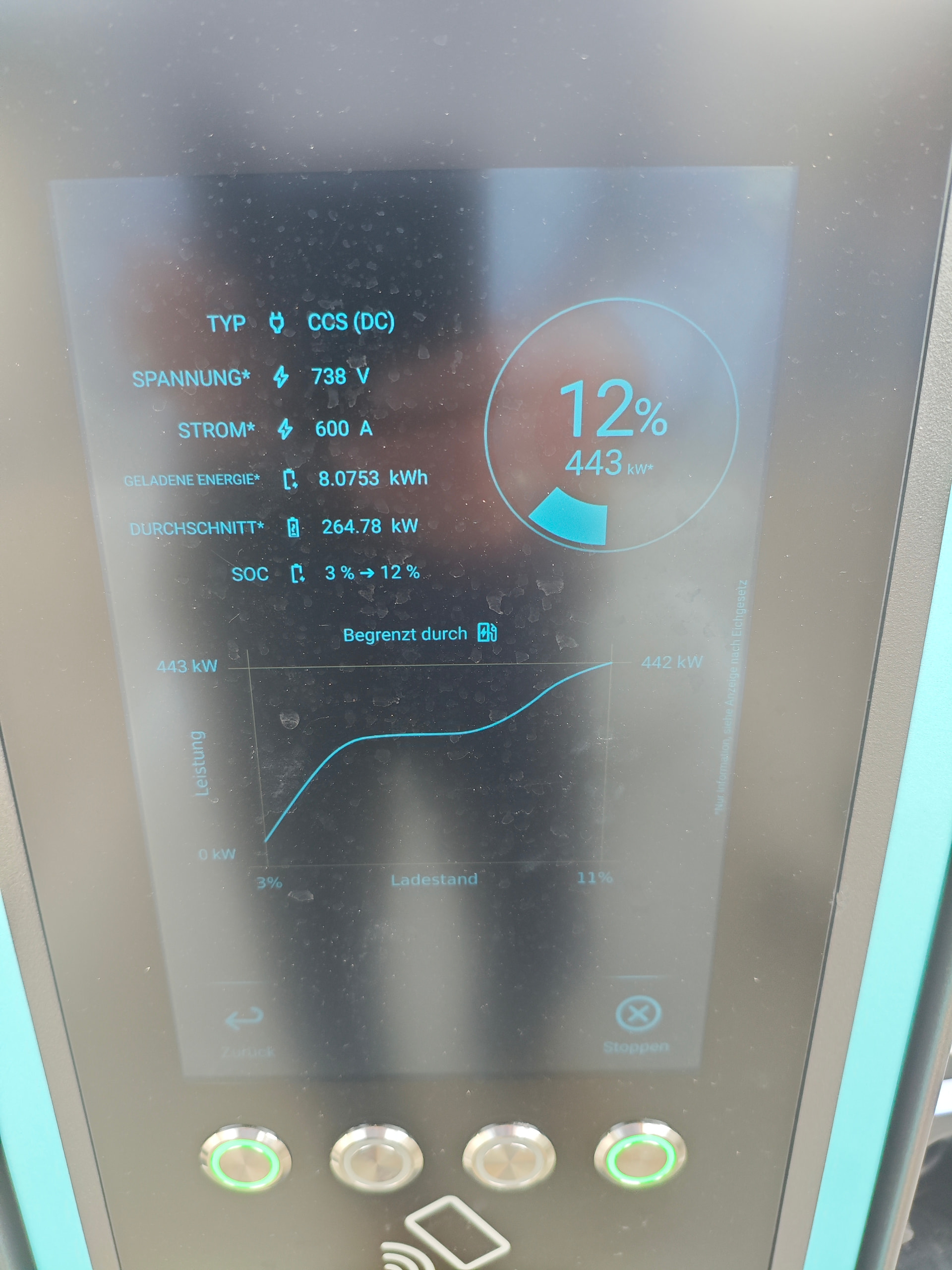

Deine Rechnung stimmt. Ladeleistung = Spannung x Stromstärke. Kann die Säule 600 A, dann brauchst du eben 1000V für 600 kW. Problem: Hier kann das m. W. kaum ein Auto.
Und wie die Säule (bei dem sehr beachtlichen Ladevorgang) zeigt, lädt dein G9 mit 738 V und 600 A, damit kommst du dann eben auf die 443 kW.
Interessant ist aber auch die Anzeige, dass die Begrenzung durch die Ladesäule erfolgt, weil sie eben „nur“ 600 A liefern kann, der G9 aber mehr könnte.
Bei mutmaßlichen 750 V, die der G9 maximal kann, müsste die Säule dann für die 525 kW beworbene Ladeleistung 700 A liefern. Und diese Säulen gibt es nach meiner Kenntnis hier (noch) nicht. Schon gar nicht über eine längere Zeit.
Aber wer schafft schon 443 kW? :blush:
