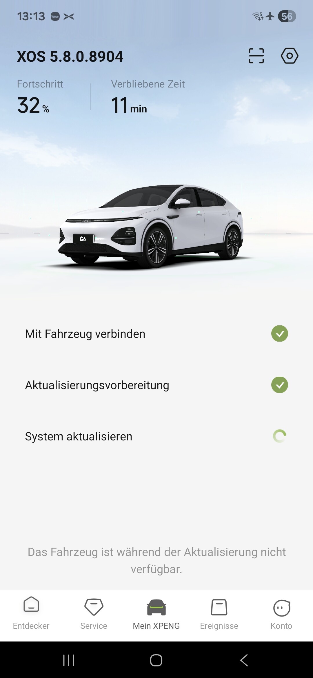

Habe nur den Masseanschluss an der Batterie im Ruhemodus für 10 sec abgenommen danach funktionierte das Update per App!
Guter Tipp Andy G6 :smiley::+1:
9 „Gefällt mir“
Prima, Das werde ich dann ggf. auch versuchen sobald das neue Update bei mir hoffentlich kommende Woche erscheint.

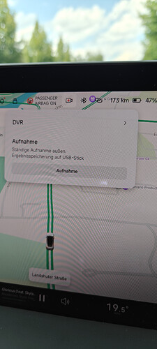

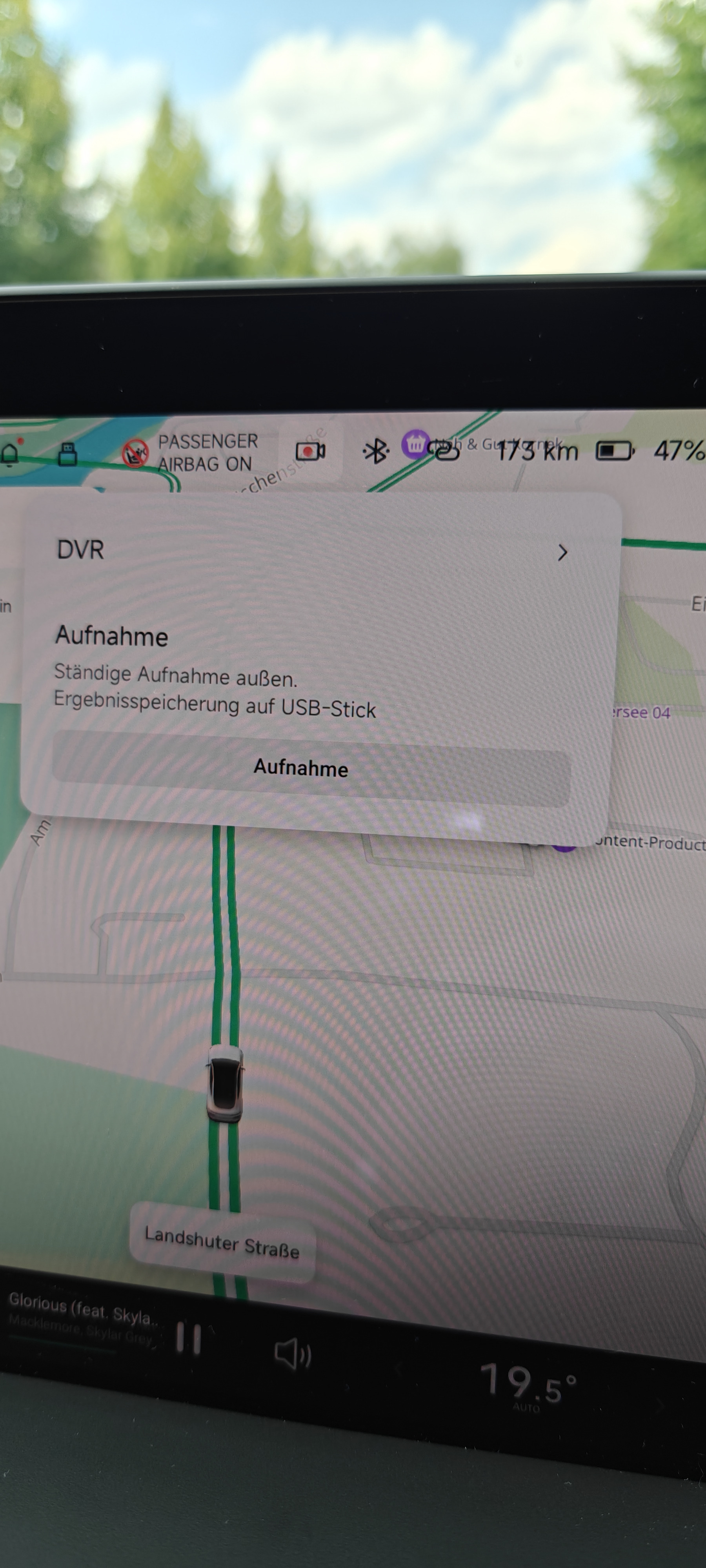

Wenn du Notfallaufnahmen machst (also auf die Kamera oben klickst), dann überschreibt er nichts. Wenn du nichts antippst und nur den USB-Stick steckst, nimmt er automatisch sofort auf und überschreibt.
Überprüfe das mal. Siehst du daran, dass er die Videos auf dem Stick in den Emergency-Ordner speichert und nicht in den normalen Ordner.
Den Fehler hatte ich anfangs auch gemacht.

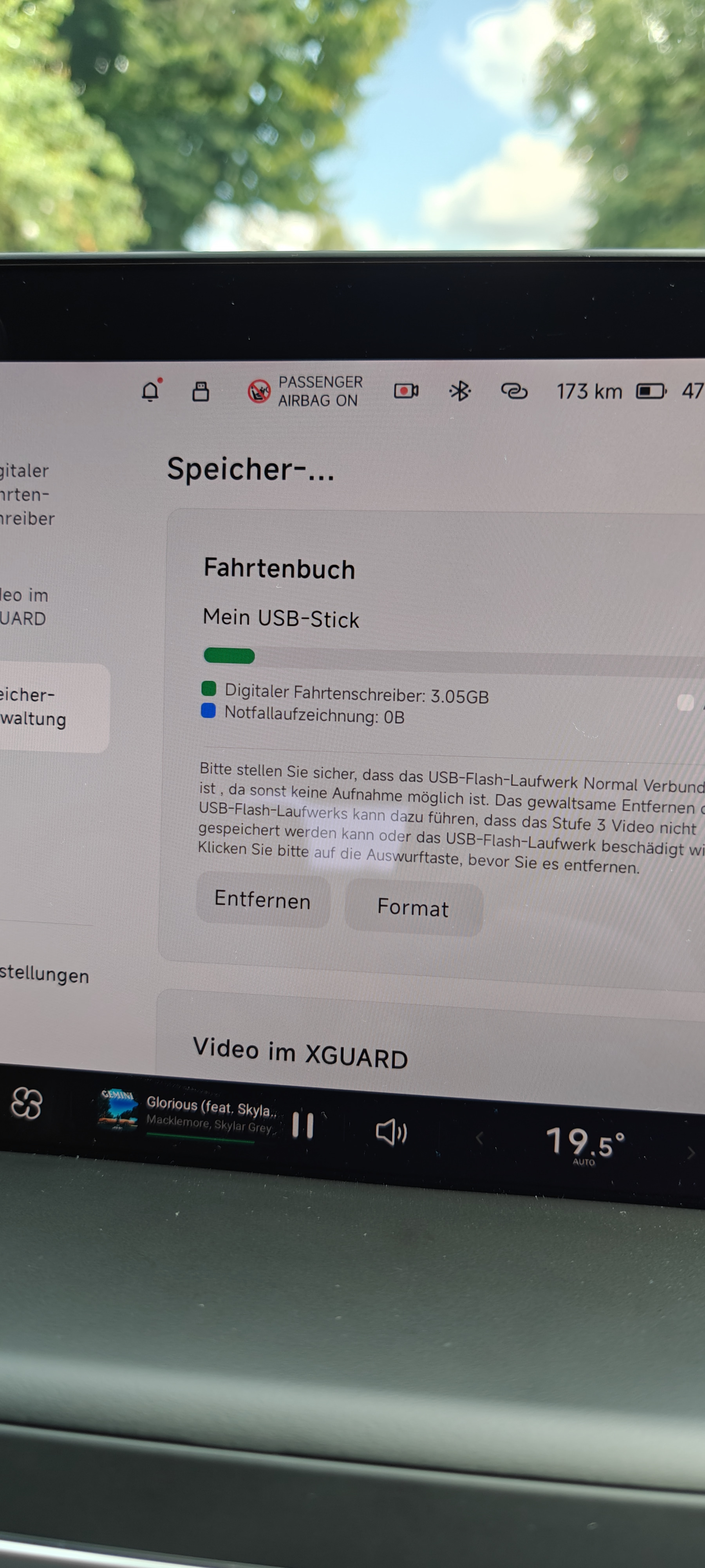

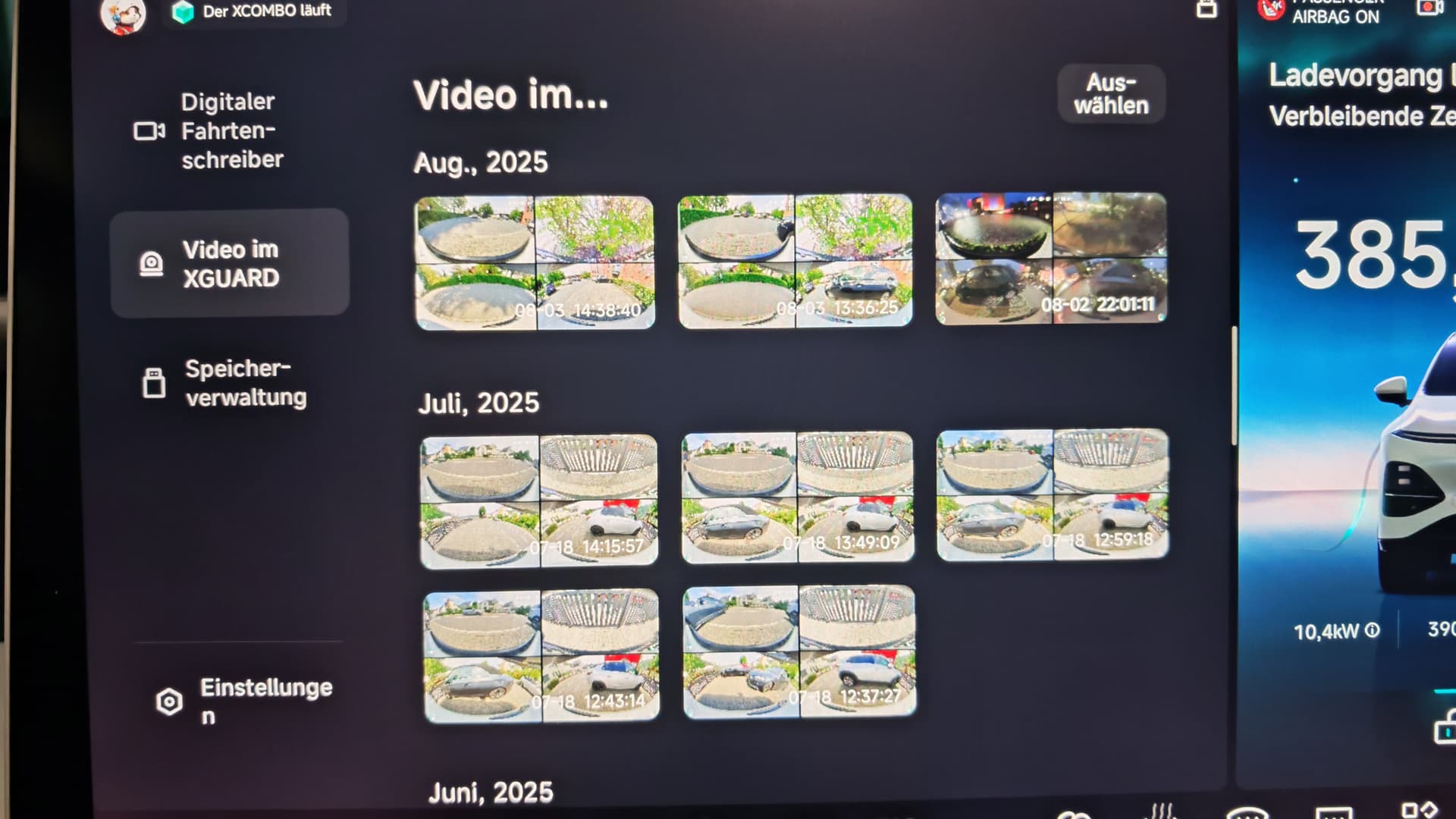

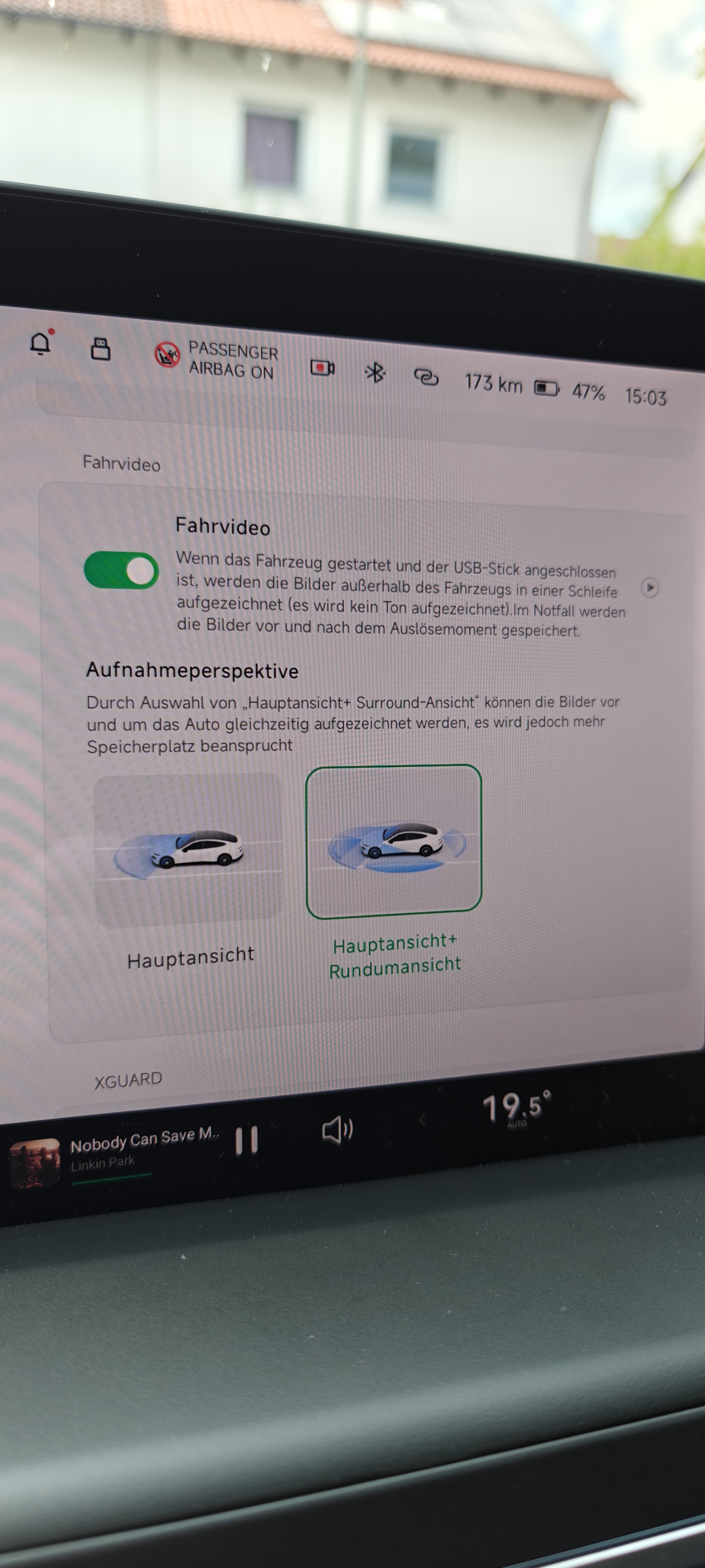

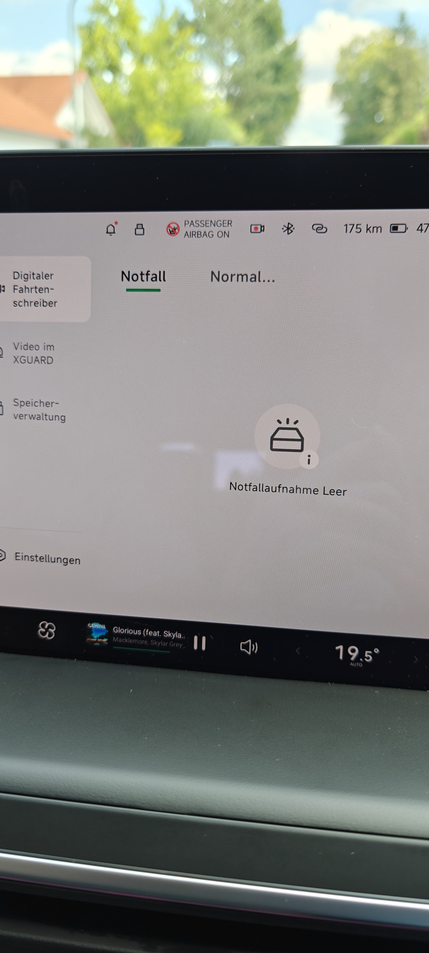

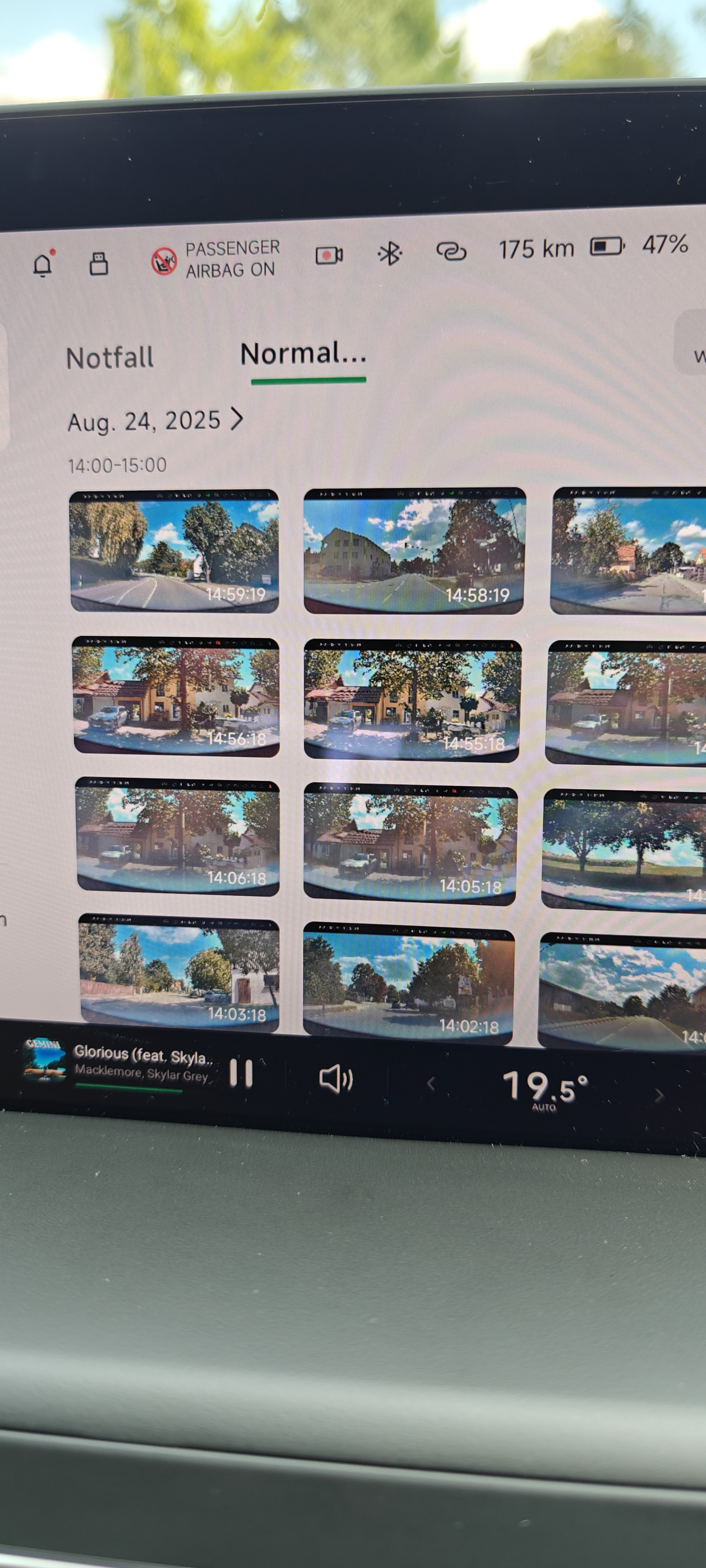

Ich find leider keine Option dafür, man kann das einfach nur insgesamt einschalten:
Darüber hinaus schaut das so aus:
Und wie gesagt, gestern hat er mir angezeigt dass er jetzt die Funktion ausmacht, weil er keinen Speicher mehr hatte
Fakt ist also aktuell:
  1. Man kann (soweit ich das gesehen habe) nicht individuell nur Notfall einschalten, nur eben Fahrvideo als Option
  2. Im Notfall Verzeichnis ist nichts
  3. Es wird ständig aufgezeichnet und NICHT überschrieben nach kurzer Zeit
  4. Wenn der Speicher dann voll ist, macht er die Option aus, aber eben halt komplett, somit auch die dashcam
Gerne Hilfe wenn ich mich zu doof anstell

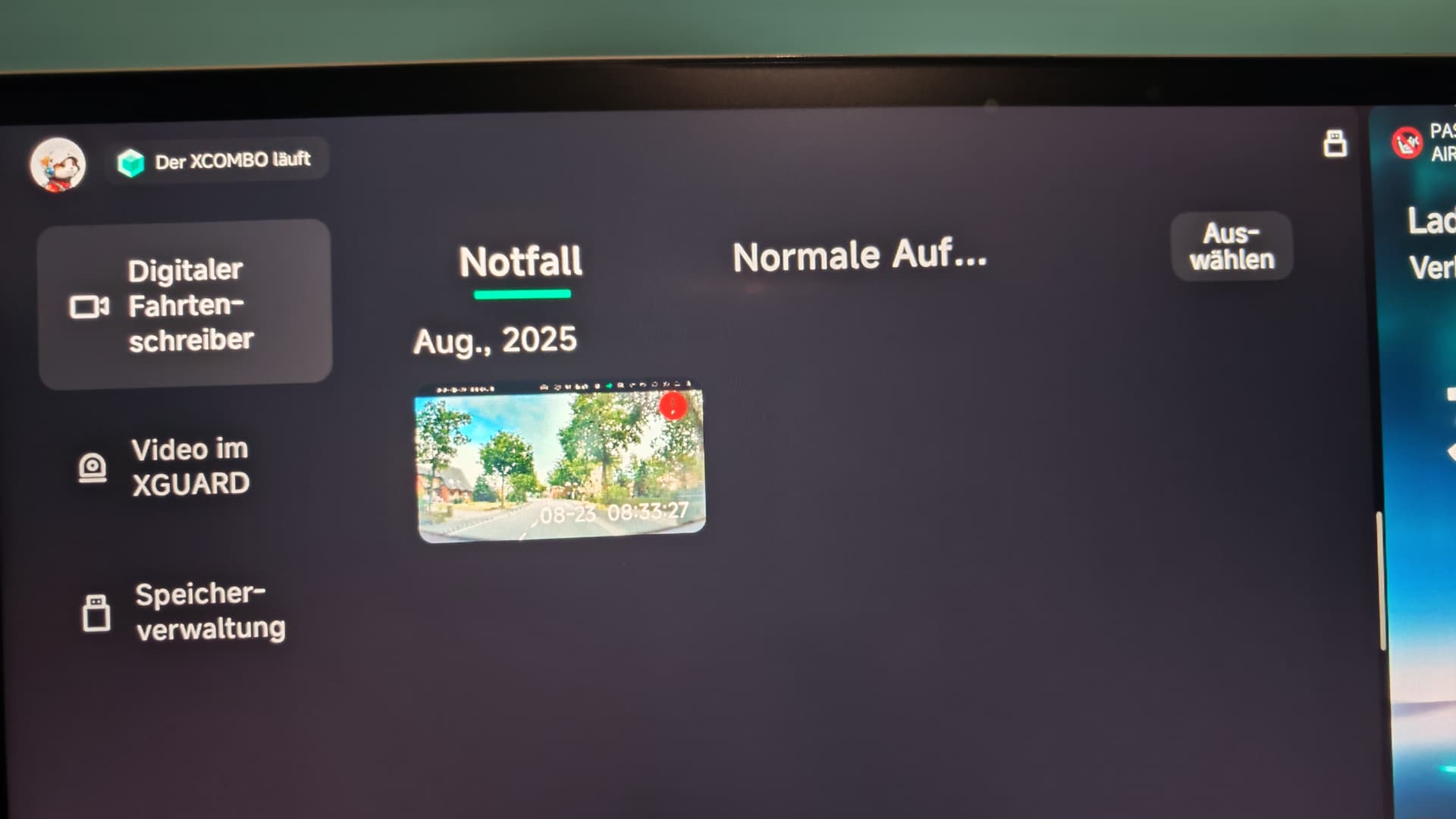

Also ich habe schon „Notfall Videos“ im anderen Order und der soll ein Überschreiben aktiv verhindern.
Da ich einen 1 TB Stick nutze, wird es lange dauern, bis er voll ist.
Oder ich muss zum Testen einen kleineren nehmen.

Ich hab ganz bewusst einen kleinen Stick genommen um eben das zu testen
Aktuell fehlt mir halt eine Funktion, dass er nicht ständig schreibt - aktuell scheinen es ca. 10GB pro Stunde zu sein, Spruch ewig wird auch 1TB nicht halten.
Mal davon abgesehen dass es einfach dumm ist wenn man diese Meldung nämlich dann nicht rechtzeitig sieht mit dem vollen Speicher steht man dumm da wenn irgendwas ist
Es ist ja so zugesagt, dass die älteste Dateien gelöscht werden, wenn der Speicher voll ist.
Wenn es aktuell nicht geht, kommt bald ein Update.
Vielleicht auch mit der Möglichkeit, nur Notfälle aufzuzeichnen.
Ich finde die dauerhafte Aufzeichnung super.
Die dauerhafte Aufzeichnung ist halt zum einen gesetzlich schwierig, zum anderen ist es so einfach nicht sinnvoll, weil eben NICHT die ältesten Dateien gelöscht werden.
Es kommt eine Meldung „Speicher voll, funktion ist jetzt aus“ und mann kann sie auch nicht mehr anmachen bis man selbst manuell Speicher freigibt
