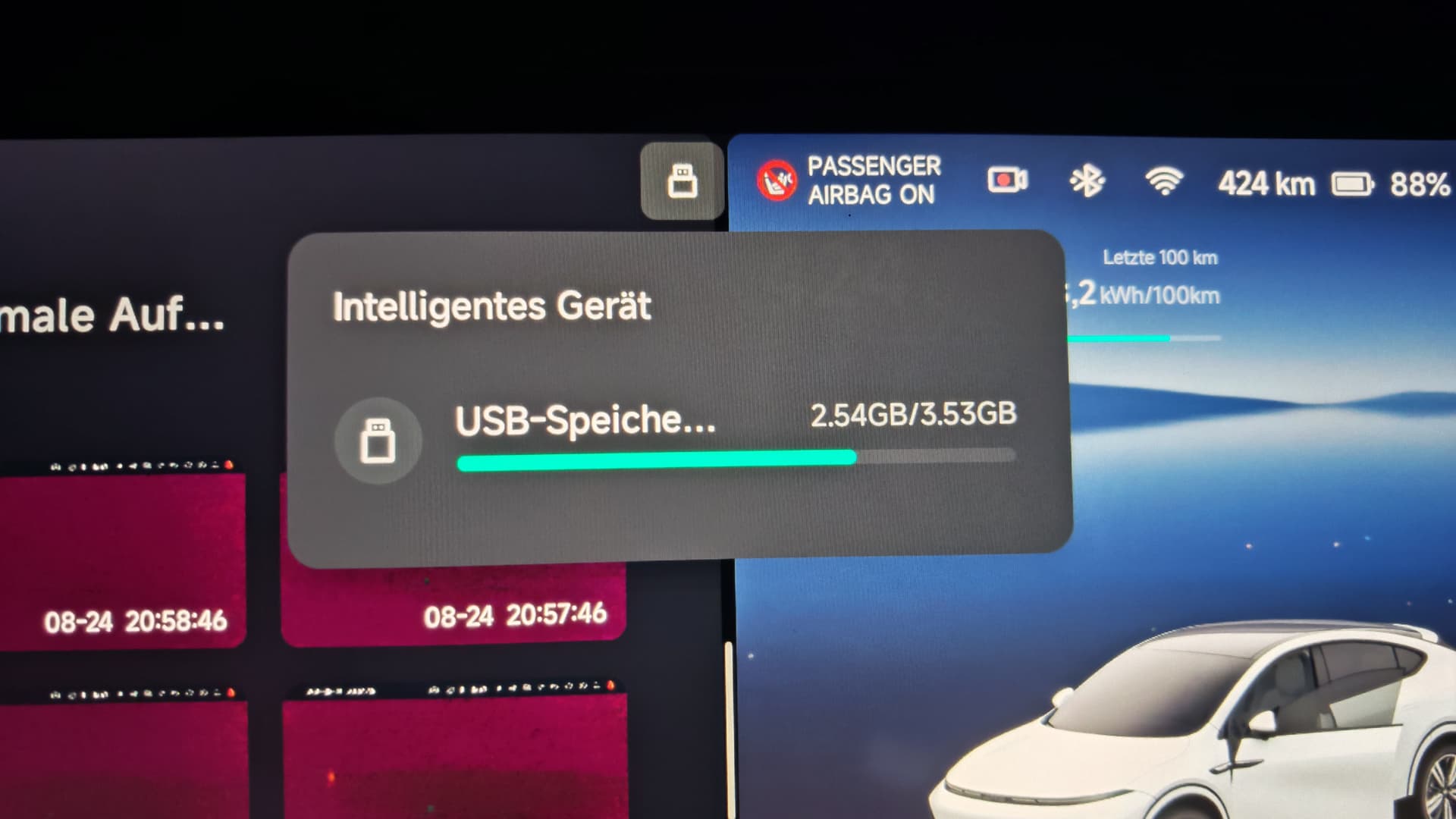

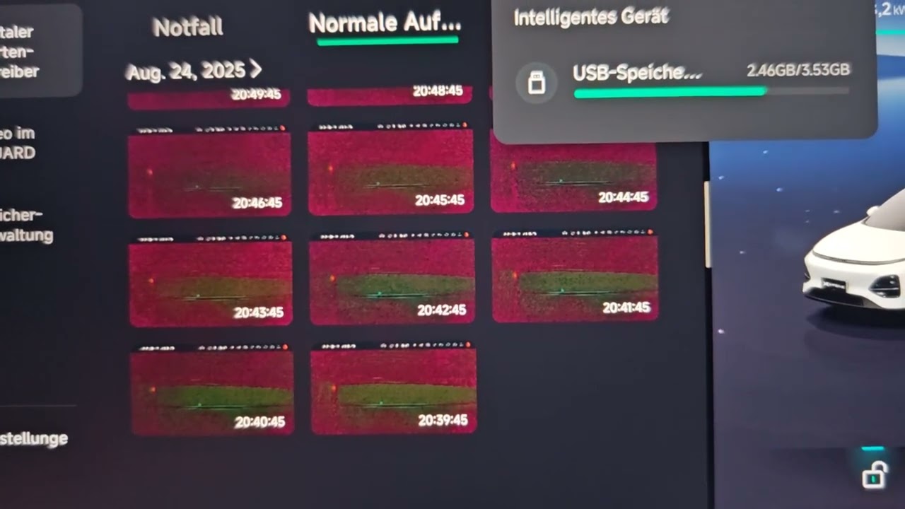

So, habe jetzt den Test gemacht.
Habe einen 4BG Stick genommen (3,53GB verfügbar).
Er wurden rund 2,58GB gefüllt, dann wurde immer das älteste Video gelöscht.
