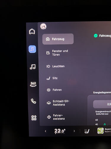

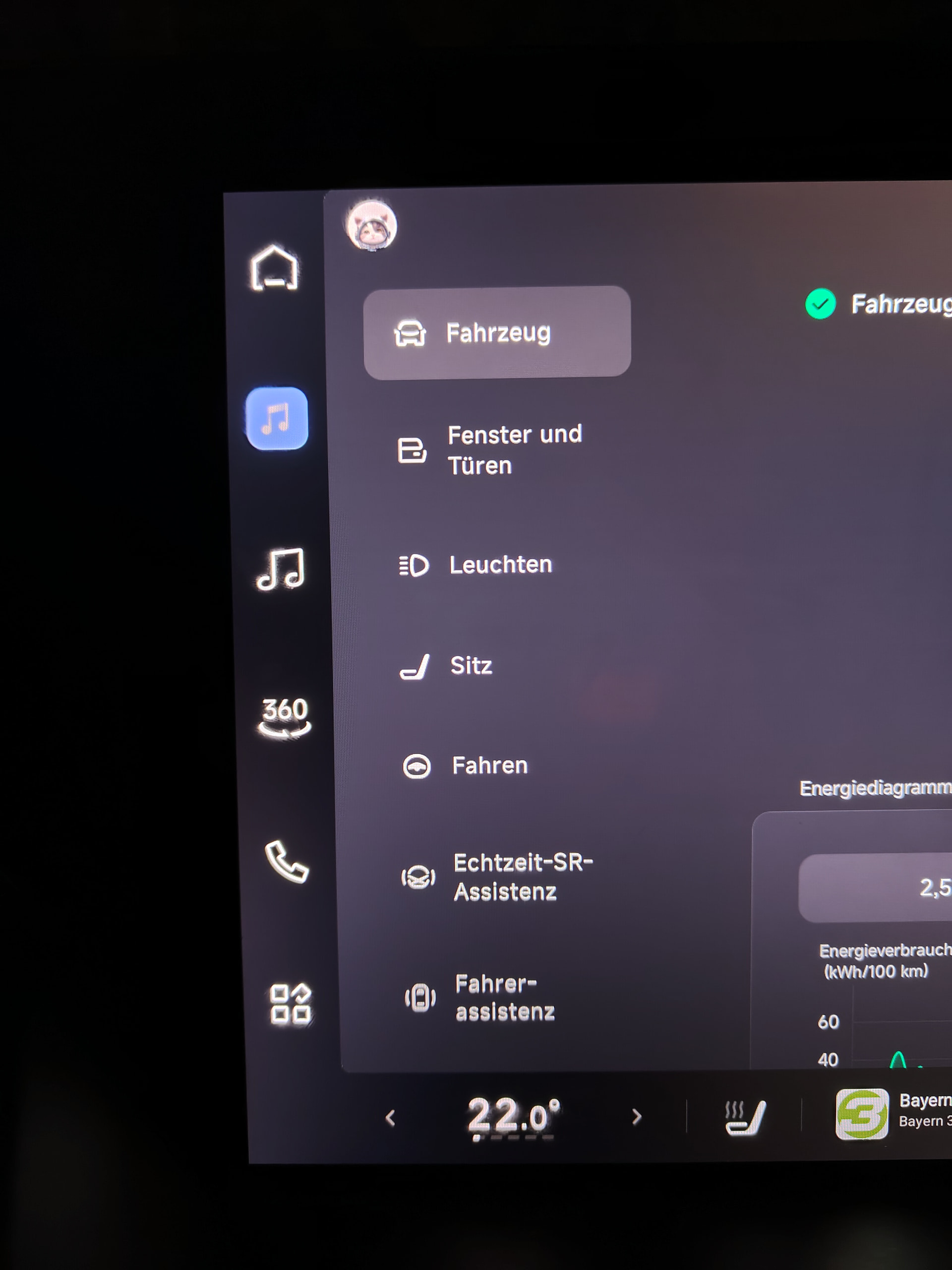

Wenn man Android Auto oder Car Play verwendet, ändern sich die Icons. Früher war es das Musikicon jetzt war es das Fahrzeugicon. Soft reset löst es.

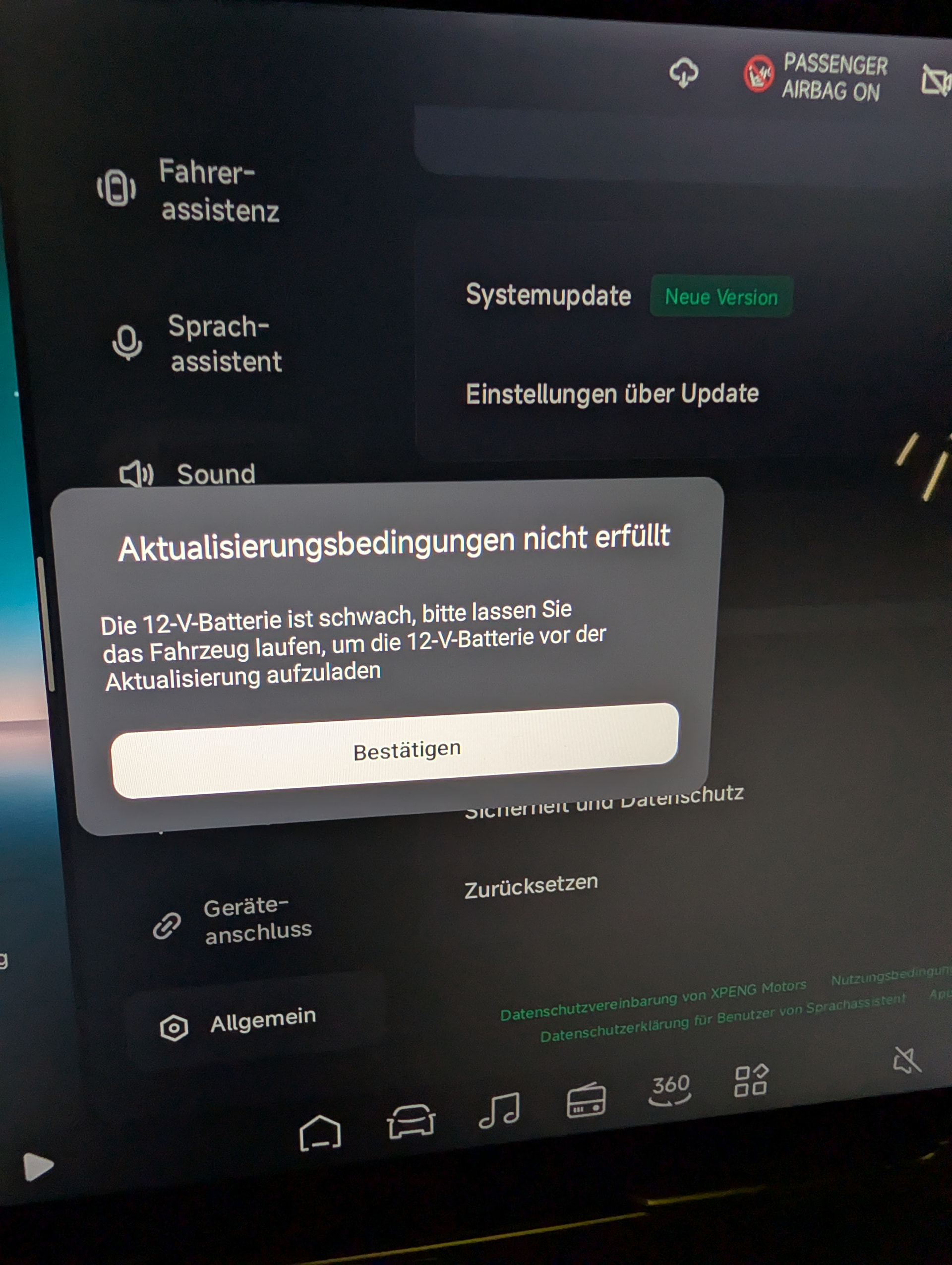

Jemand ne Idee hierzu? Habe das Auto erst heute erhalten, dadurch natürlich viel im Stand herumgespielt, eingerichtet etc. Aber bei nem E Auto sollte die 12V Batterie doch generell bei Bedarf nachgeladen werden oder?
Das hatten wir viele , auch ich
Deine Batterie hat den mindest ladestand nicht.
Einfach eingeschaltet mal eine halbe Stunde an lassen
Deine Batterie wird erst unter einen gewissen ladestand nachgeladen
Du hast ihn an diesen unteren Punkt halt eingeschaltet ohne das er nachladen konnte
Alles klar. Dann sollte ja aber auch ne Fahrt von 30 Minuten oder so reichen oder?
Du musst mit dem Fahrzeug nicht fahren. Die 12 Volt wird geladen, sobald das Fahrzeug entriegelt ist. Sollte es nicht fruchten, hast du eine Masse Problem von der 12 Volt zur Karosserie. Die Karosserie Masse ist das Problem.
Genau das vermute ich auch
Danke dir! Da ich das Auto ja ne Weile entriegelt hatte um alles einzurichten, würde das Sinn ergeben. Gibt’s irgend ne Bekannte Lösung oder ab in die Werkstatt?
Ich kenne jetzt nicht „die Lösung“, aber als erstes, wenn es dir möglich ist, mal die Batteriespannung über den/die Massepunkte messen.
