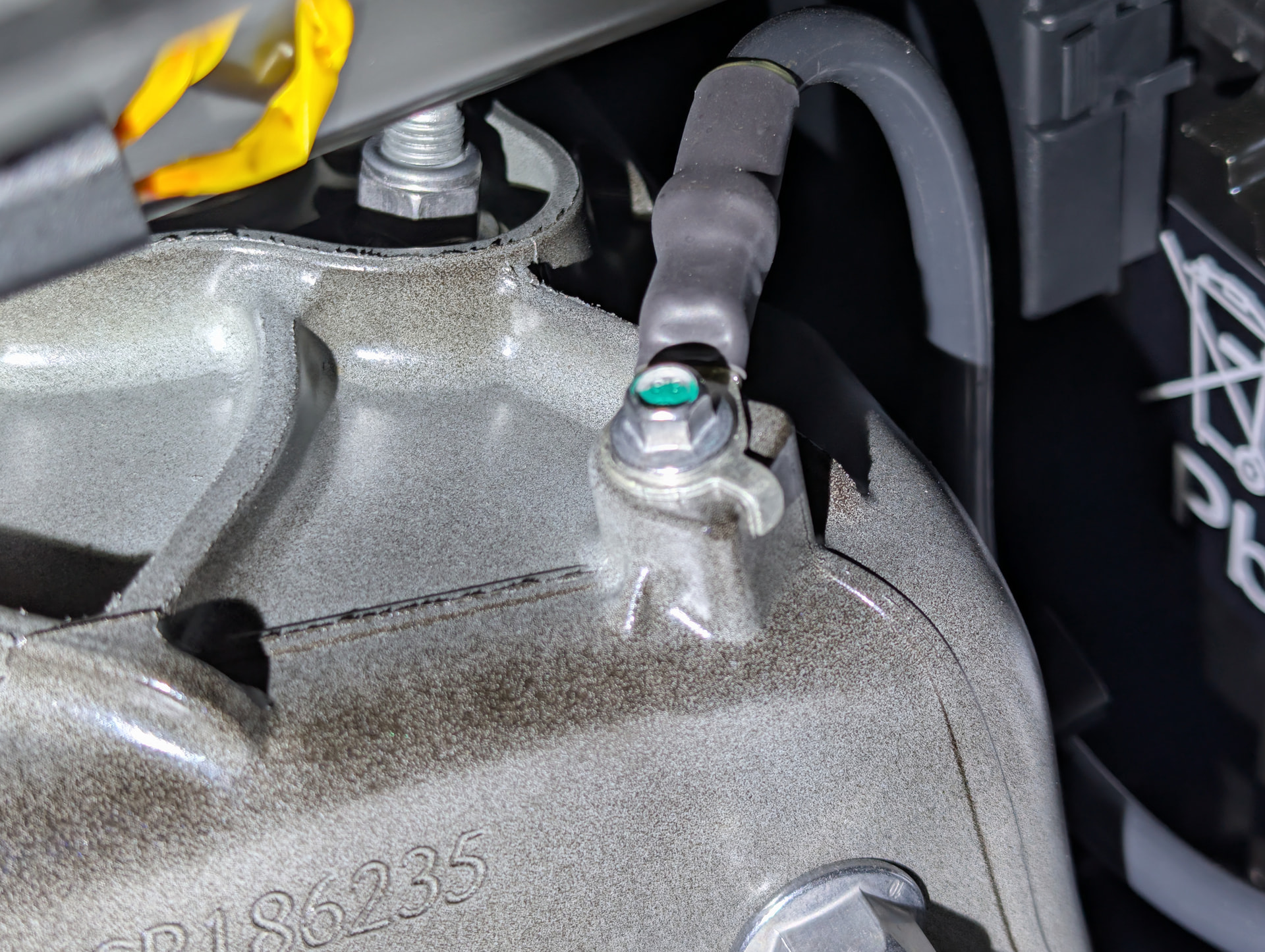

Gefunden habe ich den Punkt schon einmal :grin:
Also das sieht schon anders aus als das, was ich sonst gesehen habe.
Ist da kein Staub-/Wasserapritzschutz drüber? Offensichtlich nicht.
Den Faltenschlauch siehst du bei Uwe im Bild.
Etwas komisch.
Und dieser „Staub“ überall sieht auch „komisch“ aus.
Guck mal in Ruhe.
Scheint dann beim Facelift anders auszusehen. Könnte hier jemand zur Referenz bei seinem Facelift mal schauen?
Der “Staub” ist keiner. Das Pixel 10 macht nur Fotos, da siehste die Haarwurzeln in der Nase :joy:

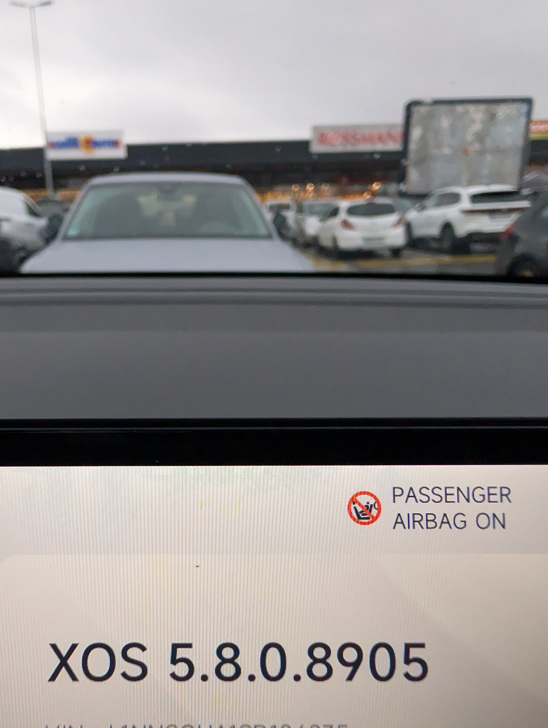

Ein Update mehr? Welche SW Version hast du denn bekommen? Ich hänge immer noch auf 5.6
Diese hier
