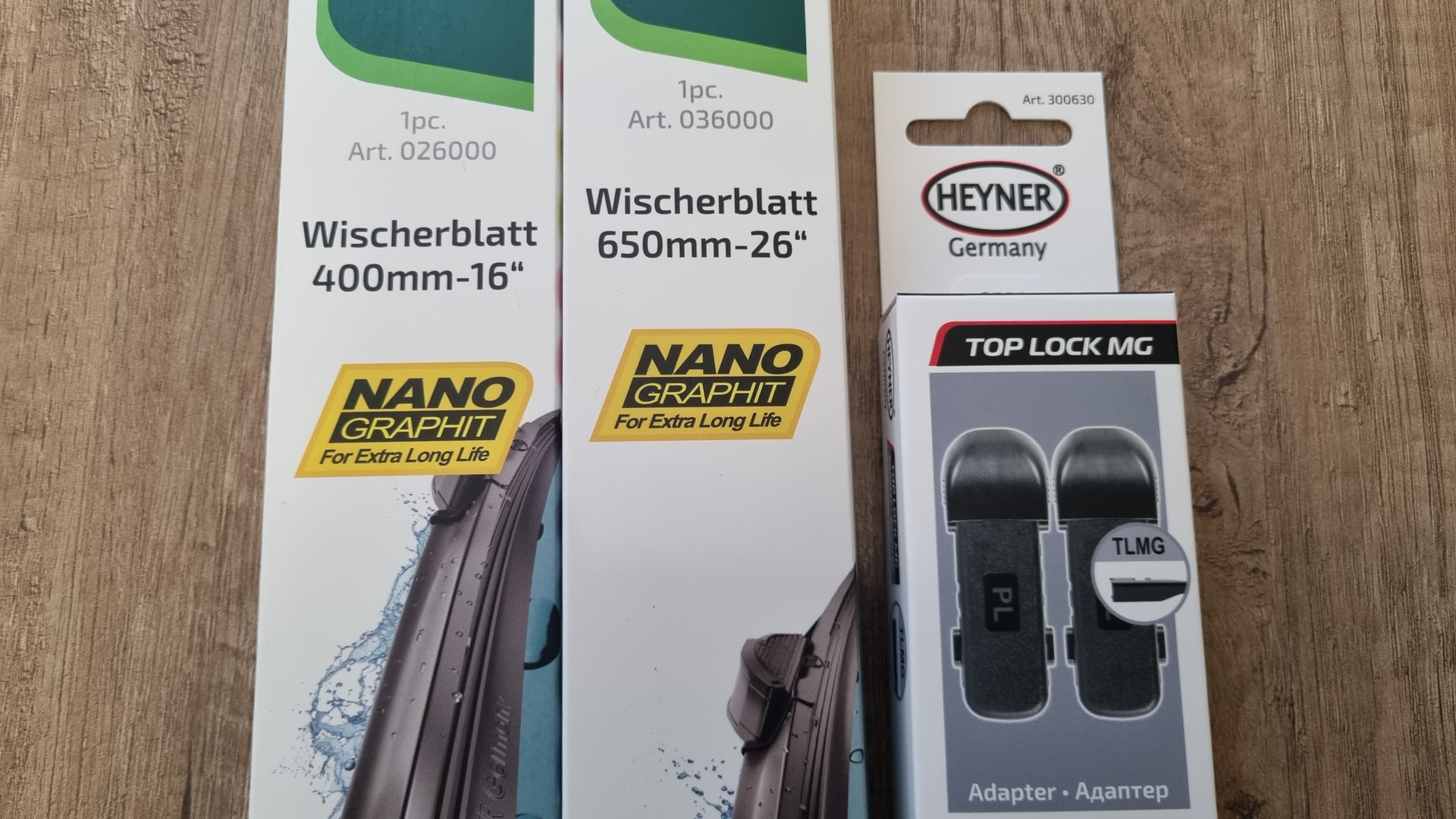

So, Freunde des Scheibenwischers. Diese hier bei Amazon bestellt.
Passt auf G6 FL und vFL. Ist ursprünglich aus China, interessiert mich aber nicht.

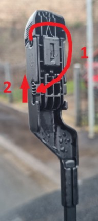

Wischen gut ohne zu rattern, lassen sich leicht montieren wenn man sich an die Anleitung hält.

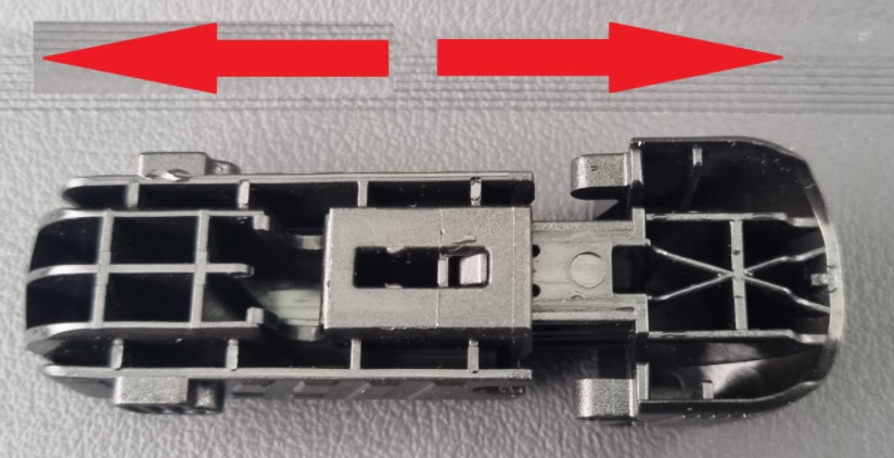

Zunächst die Halter auseinander ziehen:
Dann auf den Arm aufsetzen und zusammenschieben:
Erst jetzt den Wischer einklicken.
Hier die Übersicht:
400mm = 026000
650mm = 036000
TopLock MG Clips = 300630

Auf jeden Fall das bessere Grundmaterial.
Der Original Wischer scheint ein reines Naturkautschuk zu sein, ohne Beimischungen, also ziemlich fest und unflexibel, neigt bei niedrigen Temperaturen sehr zum “ruckeln”.
Diese hier von Heyner sind mit Graphit beschichtet. Läuft sehr ruhig, Wischergebniss sehr gut. Die Balken sind gut angepasst von der Biegung, keine “hohlen Stellen”. Lieferung in 2 Tagen.
