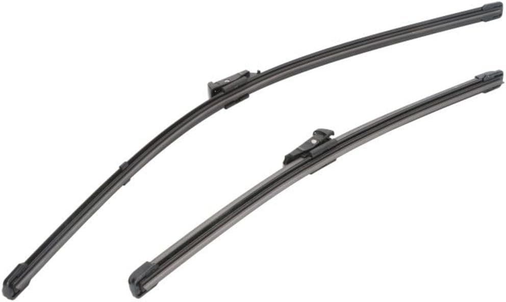

Passende Scheibenwischer
Xpeng G6:
Front: Set für Linkslenker

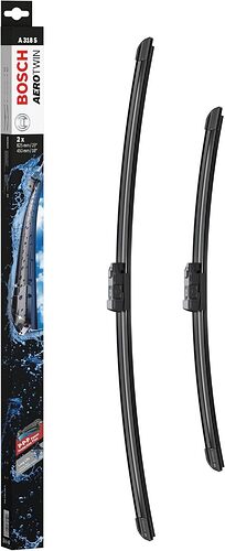

Xpeng G9:
Front: Bosch Aerotwin A318S

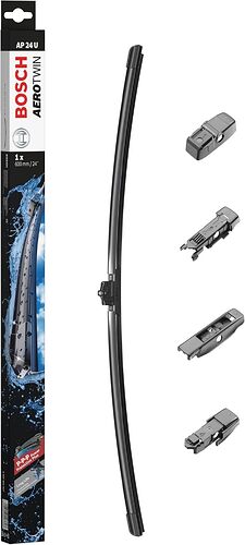

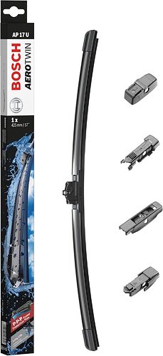

Xpeng P7:
Bosch: Aerotwin AP24U (Fahrerseite) & Aerotwin AP17U (Beifahrerseite)
XPeng Bestellnummer: Fahrerseite 7520H01EF1-00-01 & Beifahrerseite 7520H02EF1-00-01

Für P7:
fahrerseite: 7520H01EF1-00-01
beifahrerseite:7520H02EF1-00-01
Fahrerseite geht auch Bosch AEROTWIN Modular
Suchnummer : AP600U
Artikel: 3 397 006 951
Adapter 4 verwenden
Flachbalkenwischblatt Einzeln, Fahrerseite Länge 600mm
Teilenummer von Xpeng ergänzt. Würde hier ansonsten aber nur aufnehmen wollen, was sicher passt.

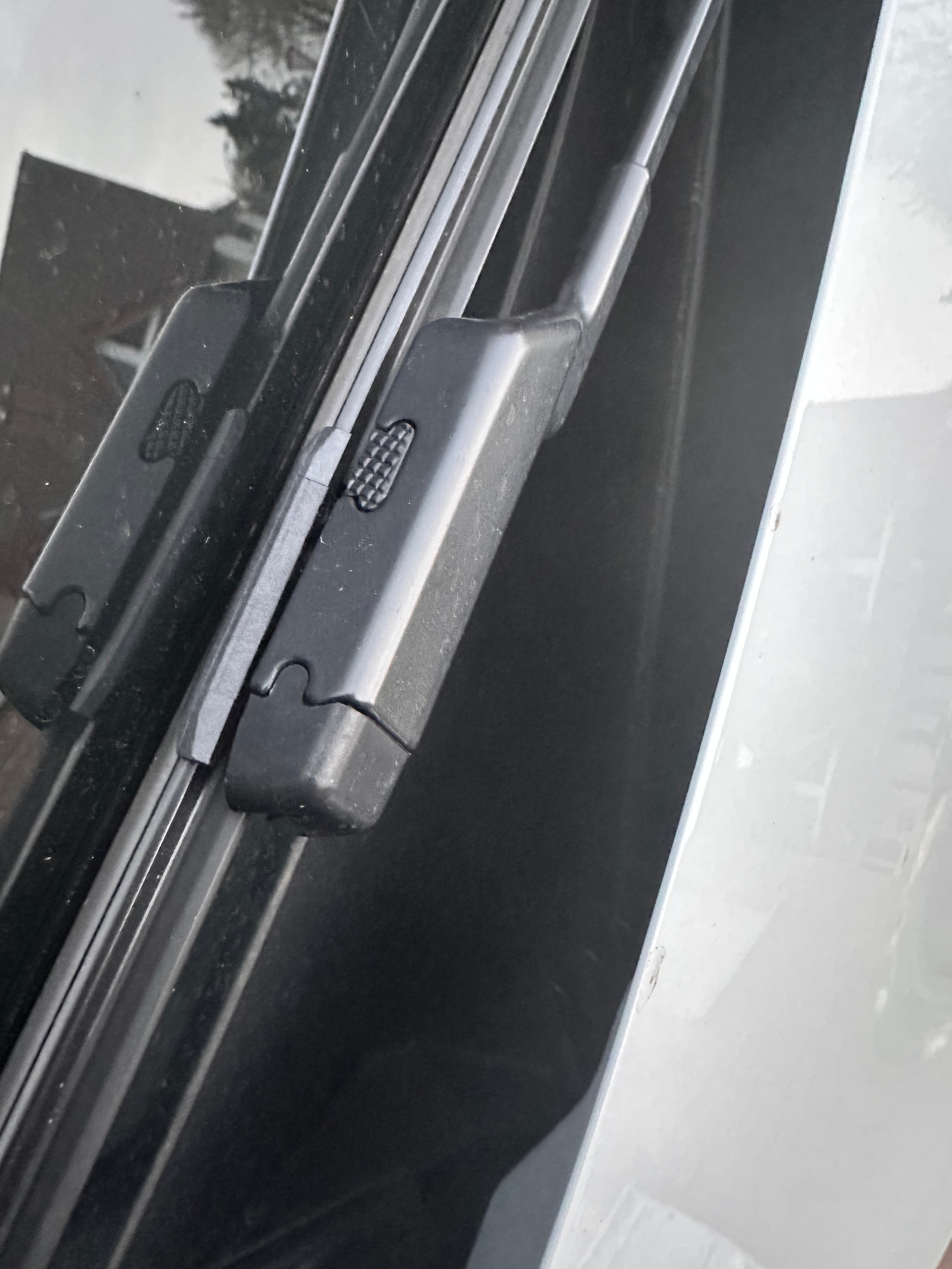

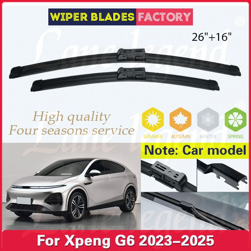

Also die Maße des G6 sind 650 und 400mm mit folgender Aufnahme:
Bin am suchen, aber nichts zu finden…
Habe gerade mal die mitgelieferten Adapter von meinen durchgeguckt. Davon passt keiner bei Dir.
Ja danke genau das ist es. Das scheint fast ein China-Verschluss zu sein, denn manch andere Fabrikate von dort haben den auch.
Ok? Hab den noch nie gesehen :disappointed_face:
Aber wenn andere den auch haben, wäre das doch eine erste Spur.

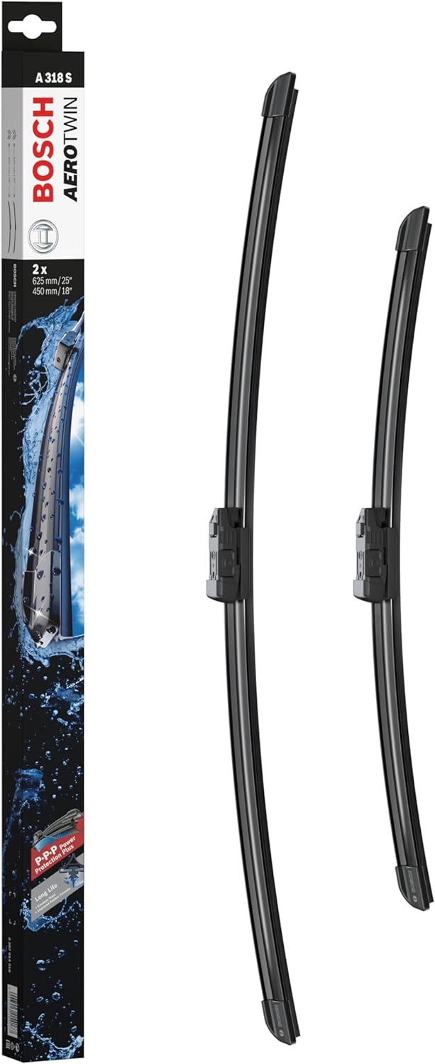

So zumindest für unsere G9 Fahrer bin ich fündig geworden:
Bosch Aerotwin A 318 S Artikelnummer: 3 397 014 318
Übernehme ich oben gern, sobald jemand mit Auto und Wischer bestätigt dass es passt.
